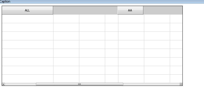

测试版本信息:
模拟器版本5.32
模拟器版本5.36
stemwin5.32(F7板子)

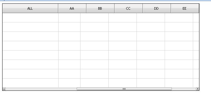

使用LISTVIEW的LISTVIEW_SetFixed(),冻结住第一项的话,拉动滚动条,listview的head不会变化.
冻结住第3列的话,现象更加明显,
在板子(F4)上运行5.26版本没有这个问题.
版主有空看下这个是不是emwin的bug呢?
谢谢.

发表于 2016-12-1 19:28:16 | 显示全部楼层
是个bug,已测试。
