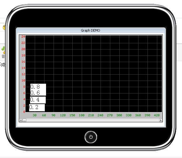

想用GRAPH控件显示电压,Y轴刻度显示想设置为0-5V,0.2V间隔,设置了半天始终不成功,如何设置成下图那样?X轴Y轴刻度可以随意设置吗?

可以随意设置的,有个设置水平和垂直刻度比例因子函数GRAPH_SCALE_SetFactor

 楼主| 发表于 2016-12-14 22:57:43 | 显示全部楼层
搞定了,用上面的函数,还有GRAPH_SCALE_SetNumDecs(),设置要显示的小数点后的位数。

360截图20161219153549858.jpg   请问GRAPH界面上怎样显示数值

pengzisheng:  请问GRAPH界面上怎样显示数值 (2016-12-19 15:37)
用个文本控件就行,简单方便。
