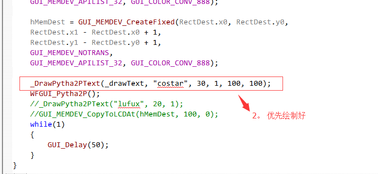

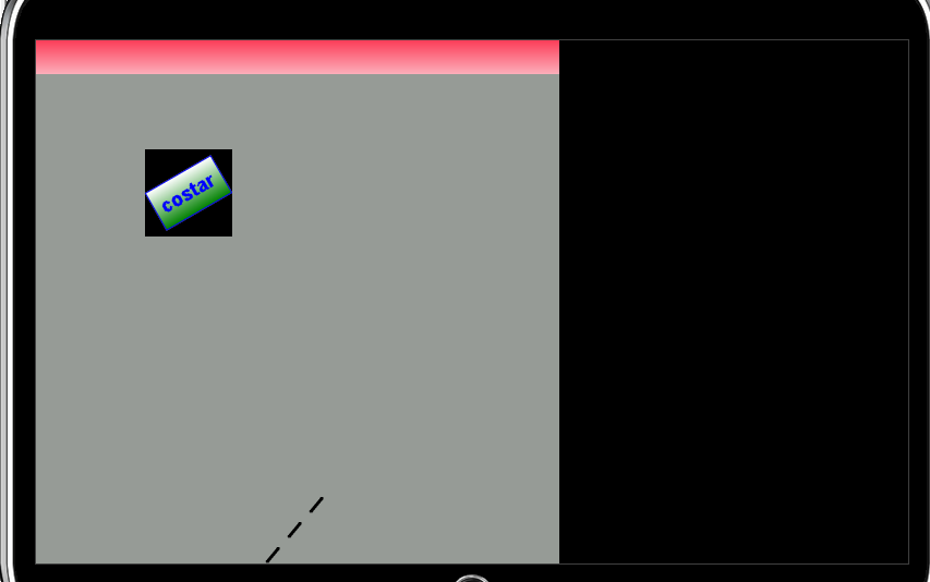

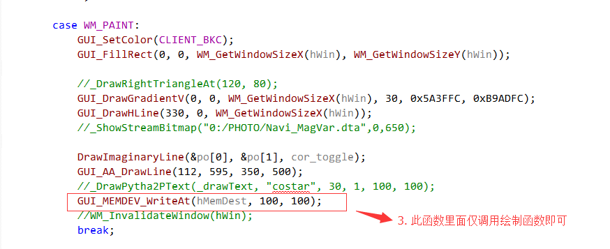

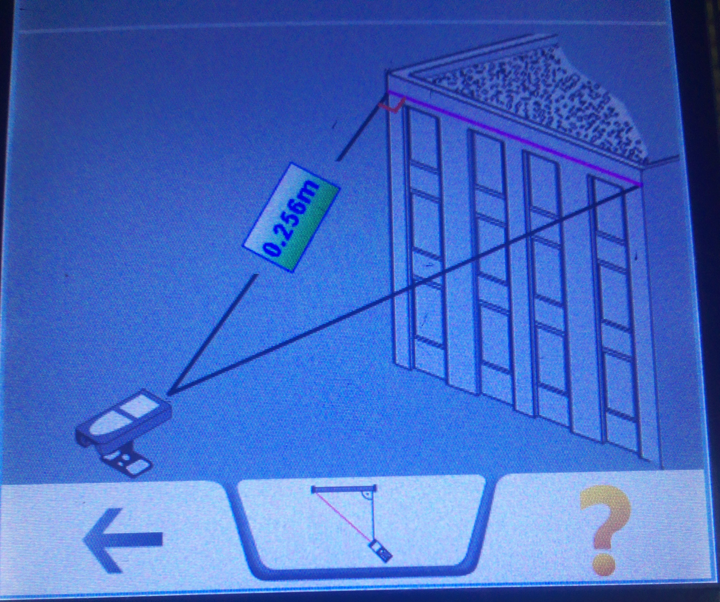

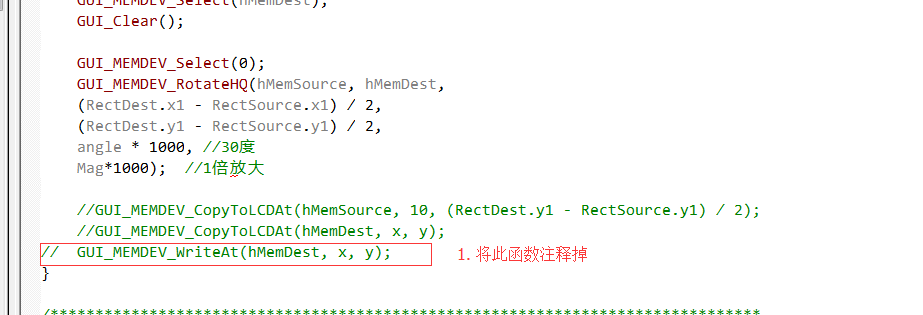

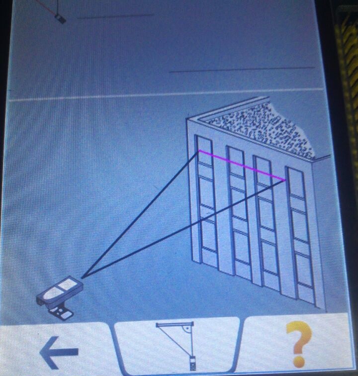

需要在直线上显示平行文字
需要在直线上显示平行文字
字符任意角度旋转
字符任意角度旋转
先看上图吧,我想实现的功能就是在把右图的经过旋转的文字放到左图的直线上去,而不是文字水平放置,文字需与直线平行的功能.左图是建立在FRAWIN窗体上的WINDOWS子窗体内的,而右图是单独实现的一个例子,实现方法在<emWin5.30参考手册.pdf>第339页上有, 使用两个存储设备,源存储设备经旋转到放到目标存储设备,目标存储设备采用GUI_MEMDEV_WriteAt(hMemDest, x, y);或GUI_MEMDEV_CopyToLCDAt(hMemDest, x, y);等方式直接显示到LCD. 看了好多存储设备的好多例子最终输出基本都是这样的,但我不是直接输出到桌面WINDOWS,而是要放到窗体上,我试了在WM_PAINT消息中调用右边的显示函数, 也不行.只要建立了窗体,然后再调存储设备显示函数,就显示不了,如
hBkDist = WM_CreateWindowAsChild(0, 0, 480, 800, WM_HBKWIN, WM_CF_SHOW, 0, 0);  //屏蔽这句可以正常显示
_DrawPytha2PText(_drawText, "costar", 30, 1, 100, 100);
while(1)
    GUI_Delay(50);
哪位能给点头绪?

发表于 2016-12-21 10:04:40 | 显示全部楼层
你的这个函数WM_CreateWindowAsChild的倒数第2个参数是回调函数,你没有设置,将其放在这个回调函数的WM_PAINT消息里面就可以了。

MemDev.rar
5 KB, 下载次数: 58
115728
发表于 2016-12-21 14:33:54 | 显示全部楼层
显示效果如下:
42
69
大牛的形成也是时间与技术的积累
69
 楼主| 发表于 2016-12-21 17:12:08 | 显示全部楼层
