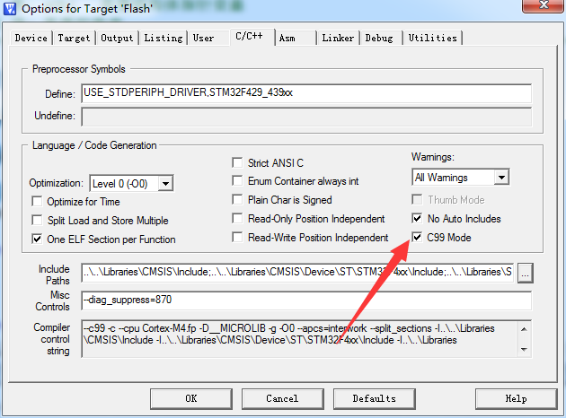

MDK中使用复数变量,记得使能C99模式才可使用
116217
发表于 2016-12-23 17:43:42 | 显示全部楼层 |阅读模式
#include "complex.h"
double complex  test;
test = 2.0 + 3.0*I;
