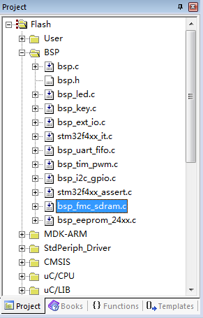

5.5第2步:SDRAM驱动的实现
5.6第3步:LTDC涉及到的引脚配置和时序配置
5.7第4步:电阻屏和电容屏触摸驱动的实现
5.8第5步:STemWin底层接口和配置
5.9第6步:STemWin的RTOS方式接口文件
5.10第7步:添加STemWin应用进行测试
5.11显示屏闪烁文件解决方法
5.12      总结

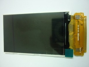

2、ili9488类显示屏
    这种类型是把显示控制器和显示屏都集成好了,支持8080总线接口,有些还支持SPI或者I2C接口,而且显存也都集成了,不过主要是驱动一些小屏。像ili9341,ili9326,SPFD5420等也是一样的。此外还要注意,部分这种类型显示屏也是支持RGB接口的,像ST官方的STM32F429探索板外接的ili9431就是用的RGB接口。

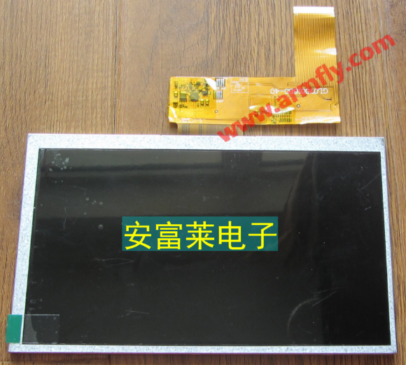

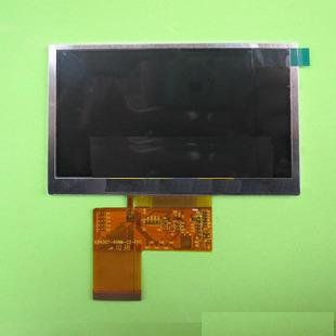

    有了这些认识后,对于裸屏还有些知识点需要了解。首先,裸屏本身不是什么控制芯片都没有,其构成也是比较复杂的,有兴趣了解的话,可以搜索关键字“TFT结构”进行学习。其次,TFT裸屏中主要的两个IC是Gate Driver IC和SourceDriver IC,这两个IC的引脚都超级多,基本都是几百个引脚。最后,不管使用的哪种裸屏,一般都有规格书,会给出时序参数,这个在配置STM32F429/F439的LTDC时要用到,如果规格书没有直接给出时序参数,则会给出使用的Driver IC型号,用户可以搜索此Driver IC的手册,在手册中会给出。
    为了让大家有个感性认识,我们来看一看TFT裸屏的实际效果,下面是SPDF5420显示屏,400*240分辨率:
下面是TFT裸屏,480*272分辨率:
下面是TFT裸屏,800*480分辨率:

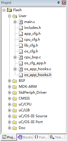

5.3  移植前的准备工作以及移植STemWin的流程
移植前注意以下两个问题:
1、本章节的IDE开发环境是MDK,用MDK4.7X或者MDK5.XX均可,保证支持STM32F429/439即可。
2、准备一个简单的uCOS-III工程,越简单越好,我们就在这个简单的工程上面移植即可。
STemWin库的移植通过以下7步完成,下面各个小节详细讲解每一步:
第1步:从ST官方下载STemWin软件包,将库文件和配置文件都添加到工程中。
第2步:SDRAM驱动的实现。
第3步:STM32F429/439的LCD控制器LTDC涉及到的引脚初始化和时序配置。
第4步:电阻屏和电容屏触摸驱动的实现。
第5步:STemWin底层接口和配置。
第6步:STemWin的RTOS方式接口文件。
第7步:添加STemWin应用,测试是否正常。

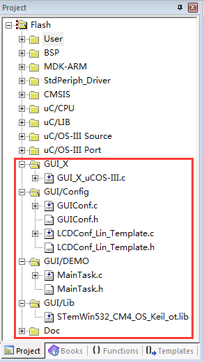

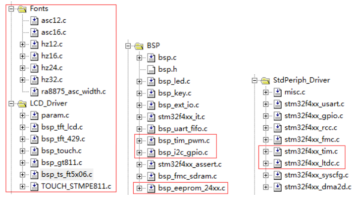

 楼主| 发表于 2016-12-27 17:13:14 | 显示全部楼层
5.4  第1步:下载STemWin库并添加到工程模板
    (提示:本小节要实现的操作,最简单的方法是复制教程配套例子里面的emWin文件夹到自己的工程目录即可
    首先准备好一个简单的uCOS-III工程模板,工程模板的制作就不做讲解了,这里的重点是教大家移植。准备好的工程模板如下图所示(大家也可以制作其它任意的工程模板,不限制):
    准备好工程模板后,就可以开始移植了。首先要做的就是将所有需要的文件放到工程模板里面。下面分四步和大家进行说明,当然,不限制必须使用下面的方法添加源码到工程,只要将需要的文件添加到工程模板即可。
第1步:按照第2章2.3.4小节讲解的方法下载用于STM32F4xx的STemWin软件包,软件包位于路径STM32Cube_FW_F4_V1.13.0\\Middlewares\\ST\\STemWin文件夹里面(如果软件包升级了,路径是类似的),下面是STemWin软件包内容:
第2步:在工程模板创建emWin文件夹
    emWin文件夹里面再创建如下几个子文件夹,方便我们管理:
    Config文件夹用于添加配置文件和emWin底层驱动接口文件。
    emWinTask文件用于添加用户自己的应用代码文件。
    GUI_X文件用于添加裸机或者RTOS方式的接口文件。
    GUILib文件用于添加emWin库文件。
    Include文件用于添加头文件。
第3步:添加源码文件到相应的子文件夹
    (1)Config文件中添加如下四个文件:
    这四个文件来自STemWin软件包里面的Config文件夹。
    (2)emWinTask文件中添加如下两个文件:
    这两个文件是需要用户自己实现的测试代码,大家可以直接复制我们开发板例子在此文件夹下的这两个文件:V6-500_STemWin实验_RTOS方式移植模板(含MDK和IAR)。

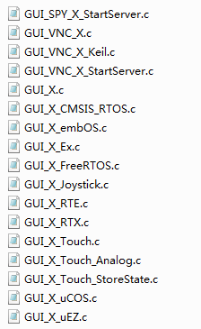

    (3)GUI_X文件夹中添加如下文件:
    这个文件是我们自己实现的,官方没有提供(STemWin软件包的OS文件夹下仅提供了一个裸机方式的GUI_X.c和带操作系统系统的GUI_X_OS.c,但是这个系统不是uCOS-III,而是带了CMSIS-RTOS封装层的FreeRTOS),大家可以直接复制我们开发板例子在GUI_X文件夹下的GUI_X_uCOS-III:V6-500_STemWin实验_RTOS方式移植模板(含MDK和IAR)。
    (4)GUILib文件中添加如下文件:
    这两个文件来自STemWin软件包里面的Lib文件夹。
    STemWin532_CM4_OS_IAR_ot.a表示支持RTOS的emWin,版本为5.32,用于CM4内核MCU且被优化了的IAR版emWin库(字母ot是单词optimization的缩写)。
    STemWin532_CM4_OS_Keil_ot.lib表示支持RTOS的emWin,版本为5.32,用于CM4内核MCU且被优化了的KEIL版emWin库(字母ot是单词optimization的缩写)。
    (5)Include文件中添加如下文件(部分截图):
    将STemWin软件包inc文件夹里面的所有文件都复制到Include文件夹里。

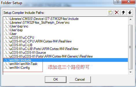

第4步:将源码文件添加到MDK的工程项目中,添加后的效果如下:
    添加完毕后,别忘了添加头文件的路径:
    至此,我们需要的emWin文件都已经添加完毕。

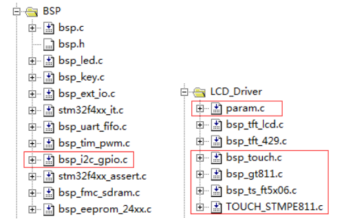

5.6  第3步:LTDC涉及到的引脚配置和时序配置
5.6.1  LTDC时序配置
     (提示:本小节要实现的操作,最简单的方法是复制教程配套例子整理好的驱动文件bsp_tft_429.c到自己的工程目录,然后调试修改文件中的函数LCD_ConfigLTDC即可,由于此文件关联了几个其它冗余文件,所以也是要添加的
    用户仅需配置LTDC涉及到的引脚和时序即可,LTDC其余的配置已经在文件LCDConf_Lin_Template.c全部封好了。将引脚配置预留出来供用户配置是因为硬件设计不同,比如可能使用RGB888接口,也可能是RGB565接口,所以用户仅需把需要的引脚初始化即可。将时序配置也预留出来是因为不同厂家的裸屏,驱动时序是不同的。
    引脚的配置还比较容易,硬件上用到哪些引脚了就把那些引脚配置下即可,关键是LTDC的时序配置。针对这个问题,专门发布了一个LTDC时序配置的帖子:http://www.armbbs.cn/forum.php?mod=viewthread&tid=18528 帖子中是以开发板的7寸显示屏为例进行配置的,如果大家配置自己的显示屏,方法是一样的,一定要参照裸屏驱动手册中的时序参数进行配置。
    由于开发板配套了4.3寸,5寸和7寸屏显示屏,所以要对这几种尺寸的显示屏做自适应,每个屏的时序配置都是不一样的,具体实现在bsp_tft_429.c文件末尾的,即函数LCD_ConfigLTDC。大家在给自己的显示屏移植时仅需提供这个LCD_ConfigLTDC函数即可,引脚配置需要在这个函数里面实现。另外,文件bsp_tft_429.c里面的其它函数都没有用到,其它的函数是供裸机代码(不含GUI)使用的,与emWin没有任何关系。下面我们再结合函数LCD_ConfigLTDC的实现,讲解下配置时要注意的一些问题,具体代码如下:

5.6.3  添加涉及到的所有文件到工程
    实际上大家自己实现的话,仅需参考函数LCD_ConfigLTDC,自己实现此函数即可,无需其它任何配置。由于我们开发板要做不同显示屏的自适应,所以关联了好多个文件,所有关于TFT,触摸,触摸校准参数保存和字体的文件都要添加进来:
下面把这些新添加的文件做一个简单的介绍:
1、Fonts分组中的文件
    所有这些文件,emWin都用不上,只是因为被文件bsp_tft_lcd.c文件关联了。
    asc12.c---12点阵ASCII字符字库
    asc16.c---16点阵ASCII字符字库
    hz12.c--- 12点阵宋体小字库
    hz16.c--- 16点阵宋体小字库
    hz24.c--- 24点阵宋体小字库
    hz32.c--- 32点阵宋体小字库
    ra8875_asc_width.c-- RA8875 ASCII字体的宽度表
2、LCD_Driver分组中的文件
    这个分组里面的文件,emWin都要用到。
    param.c--- 触摸校准时参数保存和参数加载功能的实现。
    bsp_tft_lcd.c--- TFT驱动和相关API函数汇总文件,比如用户的RA8875显示屏,ili9488显示屏,F429所带TFT控制器
                                驱动显示屏都可以有一个单独的文件,然后将这些显示屏相同功能的函数汇总成一个函数。这个文件
                                就起到这个作用。emWin仅用到这个文件里面的全局变量g_LcdHeightg_LcdWidth以及背光函数
                                LCD_SetBackLight其它所有函数都没有用到。
    bsp_touch.c --- 触摸芯片自适应驱动,根据用户使用的触摸IC选择不同的驱动。另外,电阻屏的触摸扫描,触摸校准和
                               触摸滤波也是在这个文件里面实现。
    bsp_gt811.c --- 电容触摸芯片GT811的驱动以及触摸扫描。
    bsp_ft5x06.c --- 电容触摸芯片FT5X06的驱动以及触摸扫描。
    TOUCH_STMPE811.c --- 电阻触摸芯片STMPE811的驱动。
3、bsp分组中的文件
    这个分组里面的三个文件,emWin都要间接用到。
    bsp_tim_pwm.c--- 定时器驱动,显示屏的背光要用到PWM。
    bsp_i2c_gpio.c--- I2C接口驱动,EEPROM,GT811,STMPE811和FT5X06都要用到,因为他们的接口都是I2C方式。
    bsp_eeprom_24xx.c ---EEPROM驱动,用于存储电阻屏触摸校准参数。
4、StdPeriph_Driver分组中的文件
    这个分组里面的两个文件,emWin都要间接用到。
    stm32f4xx_tim.c--- 显示屏的背光是用PWM驱动的,需要用到这个定时器库文件。
    stm32f4xx_ltdc.c ---LTDC相关的API函数需要用到这个库文件。

5.5  第2步:SDRAM驱动的实现
    (提示:本小节要实现的操作,最简单的方法是复制教程配套例子里面的SDRAM驱动到自己的工程目录进行调试修改即可,或者复制官方F429综合板子或者探索板子的SDRAM驱动进行调试修改也是可以的
    一定要保证SDRAM大批量读写数据时是正常的,SDRAM的测试可以自己专门做一个工程测试下。对于SDRAM的驱动实现,可以学习我们写的教程:http://www.armbbs.cn/forum.php?mod=viewthread&tid=1942 。不管你使用的是镁光的,海力士的,三星的,ISSI的或者华邦的,基本实现方法都是一样的。
    教程配套的板子使用的是镁光32位带宽的SDRAM,如果想最大限度发挥STM32F429/439驱动SDRAM的性能,强烈建议使用32位带宽的SDRAM,或者两个16位SDRAM组成32位带宽的SDRAM也是可以的。那SDRAM主要起到什么作用呢?作用有二:
1、用作显示屏的显存
    STM32F429/439的LTDC外接RGB接口屏是没有显存的,所以需要SDRAM用作显存。如果用户选择STM32F429/439 LTDC的颜色格式是32位色ARGB8888,那么所需要显存大小(单位字节)是:显示屏宽 * 显示屏高 * (32/8), 其中32/8是表示这种颜色格式的一个像素点需要4个字节来表示。又比如配置颜色格式是16位色的RGB565,那么需要的显存大小是:显示屏宽 * 显示屏高 * (16/8),其中16/8是表示这种颜色格式的一个像素点需要2个字节来表示。其它的颜色格式,依此类推。
2、用作emWin动态内存
    emWin是极其消耗动态内存的,所以用户可以将SDRAM除了用于显存以外的所有内存全部用作emWin动态内存。
    如果SDRAM的驱动测试已经没有问题了,就可以将其添加到工程里面了,开发板使用的SDRAM驱动文件是bsp_fmc_sdram.c。
添加到工程里面后要分配SDRAM的使用,教程配套开发板使用的是16MB,32位带宽的SDRAM,图层1占用4MB,图层2占用4MB,最后8MB给emWin动态内存使用。也许会有初学者会问,每个图层分配4MB是不是有些多了?实际上不多的,因为我们要让不同的颜色格式都通用,而且要满足三缓冲对显存的需求,这里分配4MB的话,教程实例使用很方便。大家实际项目中的使用可以配置成实际大小。具体的配置如下,详情见bsp_fmc_sdram.h文件:

5.7  第4步:电阻屏和电容屏触摸驱动的实现
    (提示:本小节要实现的操作,最简单的方法是复制教程配套例子整理好的触摸驱动文件,然后在驱动文件的基础上做修改
5.7.1  开发板电阻触摸和电容触摸的移植方法
    教程配套开发板的显示屏既有电阻屏也有电容屏,电阻屏触摸板使用的芯片是STMPE811,电容屏触摸板使用的芯片有两种,一个是FT5X06,另一个是GT811。由于开发板已经提供了这三款芯片的驱动,将其直接添加到工程中即可(这三款芯片都是I2C通信接口)。另外,特别注意一点,仅电阻屏需要触摸校准,电容屏无需校准。
上面红色方框中的6个文件是触摸相关的:
bsp_i2c_gpio.c --- I2C接口驱动,上面说到的三款触摸芯片都是I2C通信接口。
param.c --- 触摸校准时参数保存和参数加载功能的实现。
bsp_touch.c --- 触摸芯片自适应驱动,根据用户使用的触摸IC选择不同的驱动。另外,电阻屏的触摸扫描,触摸校准也是在这个文件里面实现。
bsp_gt811.c --- 电容触摸芯片GT811的驱动以及触摸扫描的实现。
bsp_ft5x06.c --- 电容触摸芯片FT5X06的驱动以及触摸扫描的实现。
    下面我们对这三款触摸IC做个介绍。

      通过前面的讲解,移植触摸驱动到自己的板子上,最简单的办法是将开发板与触摸相关的文件全部移植过来,然后在这些文件的基础上进行修改。下面分两种情况进行说明:
1、电容屏触摸的移植比较简单,如果用户用的触摸IC跟开发板一样,直接拿来用即可,如果不一样,需要先将触摸IC的驱动实现,然后按照开发板提供的GT811或者FT5X06的触摸扫描函数,照葫芦画瓢实现一个即可。
2、电阻屏的移植稍麻烦些,如果用户用的触摸IC跟开发板一样,直接拿来用即可,如果不一样,需要先将触摸IC的驱动实现,然后仿照TOUCH_STMPE811.c文件提供触摸按下状态函数,X轴,Y轴的ADC数值读取函数和清除触摸中断标志函数。最后用重新实现的这几个函数替换bsp_touch.c文件中的原函数即可。另外要注意一点,这种方式实现后,虽然触摸校准依然可以使用,但是开发板的触摸校准参数是保存在EEPROM中的,用户可以根据自己的实际情况选择存储介质。另外,触摸参数的保存和读取在param.c文件实现。
3、如果大家不想用开发板实现的方案,想自己重新实现一个,也是没问题的,注意跟emWin关联的方式,即函数GUI_PID_StoreState的使用。

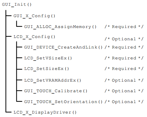

这里就不把这个文件为大家讲解了,因为展开后涉及到的内容非常多,工作量稍大。但为了满足爱研究的同学,把如何学习这个文件的方法说一说,这样就能事半功倍了,要不不知道从哪里着手:
    1、这个文件里面最主要的就是函数LCD_X_Config和函数LCD_X_DisplayDriver,除了LTDC行中断函数以外,所有其它的函数都是直接或者间接的被这两个函数所调用,有兴趣的同学可以在纸上把这两个函数所调用函数的层层关系全部关联起来,然后逐个进行击破,这样就有一个比较全面的认识了。
    2、把这个文件里面各个函数的关系搞清楚之后,有必要了解下函数LCD_X_Config和函数LCD_X_DisplayDriver是如何被emWin调用的。对于这个问题,emWin官方手册的配置章节已经给出了答案,就是下面这个截图:
    由上面的截图可以看出,函数LCD_X_Config和函数LCD_X_DisplayDriver在用户所调用的初始化函数GUI_Init里面依次被调用。

    STemWin的RTOS方式接口文件就是第1步中添加的GUI_X_uCOS-III.c文件,关于RTOS方式的接口文件,在MDK的安装目录中给的比较全面,而STemWin软件包里面仅有一个FreeRTOS的。以MDK5.22的安装目录为例,下面是这些接口文件所在的路径:C:\\Keil_v522\\ARM\\PACK\\Keil\\MDK-Middleware\\7.3.0\\emWin\\Sample\\GUI_X,具体文件如下面截图所示:
像embOS,RTX,FreeRTOS,uEZ等小型操作系统都提供接口了,其中GUI_X_uCOS.c文件是基于uCOS-II的,并没有uCOS-III的接口文件,所以需要自己实现。我们的GUI_X_uCOS-III.c接口文件就是仿照GUI_X_uCOS.c实现的。

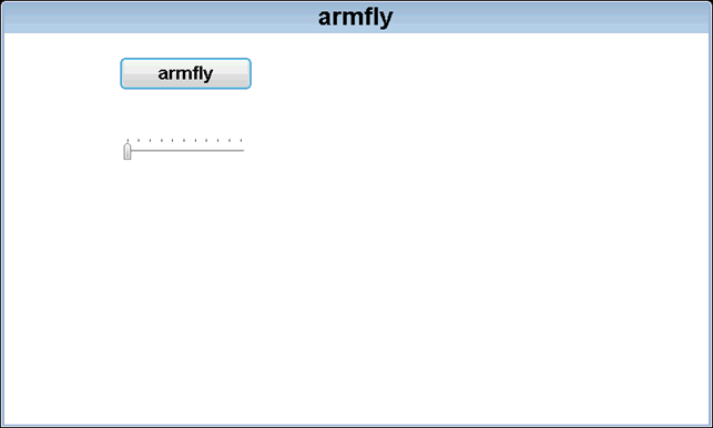

5.10  第7步:添加STemWin应用进行测试。
    (提示:使用ST的emWin务必要在初始化前使能STM32F439/429的硬件CRC,否则emWin无法正常启动,切记切记!!!!
    为了测试移植的工程是否可用,为其做了一个简单的测试界面,显示效果如下,800*480分辨率:
界面能够显示出来只能说明显示驱动没问题了,还要测试触摸。这个例子已经开启了游标显示,用户可以水平或者垂直地在界面上滑动,看看游标如何移动,如果能够跟着手一起移动说明触摸也没有问题。如果不能,就要分两种情况进行分析:
1、对于电阻屏需要做触摸校准,校准方法看教程第66章附件A中的说明。另外,如果这个是大家自己设计的,就要排查代码和触摸板的硬件设计是否有问题。
2、由于电容屏是自动触摸校准的,出现这种情况的话需要排查代码和触摸板的硬件设计。
下面是编写的测试代码,配套的测试例子完整版是:V6-500_STemWin实验_RTOS方式移植模板(含MDK和IAR)。

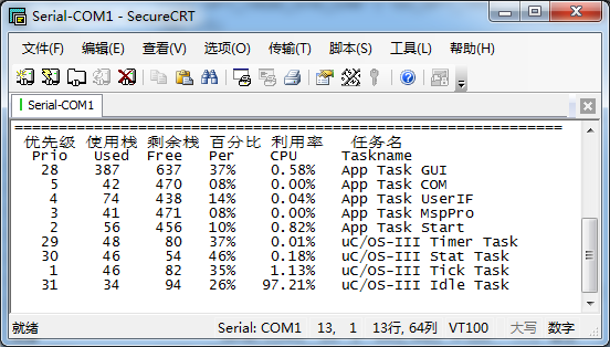

      App Task GUI    任务:GUI任务。
μCOS-III任务调试信息(按K1按键,串口打印):

  7. #define ID_FRAMEWIN_0 (GUI_ID_USER + 0x00)
  8. #define ID_BUTTON_0 (GUI_ID_USER + 0x01)
  9. #define ID_SLIDER_0 (GUI_ID_USER + 0x02)
  10. /*
  11. *********************************************************************************************************
  12. *                           GUI_WIDGET_CREATE_INFO类型数组
  13. *********************************************************************************************************
  14. */
  15. static const GUI_WIDGET_CREATE_INFO _aDialogCreate[] = {
  16.   { FRAMEWIN_CreateIndirect, "Framewin", ID_FRAMEWIN_0, 0, 0, 800, 480, 0, 0x64, 0 },
  17.   { BUTTON_CreateIndirect, "Button", ID_BUTTON_0, 130, 28, 147, 35, 0, 0x0, 0 },
  18.   { SLIDER_CreateIndirect, "Slider", ID_SLIDER_0, 133, 118, 137, 25, 0, 0x0, 0 },
  19. };
  20. /*
  21. *********************************************************************************************************
  22. *    函 数 名: _cbDialog
  23. *    功能说明: 对话框回调函数
  24. *    形    参: pMsg  回调参数
  25. *    返 回 值: 无
  26. *********************************************************************************************************
  27. */
  28. static void _cbDialog(WM_MESSAGE * pMsg)
  29. {
  30.      WM_HWIN hItem;
  31.      int     NCode;
  32.      int     Id;
  33.      switch (pMsg->MsgId)
  34.      {
  35.          case WM_INIT_DIALOG:
  36.               //
  37.               // 初始化 'Framewin'
  38.               //
  39.               hItem = pMsg->hWin;
  40.               FRAMEWIN_SetFont(hItem, GUI_FONT_32B_ASCII);
  41.               FRAMEWIN_SetTextAlign(hItem, GUI_TA_HCENTER | GUI_TA_VCENTER);
  42.               FRAMEWIN_SetText(hItem, "armfly");
  43.
  44.               //
  45.               // 初始化 'Button'
  46.               //
  47.               hItem = WM_GetDialogItem(pMsg->hWin, ID_BUTTON_0);
  48.               BUTTON_SetFont(hItem, GUI_FONT_24B_ASCII);
  49.               BUTTON_SetText(hItem, "armfly");
  50.               break;
  51.
  52.          case WM_NOTIFY_PARENT:
  53.               Id    = WM_GetId(pMsg->hWinSrc);
  54.               NCode = pMsg->Data.v;
  55.               switch(Id)
  56.               {
  57.                    case ID_BUTTON_0:
  58.                        switch(NCode)
  59.                        {
  60.                             case WM_NOTIFICATION_CLICKED:
  61.                                  break;
  62.
  63.                             case WM_NOTIFICATION_RELEASED:
  64.                                  break;
  65.                        }
  66.                        break;
  67.
  68.                    case ID_SLIDER_0:
  69.                        switch(NCode)
  70.                        {
  71.                             case WM_NOTIFICATION_CLICKED:
  72.                                  break;
  73.
  74.                             case WM_NOTIFICATION_RELEASED:
  75.                                  break;
  76.
  77.                             case WM_NOTIFICATION_VALUE_CHANGED:
  78.                                  break;
  79.                        }
  80.                        break;
  81.               }
  82.               break;
  83.
  84.          default:
  85.               WM_DefaultProc(pMsg);
  86.               break;
  87.      }
  88. }
  89. /*
  90. *********************************************************************************************************
  91. *    函 数 名: CreateFramewin
  92. *    功能说明: 创建对话框
  93. *    形    参: 无
  94. *    返 回 值: 返回对话框句柄
  95. *********************************************************************************************************
  96. */
  97. WM_HWIN CreateFramewin(void)
  98. {
  99.      WM_HWIN hWin;
  100.      hWin = GUI_CreateDialogBox(_aDialogCreate, GUI_COUNTOF(_aDialogCreate), _cbDialog, WM_HBKWIN, 0, 0);
  101.      return hWin;
  102. }
  103. /*
  104. *********************************************************************************************************
  105. *    函 数 名: MainTask
  106. *    功能说明: GUI主函数
  107. *    形    参: 无
  108. *    返 回 值: 无
  109. *********************************************************************************************************
  110. */
  111. void MainTask(void)
  112. {
  113.
  114.      /* 初始化 */
  115.      GUI_Init();
  116.
  117.      /*
  118.       关于多缓冲和窗口内存设备的设置说明
  119.         1. 使能多缓冲是调用的如下函数,用户要在LCDConf_Lin_Template.c文件中配置了多缓冲,调用此函数才有效:
  120.            WM_MULTIBUF_Enable(1);
  121.         2. 窗口使能使用内存设备是调用函数:WM_SetCreateFlags(WM_CF_MEMDEV);
  122.         3. 如果emWin的配置多缓冲和窗口内存设备都支持,二选一即可,且务必优先选择使用多缓冲,实际使用
  123.            STM32F429BIT6 + 32位SDRAM + RGB565/RGB888平台测试,多缓冲可以有效的降低窗口移动或者滑动时的撕裂
  124.            感,并有效的提高流畅性,通过使能窗口使用内存设备是做不到的。
  125.         4. 所有emWin例子默认是开启三缓冲。
  126.      */
  127.      WM_MULTIBUF_Enable(1);
  128.
  129.      /*
  130.        触摸校准函数默认是注释掉的,电阻屏需要校准,电容屏无需校准。如果用户需要校准电阻屏的话,执行
  131.         此函数即可,会将触摸校准参数保存到EEPROM里面,以后系统上电会自动从EEPROM里面加载。
  132.      */
  133. //TOUCH_Calibration();
  134.      /* 显示游标 */
  135. GUI_CURSOR_Show();
  136.
  137.      /* 创建对话框 */
  138.      CreateFramewin();
  139.
  140.      while(1)
  141.      {
  142.          GUI_Delay(10);
  143.      }
  144. }
