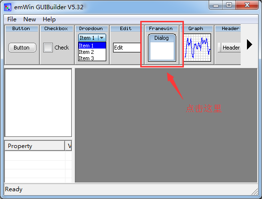

6.2.1   第一步:建立一个对话框

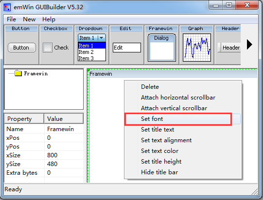

1找到GUIBuilder后,打开这个软件,并按照如下方式建立一个对话框。
2、修改对话框大小为800*480

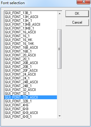

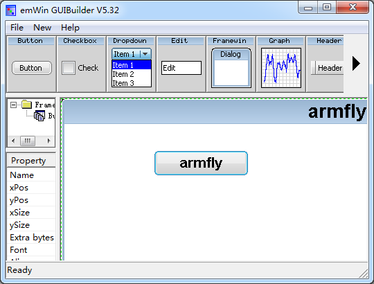

3、下面设置对话框标题的字体,对齐方式,和显示的文本。首先,在建立的对话框上面右击鼠标,选择Set font
弹出如下界面,并选择字体GUI_FONT_32B_ASCII,点击OK。

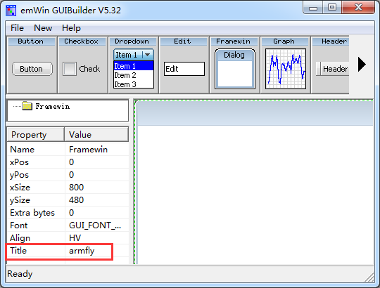

设置好字体以后再设置对齐方式,还是右击鼠标,选择Set text alignment,并选择居中。
配置完成后,上面的字体Framewin字体会居中显示,然后还是鼠标右击,选择Set title text,并更改Framewin为armfly,修改的地方在左下角:
设置好以后,对话框就算建立完毕。

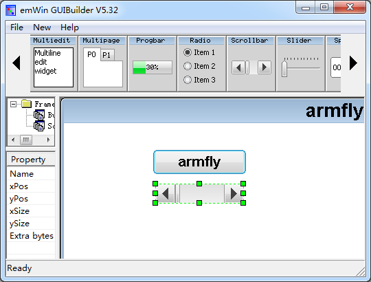

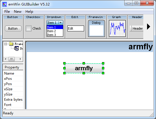

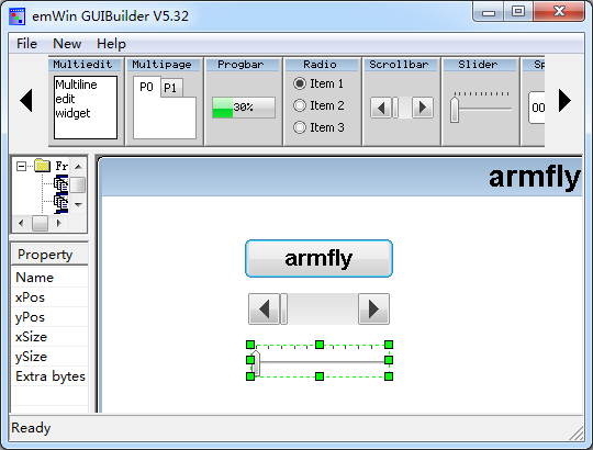

6.2.2  第二步:在对话框上面建立按钮
    按钮的建立方法和上面的对话框是一样的。按钮上面的字体大小和显示内容,大家可以任意设置。按钮上的文本不支持对齐方式设置,默认是居中显示,这里是显示字符armfly,字体GUI_FONT_24B_ASCII,建立后的效果如下所示:
对于建立的按钮控件,用户可以任意拖动,并通过鼠标调整其大小,调整方法如下:先左击选中相应控件,会出现绿色的边框,在边框的地方拖动鼠标即可修改大小
6.2.3  第三步:在对话框上面建立滚动条
    同样的方法,添加滚动条后的效果如下所示:
6.2.4  第四步:在对话框上面建立滑动条
    同样的方法,添加滑动条后显示效果如下:

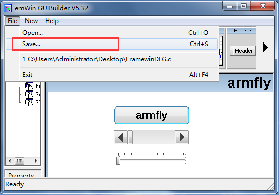

6.2.5  第五步:建立好后点击File->save
    保存方法如下:
保存后生成的文件在GUIBuilder5.32软件所在的文件夹里面:

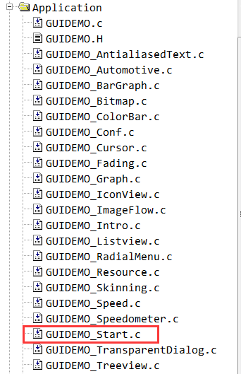

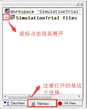

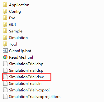

    首先,按照第2章的2.3.3小节所讲述的方法,将模拟器下载下来,然后解压模拟器软件包,VC6.0要打开的工程文件名是如下这个文件(先将VC6.0打开,然后将这个文件拖动到VC6.0上即可):
VC6.0打开emWin5.32模拟器后,左侧栏是这样的:
展开上面截图的‘+’后就可以看到:
然后再展开Application文件分组:
    这里打开GUIDEMO_Start.c,将此文件里面的内容全部删掉,然后将本章节6.2.5小节里面生成的FramewinDLG.c文件里的所有内容复制到GUIDEMO_Start.c文件里,仅这样程序还是不能够运行的,需要在GUIDEMO_Start.c文件的内容末尾再加入如下代码就可以运行了。

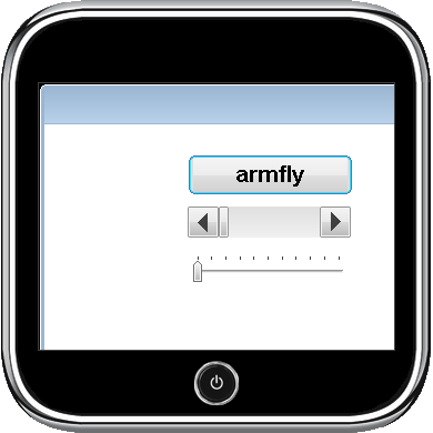

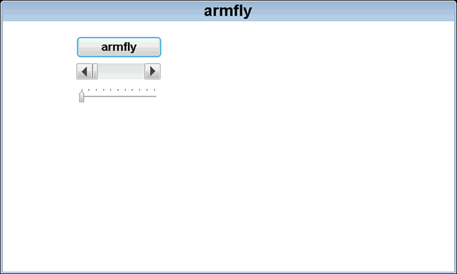

点击这里进行编译和运行:
实际显示效果如下:
此处初学者会有疑问,我们设置界面分辨率不是800*480吗,怎么显示的不全?这是因为默认的界面分辨率是320*240。第8章跟大家讲emWin模拟器的使用方法时,再详细讲解如何修改显示分辨率。

6.4    移植GUIBuilder5.32生成的代码到开发板

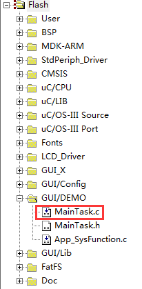

    移植到模拟器跟移植到开发板上的方法是一样的,先将本章节6.2.5小节里面生成的FramewinDLG.c文件里的所有内容复制到MDK或者IAR工程模板的MainTask.c文件里(这里以带RTOS的emWin模板为例进行截图,裸机版本是一样的,也是这个文件):
仅这样程序还是不能够运行的,需要在MainTask.c文件的内容末尾再加入如下代码就可以运行了。

    本章6.5小节和6.6小节讲解的实验例程都是用的这个代码,不过修改了注释使其更加规范并修改了MainTask函数,使emWin在STM32F429/439的运行性能发挥到最佳,修改后的代码如下:

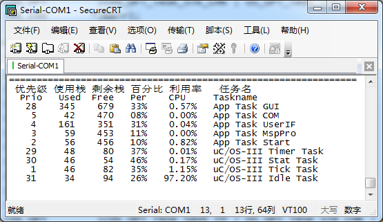

                   App Task COM   任务:暂未使用。
       App Task GUI    任务:GUI任务。
μCOS-III任务调试信息(按K1按键,串口打印):
STemWin界面显示效果:
    800*480分辨率界面效果,小分辨率显示屏仅可以显示一部分。
STemWin动态内存配置:

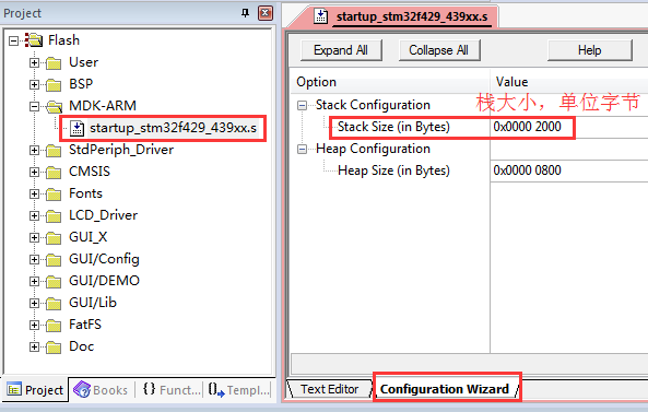

    μCOS-III任务栈大小在os_cfg.h文件中配置:
    任务栈大小的单位是4字节,那么每个任务的栈大小如下:
        App Task Start   任务:2048字节。
              App Task MspPro任务 :2048字节。
              App Task UserIF  任务:2048字节。
              App Task COM   任务:2048字节。
        App Task GUI    任务:4096字节。
系统栈大小分配:

  1. #include "MainTask.h"
  2. /*
  3. *********************************************************************************************************
  4. *                                         宏定义
  5. *********************************************************************************************************
  6. */
  7. #define ID_FRAMEWIN_0 (GUI_ID_USER + 0x00)
  8. #define ID_BUTTON_0 (GUI_ID_USER + 0x01)
  9. #define ID_SCROLLBAR_0 (GUI_ID_USER + 0x02)
  10. #define ID_SLIDER_0 (GUI_ID_USER + 0x03)
  11. /*
  12. *********************************************************************************************************
  13. *                           GUI_WIDGET_CREATE_INFO类型数组
  14. *********************************************************************************************************
  15. */
  16. static const GUI_WIDGET_CREATE_INFO _aDialogCreate[] = {
  17.   { FRAMEWIN_CreateIndirect, "Framewin", ID_FRAMEWIN_0, 0, 0, 800, 480, 0, 0x64, 0 },

栈大小分配:
    栈大小的单位是字节,那么这里配置的系统栈大小就是8192字节。
主函数初始化:

  6. */
  11. /*
  15. */
  18.   { BUTTON_CreateIndirect, "Button", ID_BUTTON_0, 130, 28, 147, 35, 0, 0x0, 0 },
  19.   { SCROLLBAR_CreateIndirect, "Scrollbar", ID_SCROLLBAR_0, 129, 74, 147, 28, 0, 0x0, 0 },
  20.   { SLIDER_CreateIndirect, "Slider", ID_SLIDER_0, 133, 118, 137, 25, 0, 0x0, 0 },
  21. };
  22. /*
  23. *********************************************************************************************************
  24. *    函 数 名: _cbDialog
  25. *    功能说明: 对话框回调函数
  26. *    形    参: pMsg  回调参数
  27. *    返 回 值: 无
  28. *********************************************************************************************************
  29. */
  30. static void _cbDialog(WM_MESSAGE * pMsg)
  31. {
  32.      WM_HWIN hItem;
  33.      int     NCode;
  34.      int     Id;
  35.      switch (pMsg->MsgId)
  36.      {
  37.          case WM_INIT_DIALOG:
  38.               //
  39.               // 初始化 'Framewin'
  40.               //
  41.               hItem = pMsg->hWin;
  42.               FRAMEWIN_SetFont(hItem, GUI_FONT_32B_ASCII);
  43.               FRAMEWIN_SetTextAlign(hItem, GUI_TA_HCENTER | GUI_TA_VCENTER);
  44.               FRAMEWIN_SetText(hItem, "armfly");
  45.
  46.               //
  47.               // 初始化 'Button'
  48.               //
  49.               hItem = WM_GetDialogItem(pMsg->hWin, ID_BUTTON_0);
  50.               BUTTON_SetFont(hItem, GUI_FONT_24B_ASCII);
  51.               BUTTON_SetText(hItem, "armfly");
  52.               break;
  53.
  54.          case WM_NOTIFY_PARENT:
  55.               Id    = WM_GetId(pMsg->hWinSrc);
  56.               NCode = pMsg->Data.v;
  57.               switch(Id)
  58.               {
  59.                    case ID_BUTTON_0:
  60.                        switch(NCode)
  61.                        {
  62.                             case WM_NOTIFICATION_CLICKED:
  63.                                  break;
  64.
  65.                             case WM_NOTIFICATION_RELEASED:
  66.                                  break;
  67.                        }
  68.                        break;
  69.
  70.                    case ID_SCROLLBAR_0:
  71.                        switch(NCode)
  72.                        {
  73.                             case WM_NOTIFICATION_CLICKED:
  74.                                  break;
  75.
  76.                             case WM_NOTIFICATION_RELEASED:
  77.                                  break;
  78.
  79.                             case WM_NOTIFICATION_VALUE_CHANGED:
  80.                                  break;
  81.                        }
  82.                        break;
  83.
  84.                    case ID_SLIDER_0:
  85.                        switch(NCode)
  86.                        {
  87.                             case WM_NOTIFICATION_CLICKED:
  88.                                  break;
  89.
  90.                             case WM_NOTIFICATION_RELEASED:
  91.                                  break;
  92.
  93.                             case WM_NOTIFICATION_VALUE_CHANGED:
  94.                                  break;
  95.                        }
  96.                        break;
  97.               }
  98.               break;
  99.
  100.          default:
  101.               WM_DefaultProc(pMsg);
  102.               break;
  103.      }
  104. }
  105. /*
  106. *********************************************************************************************************
  107. *    函 数 名: CreateFramewin
  108. *    功能说明: 创建对话框
  109. *    形    参: 无
  110. *    返 回 值: 返回对话框句柄
  111. *********************************************************************************************************
  112. */
  113. WM_HWIN CreateFramewin(void)
  114. {
  115.      WM_HWIN hWin;
  116.      hWin = GUI_CreateDialogBox(_aDialogCreate, GUI_COUNTOF(_aDialogCreate), _cbDialog, WM_HBKWIN, 0, 0);
  117.      return hWin;
  118. }
  119. /*
  120. *********************************************************************************************************
  121. *    函 数 名: MainTask
  122. *    功能说明: GUI主函数
  123. *    形    参: 无
  124. *    返 回 值: 无
  125. *********************************************************************************************************
  126. */
  127. void MainTask(void)
  128. {
  129.
  130.      /* 初始化 */
  131.      GUI_Init();
  132.
  133.      /*
  134.       关于多缓冲和窗口内存设备的设置说明
  135.         1. 使能多缓冲是调用的如下函数,用户要在LCDConf_Lin_Template.c文件中配置了多缓冲,调用此函数才有效:
  136.            WM_MULTIBUF_Enable(1);
  137.         2. 窗口使能使用内存设备是调用函数:WM_SetCreateFlags(WM_CF_MEMDEV);
  138.         3. 如果emWin的配置多缓冲和窗口内存设备都支持,二选一即可,且务必优先选择使用多缓冲,实际使用
  139.            STM32F429BIT6 + 32位SDRAM + RGB565/RGB888平台测试,多缓冲可以有效的降低窗口移动或者滑动时的撕裂
  140.            感,并有效的提高流畅性,通过使能窗口使用内存设备是做不到的。
  141.         4. 所有emWin例子默认是开启三缓冲。
  142.      */
  143.      WM_MULTIBUF_Enable(1);
  144.
  145.      /*
  146.        触摸校准函数默认是注释掉的,电阻屏需要校准,电容屏无需校准。如果用户需要校准电阻屏的话,执行
  147.         此函数即可,会将触摸校准参数保存到EEPROM里面,以后系统上电会自动从EEPROM里面加载。
  148.      */
  149.     //TOUCH_Calibration();
  150.
  151.      /* 创建对话框 */
  152.      CreateFramewin();
  153.
  154.      while(1)
  155.      {
  156.          GUI_Delay(500);
  157.      }
  158. }
努力打造安富莱高质量微信公众号:点击扫描图片关注
