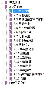

1、2D绘图的所有API函数在emWin手册中都有讲解,下图是中文版手册里面API函数的位置
    下图是是英文版手册里面API函数的位置:
2、2D绘图涉及到的函数较多,初学者不需要将这些函数都掌握,会使用几个常用的函数即可。以后项目中需要用到其它函数功能了,再查阅emWin手册并了解其用法后实际测试即可

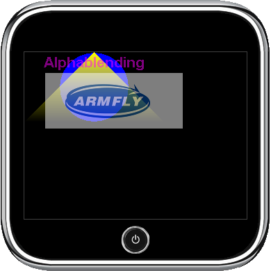

11.4.1  函数GUI_SetAlpha()实现Alpha值设置
    函数unsigned GUI_SetAlpha(U8 Value)也可以实现Alpha值的设置,将参数Value设置为0表示不透明(禁用Alpha混合),设置为255表示完全透明(不可见)。另外,软件方式实现的Alpha混合会增加CPU负荷,所以建议在绘制操作完成后,将Alpha值设回默认值。下面针对这个函数举一个例子(这里只是部分代码,可以在模拟器上面运行的完整例子是:V6-508_2D图形库之基本绘图(模拟器),在教程配套的例子中有)。
  1. GUI_CONST_STORAGE GUI_BITMAP bmarmfly = {
  2.   198, // xSize
  3.   80,  // ySize
  4.   792, // BytesPerLine
  5.   32,  // BitsPerPixel
  6.   (unsigned char *)_acarmfly,  // Pointer to picture data
  7.   NULL,  // Pointer to palette
  8.   GUI_DRAW_BMP8888
  9. };
  10. void MainTask(void)
  11. {
  12.      int i;
  13.
  14.      /* 初始化emWin */
  15.      GUI_Init();
  16.      /* 绘制蓝色填充的圆圈 */
  17.      GUI_SetColor(GUI_BLUE);
  18.      GUI_FillCircle(100, 50, 49);
  19.      /* 绘制渐变的透明效果 */
  20.      GUI_SetColor(GUI_YELLOW);
  21.
  22.      for (i = 0; i < 100; i++)
  23.      {
  24.          U8 Alpha;
  25.          Alpha = (i * 255 / 100);
  26.           /* 设置透明度 */
  27.          GUI_SetAlpha(Alpha);
  28.          /* 画水平的直线 */
  29.          GUI_DrawHLine(i, 100 - i, 100 + i);
  30.      }
  31.     /* 绘制透明效果的位图,透明度设置为128 */
  32.      GUI_SetAlpha(0x80);
  33.      /* 画位图 */
  34.      GUI_DrawBitmap(&bmarmfly, 30, 30);
  35.      /* 设置要显示文本的颜色,字体和显示模式 */
  36.      GUI_SetColor(GUI_MAGENTA);
  37.      GUI_SetFont(&GUI_Font24B_ASCII);
  38.      GUI_SetTextMode(GUI_TM_TRANS);
  39.      GUI_DispStringHCenterAt("Alphablending", 100, 3);
  40.
  41.      /* 设置回默认的不透明状态 */
  42.      GUI_SetAlpha(0);
  43.
  44.      while(1)
  45.      {
  46.          GUI_Delay(100);
  47.      }
  48. }
实际显示效果如下:
