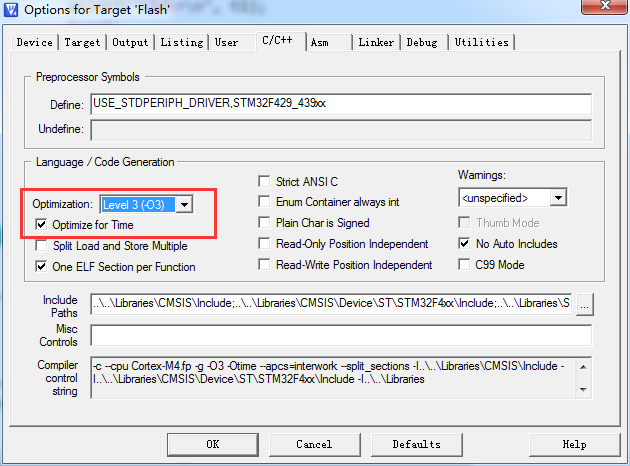

视频播放器实现方法:
1. 创建两个任务,一个GUI任务,用来刷emWin本身支持的emf格式视频,另一个是音频播放任务,用来播发视频中
的声音,音频文件是从原始视频中提取出来的,使用MP3格式。由于是两个任务都要操作文件件系统,分别读取emf
视频文件和MP3格式的音频文件,所以文件系统就得要互斥访问,也就是得支持重入。
2. 优化:重新添加UCGUI3.98里面的JPEG解码文件,覆盖emWin原有的解码,emWin自带的卡死,基本300ms左右
一帧480*272图片,而优化后,差不多80ms左右就一帧。缺点就是更emWin原有的机制兼容有些问题,不过程序设计
中已经将其避免。emWin支持的三缓冲可以继续使用。
使用RTX+FlashFS+emWin版本,可以用MDK做到最高等级的三级优化,并且可以做时间优化,这个时间优化效果还是很明显。
可以实现一帧480*272的JPEG,需要80多ms。
而FreeRTOS(uCOS-III)+FatFS+emWin版本,仅可以做三级优化,但是不支持时间优化,刷一帧480*272的JPEG,需要100多ms
差距稍大,而且使用RTX系统的视频框架,问题较多,故此放弃,不做这两个版本了。
