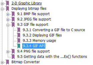

1、GIF图片显示的所有API函数在emWin手册中都有讲解,下图是中文版手册里面API函数的位置
下图是英文版手册里面API函数的位置:

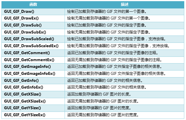

18.3 GIF图片的API函数及其显示方法
    当前emWin支持的API函数有如下16个:
从上面的表格中可以看出,emWin支持GIF文件显示主要有两种类型的函数,一类是以Ex结尾的函数,这种函数显示GIF图片是一边从外部存储器加载数据一边显示,显示速度相对较慢,适用于内存较小的场合。另一类是不以Ex结尾的函数,这种函数直接从指定的地址读取数据进行显示(注意,这里的地址需是总线式地址,比如外部SDRAM,外部SRAM,内部Flash和内部SRAM都可以),显示速度相对稍快。
    本章教程会对这两种方式都进行说明:

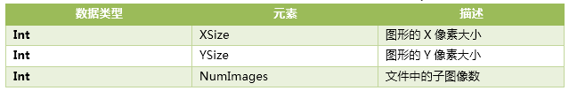

    此函数通过其回调函数pfGetData读取图片数据,返回GIF图片的长度,宽度以及子图片的张数。返回结果是存储到第三个参数所指向的结构体变量地址。结构体GUI_GIF_INFO的定义如下(函数GUI_GIF_GetInfo和函数GUI_GIF_GetInfoEx的结构体类型是一样的):
    这个里面有个错误:不是XSize和YSize,而是xSize和ySize(这个错误官方手册一直没有更正)。

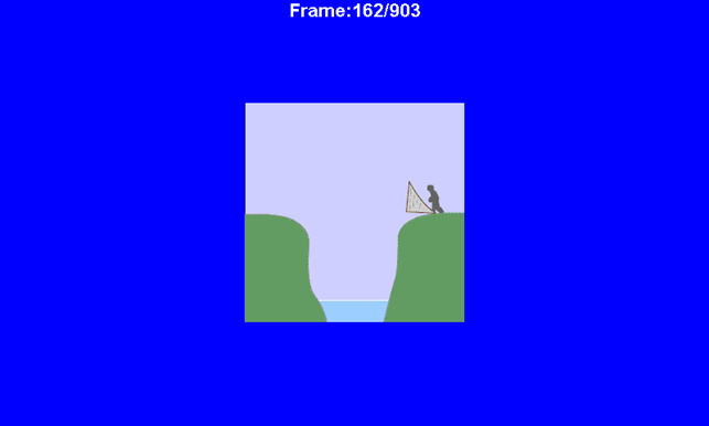

通过上面两步就完成了GIF图片的动态显示,用户要显示哪个图片,调用函数_ShowGIF2()即可,比如要显示1.gif图片,可以调用_ShowGIF2("1.gif"),这种方式显示GIF图片相对稍快些。实际显示效果参看本章节配套的实验例程说明。

    通过上面2步就完成了GIF图片的动态显示,这种方式显示GIF图片速度稍慢,实际显示效果参看本章节配套的实验例程说明。

  8. /* 边加载边显示的方式选择      :Method1
  9.    直接加载到SDRAM进行显示选择 :Method2
  10. */
  11. #define Method2
  12. /*
  13. *********************************************************************************************************
  14. *                                    变量
  15. *********************************************************************************************************
  16. */
  17. static char acBuffer[8192];
  18. static GUI_GIF_INFO InfoGif;
  19. static GUI_GIF_IMAGE_INFO ImagInfoGif;
  20. /*
  21. *********************************************************************************************************
  22. *    函 数 名: _GetData
  23. *    功能说明: 被函数GUI_JPEG_DrawEx调用
  24. *    形    参:p             FIL类型数据
  25. *             NumBytesReq   请求读取的字节数
  26. *             ppData        数据指针
  27. *             Off           如果Off = 1,那么将重新从起始位置读取
  28. *    返 回 值: 返回读取的字节数
  29. *********************************************************************************************************
  30. */
  31. int _GetData(void * p, const U8 ** ppData, unsigned NumBytesReq, U32 Off)
  32. {
  33.      static int FileAddress = 0;
  34.      UINT NumBytesRead;
  35.      FIL *PicFile;
  36.      PicFile = (FIL *)p;
  37.      /*
  38.      * 检测缓存大小
  39.      */
  40.      if (NumBytesReq > sizeof(acBuffer)) {
  41.      NumBytesReq = sizeof(acBuffer);
  42.      }
  43.      /*
  44.      * 设置读取位置
  45.      */
  46.      if(Off == 1) FileAddress = 0;
  47.      else FileAddress = Off;
  48.      result =f_lseek(PicFile, FileAddress);
  49.      /*
  50.      * 读取数据到缓存
  51.      */
  52.      result = f_read(PicFile, acBuffer, NumBytesReq, &NumBytesRead);
  53.      /*
  54.      * 让指针ppData指向读取的数据
  55.      */
  56.      *ppData = (const U8 *)acBuffer;
  57.      /*
  58.      * 返回读取的字节数
  59.      */
  60.      return NumBytesRead;
  61. }
  62. /*
  63. *********************************************************************************************************
  64. *    函 数 名: _ShowGIF1
  65. *    功能说明: 显示GIF片
  66. *    形    参: sFilename 要显示的图片名字
  67. *    返 回 值: 无
  68. *********************************************************************************************************
  69. */
  70. void _ShowGIF1(const char * sFilename)
  71. {
  72.      uint16_t i = 0;
  73.      uint32_t t0, t1;
  74.      char buf[50];
  75.      /* 打开文件 */
  76.      result = f_open(&file, sFilename, FA_OPEN_EXISTING | FA_READ | FA_OPEN_ALWAYS);
  77.      if (result != FR_OK)
  78.      {
  79.          return;
  80.      }
  81.
  82.      /* 获取GIF图片信息 */
  83.    GUI_GIF_GetInfoEx(_GetData, &file,&InfoGif);
  84.
  85.    while(1)
  86.    {
  87.          /* 变量用来设置当前播放的帧数,InfoGif.NumImages是GIF图片总的帧数 */
  88.          if(i < InfoGif.NumImages)
  89.          {
  90.               /* 获取当前帧GIF图片信息,注意第4个参数是从0开始计数的 */
  91.               GUI_GIF_GetImageInfoEx(_GetData, &file, &ImagInfoGif, i);
  92.
  93.               /* 如果此帧延迟时间是0,默认是延迟100ms */
  94.               if(ImagInfoGif.Delay == 0)
  95.               {
  96.                    GUI_Delay(100);
  97.               }
  98.               else
  99.               {
  100.                    t0 = GUI_GetTime();
  101.                    /* 显示当前播放的帧数 */
  102.                    sprintf(buf, "     Frame:%d/%d     ", i+1, InfoGif.NumImages);
  103.                    GUI_DispStringHCenterAt(buf, LCD_GetXSize()/2, 0);
  104.
  105.                    /* 解码并显示此帧GIF图片,注意第5个参数是从0开始计数的 */
  106.                    GUI_GIF_DrawSubEx(_GetData,
  107.                                        &file,
  108.                                        (LCD_GetXSize() - InfoGif.xSize)/2,
  109.                                        (LCD_GetYSize() - InfoGif.ySize)/2,
  110.                                        i++);
  111.
  112.                    /* 获取本次解码和显示消耗的时间 */
  113.                    t1 = GUI_GetTime() - t0;
  114.
  115.                    /* 如果GIF的解码和显示的时间超时就不做延迟 */
  116.                    if (t1 < ImagInfoGif.Delay * 10)
  117.                    {
  118.                        GUI_Delay(ImagInfoGif.Delay * 10 - t1);
  119.                    }
  120.               }
  121.          }
  122.          else
  123.          {
  124.              i = 0;
  125.          }
  126.      }
  127.      /* 实际应用中,根据实际情况释放动态内存 */
  128. //   GUI_ALLOC_Free(hMem);
  129. //   f_close(&file);
  130. }
  131. /*
  132. *********************************************************************************************************
  133. *    函 数 名: _ShowGIF2
  134. *    功能说明: 显示GIF片
  135. *    形    参: sFilename 要显示的图片名字
  136. *    返 回 值: 无
  137. *********************************************************************************************************
  138. */
  139. void _ShowGIF2(const char * sFilename)
  140. {
  141.      uint16_t i = 0;
  142.      uint32_t t0, t1;
  143.      char *_acBuffer;
  144.      GUI_HMEM hMem;
  145.      char buf[50];
  146.      /* 打开文件 */
  147.      result = f_open(&file, sFilename, FA_OPEN_EXISTING | FA_READ | FA_OPEN_ALWAYS);
  148.      if (result != FR_OK)
  149.      {
  150.          return;
  151.      }
  152.
  153.      /* 申请一块内存空间 并且将其清零 */
  154.      hMem = GUI_ALLOC_AllocZero(file.fsize);
  155.
  156.      /* 将申请到内存的句柄转换成指针类型 */
  157.      _acBuffer = GUI_ALLOC_h2p(hMem);
  158.      /* 读取文件到动态内存 */
  159.      result = f_read(&file, _acBuffer, file.fsize, &bw);
  160.      if (result != FR_OK)
  161.      {
  162.          return;
  163.      }
  164.
  165.      /* 获取GIF图片信息 */
  166.    GUI_GIF_GetInfo(_acBuffer, file.fsize, &InfoGif);
  167.
  168.    while(1)
  169.    {
  170.          /* 变量用来设置当前播放的帧数,InfoGif.NumImages是GIF图片总的帧数 */
  171.          if(i < InfoGif.NumImages)
  172.          {
  173.               /* 获取当前帧GIF图片信息,注意第4个参数是从0开始计数的 */
  174.              GUI_GIF_GetImageInfo(_acBuffer, file.fsize, &ImagInfoGif, i);
  175.
  176.               /* 如果此帧延迟时间是0,默认是延迟100ms */
  177.               if(ImagInfoGif.Delay == 0)
  178.               {
  179.                    GUI_Delay(100);
  180.               }
  181.               else
  182.               {
  183.                    t0 = GUI_GetTime();
  184.                    /* 显示当前播放的帧数 */
  185.                    sprintf(buf, "     Frame:%d/%d     ", i+1, InfoGif.NumImages);
  186.                    GUI_DispStringHCenterAt(buf, LCD_GetXSize()/2, 0);
  187.
  188.                    /* 解码并显示此帧GIF图片,注意第5个参数是从0开始计数的 */
  189.                    GUI_GIF_DrawSub(_acBuffer,
  190.                                      file.fsize,
  191.                                      (LCD_GetXSize() - InfoGif.xSize)/2,
  192.                                      (LCD_GetYSize() - InfoGif.ySize)/2,
  193.                                      i++);
  194.
  195.                    /* 获取本次解码和显示消耗的时间 */
  196.                    t1 = GUI_GetTime() - t0;
  197.
  198.                    /* 如果GIF的解码和显示的时间超时就不做延迟 */
  199.                    if (t1 < ImagInfoGif.Delay * 10)
  200.                    {
  201.                        GUI_Delay(ImagInfoGif.Delay * 10 - t1);
  202.                    }
  203.               }
  204.          }
  205.          else
  206.          {
  207.              i = 0;
  208.          }
  209.      }
  210.      /* 实际应用中,根据实际情况释放动态内存 */

18.5 实验例程说明(裸机)
配套例子:
    V6-523_STemWin实验_GIF图片显示(裸机)
实验目的:
    1.     学习emWin的GIF图片显示。
实验注意:
    1.     本实验主要学习emWin的GIF图片显示功能,实验所需的图片文件1.gif已经存储到本工程的Doc文件夹下,使用此例子前,请务必将此文件存储到SD卡根目录中,并将SD卡插到开发板上面。
STemWin界面显示效果:
    800*480分辨率界面效果。
