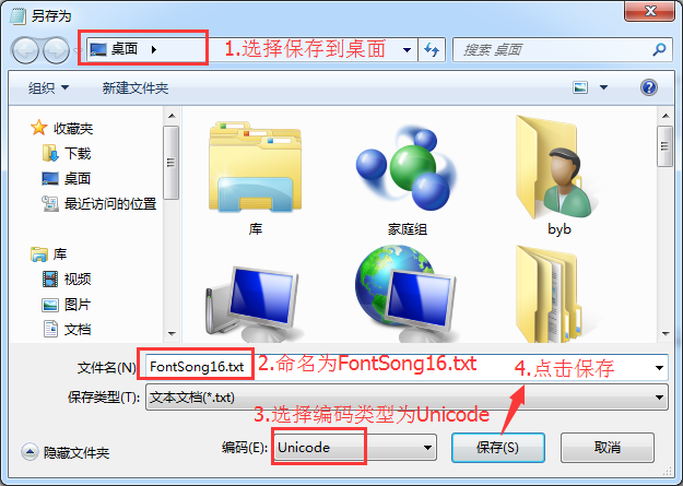

22.2使用FontCvt生成C文件格式小字库的方法
        所谓小字库就是需要显示什么汉字就仅生成什么汉字,下面为大家讲解如何生成C文件格式的小字库。这里以生成“安富莱电子”五个字为例进行说明。

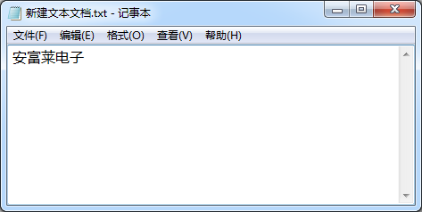

第1步:在电脑桌面右击鼠标->新建->文本文档,即新建一个txt文本。
创建了文本文档后,输入“安富莱电子”五个字:

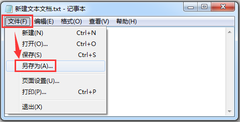

然后点击菜单选项文件->另存为:
弹出如下窗口:
此时桌面上就会生成一个名字为FontSong16的文本文档。

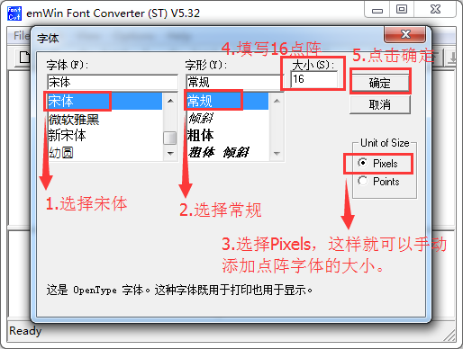

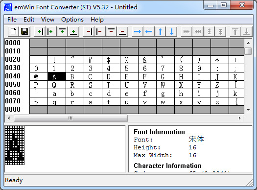

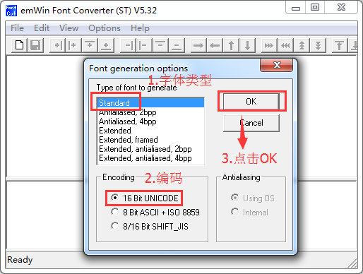

第2步:打开字体生成软件FontCvt,选择字体类型Standard,编码选择16bit Unicode
点击OK后,弹出如下窗口:
再点击确定后弹出FontCvt界面变成如下效果:

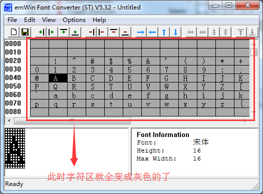

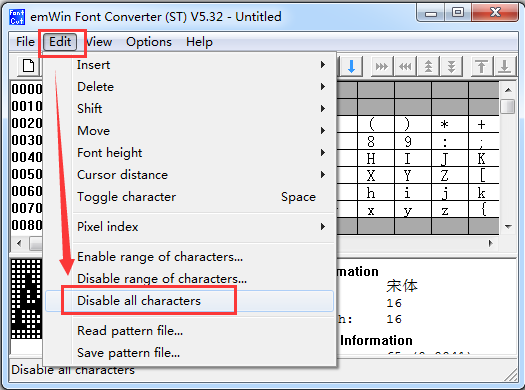

第3步:点击EDIT->Disable all characters
禁止所有字符后,字符区就全部变成灰色的了:

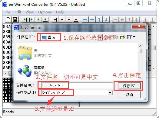

第6步:最后一步,点击File->Save As
弹出如下窗口:
至此就生成了我们所需要的16点阵字体。以同样的方法,我们再以此生成以下几种字体:

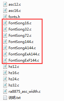

    通过小软件FontCvt,共生成了7种字体文件:
    有了这几个文件就可以进行相应字体的汉字显示了,由于仅生成了“安富莱电子”这五个字,所以仅支持这五个字的显示。接下来讲解这7种字体文件如何使用。

第1步:打开字体生成软件FontCvt,选择字体类型Standard,编码选择16bit Unicode
点击OK后,弹出如下窗口:

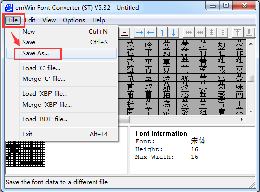

第2步:点击File->Save As
弹出如下窗口:
此时,桌面上就生成了一个名为FontSong16.c的文件,实际在MDK工程中测试,此文件要占用1147060字节,即1MB多,所以实际项目中不推荐。

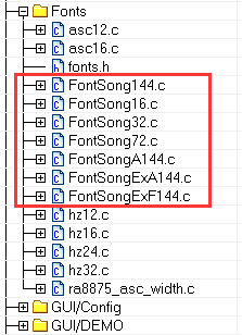

第1步:将生成的7种字体文件添加到MDK工程目录里面,本章节配套的例子是将其放在User->fonts文件夹下
第2步:将生成的7种字体文件添加到MDK工程中

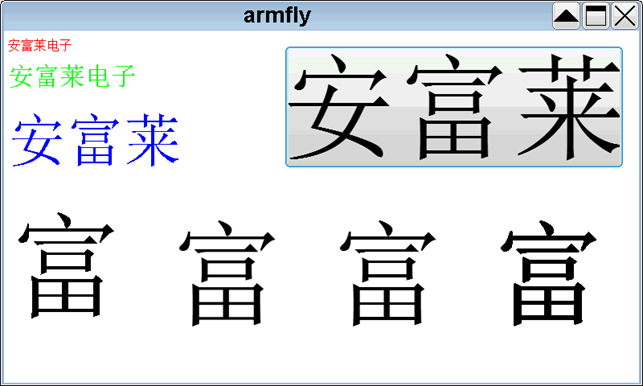

通过上面的代码就实现了这7种字体的显示,具体效果可以看实验例程说明。

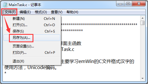

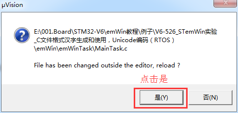

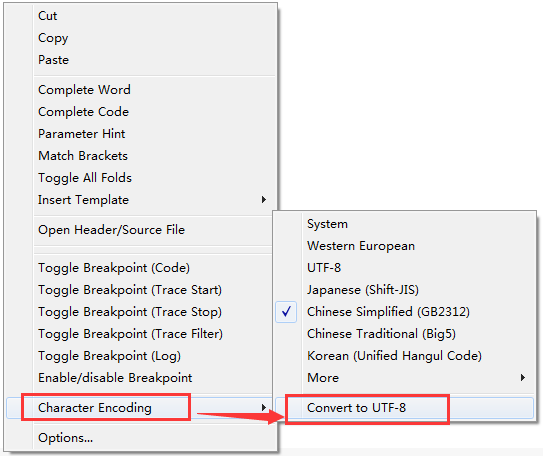

第5步:这个是最重要的一步,很多初学者显示汉字失败就是因为这一步了。
    修改汉字显示所在的源文件,即MainTask.c文件为UTF-8编码,并不是修改FontCvt生成的C文件为UTF-8编码,因为FontCvt软件生成的C文件已经是UTF-8编码了。也就是说哪个文件用到这种汉字显示了,哪个文件就修改编码类型为UTF-8,只有这样,MDK才可以将这些汉字的编码识别出来,要不识别出来的汉字编码与FontCvt生成字体的编码类型不匹配,从而无法正确显示。
    修改编码类型也比较容易,使用电脑自带的记事本即可,将MainTask.C文件用记事本打开:
点击文件->另存为
弹出如下窗口:
点击保存后,会弹出如下窗口:
重新切换回MDK工程,也会弹出一个窗口:
这样MainTask.c文件就变成UTF-8编码了。此时就可以全编译工程并下载例子到开发板进行测试了。
22.4.2   IAR编译器中使用C文件格式汉字的方法
第1步:将生成的7种字体文件添加到IAR工程目录里面,本章节配套的例子是将其放在User->fonts文件夹下
第2步:将生成的7种字体文件添加到IAR工程中
第3步:调用函数GUI_UC_SetEncodeUTF8()来使能UTF-8编码,这一步是必须的,切不可以忘了。
第4步:此时就可以使用这7种字体了,打开这7个字体文件,每个文件的开头都有一个extern的字体声明。
    extern GUI_CONST_STORAGE GUI_FONT GUI_FontFontSong16;
    extern GUI_CONST_STORAGE GUI_FONT GUI_FontFontSong32;
    extern GUI_CONST_STORAGE GUI_FONT GUI_FontFontSong72;
    extern GUI_CONST_STORAGE GUI_FONT GUI_FontFontSong144;
    extern GUI_CONST_STORAGE GUI_FONT GUI_FontFontSongA144;
    extern GUI_CONST_STORAGE GUI_FONT GUI_FontFontSongExA144;
    extern GUI_CONST_STORAGE GUI_FONT GUI_FontFontSongExF144;
    修改汉字显示所在的源文件,即MainTask.c文件为UTF-8编码,并不是修改FontCvt生成的C文件为UTF-8编码,因为FontCvt软件生成的C文件已经是UTF-8编码了。也就是说哪个文件用到这种汉字显示了,哪个文件就修改编码类型为UTF-8,只有这样,IAR将这些汉字的编码识别出来,要不识别出来的汉字编码与FontCvt生成字体的编码类型不匹配,从而无法正确显示。
    修改编码类型也比较容易,使用IAR的话,不要使用记事本来修改了(为什么不可以使用,在22.5小节有讲解),IAR编辑器支持编码类型的修改。
    IAR编码方面的小知识:

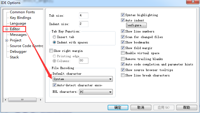

    默认情况下,IAR创建的工程都是System编码,也就是你的电脑系统是什么编码类型,使用IAR创建的.C和.H文件就是什么编码类型,一般大陆都是用的GBK编码,查看电脑系统编码类型可以通过:单击开始->所有程序->附件->命令提示符,打开命令提示符,输入chcp,然后点击键盘的回车键。
    这里的936就是代表GBK编码。而IAR的编码设置在这里,点击菜单Tools->Options,弹出如下窗口
默认的编码类型是System

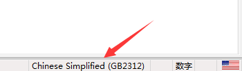

    在IAR编译器中如何查看.C和.H文件的编码类型,又如何修改呢?查看编码类型可以任意打开一个文件,然后查看右下角。
这里打开的就是一个中文简体,GB2312编码,GBK向下是完全兼容GB2312的。修改单个.C和.H文件的编码类型也比较简单,这里我们需要修改MainTask.c文件的编码类型为UTF-8,直接在MainTask.c文件里面右击鼠标,选择CharacterEncoding->Convert to UTF-8。
设置后就可以看到右下角已经修改为UTF-8了。

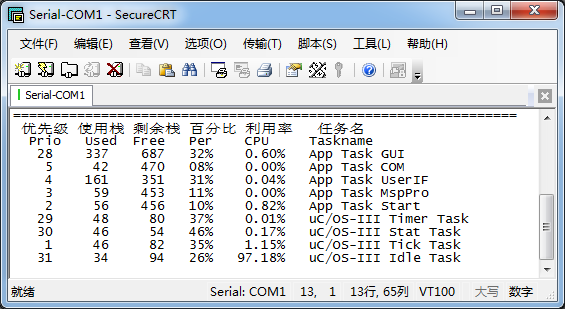

      3.     各个任务实现的功能如下:
              App Task UserIF  任务:按键消息处理。
              App Task COM   任务:暂未使用。
App Task GUI    任务:GUI任务。
μCOS-III任务调试信息(按K1按键,串口打印):
STemWin界面显示效果:
    800*480分辨率界面效果。

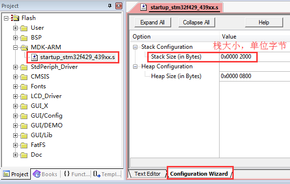

    任务栈大小的单位是4字节,那么每个任务的栈大小如下:
        App Task Start   任务:2048字节。
               App Task MspPro任务 :2048字节。
               App Task UserIF  任务:2048字节。
              App Task COM   任务:2048字节。
        App Task GUI    任务:4096字节。
系统栈大小分配:

  72.     // 分别用16点阵,32点阵和72点阵字体显示 安富莱电子 五个字。
  73.     //
  74.      TEXT_SetTextColor(WM_GetDialogItem(hWin,GUI_ID_TEXT0), GUI_RED);
  75.     TEXT_SetFont(WM_GetDialogItem(hWin,GUI_ID_TEXT0),&GUI_FontFontSong16);
  76.      TEXT_SetTextColor(WM_GetDialogItem(hWin,GUI_ID_TEXT1), GUI_GREEN);
  77.      TEXT_SetFont(WM_GetDialogItem(hWin,GUI_ID_TEXT1),&GUI_FontFontSong32);
  78.      TEXT_SetTextColor(WM_GetDialogItem(hWin,GUI_ID_TEXT2), GUI_BLUE);
  79.      TEXT_SetFont(WM_GetDialogItem(hWin,GUI_ID_TEXT2),&GUI_FontFontSong72);
  80.     //
  81.     // 分别用144点阵汉字,144点阵的扩展模式且4倍抗锯齿汉字,144点阵的4倍抗锯齿汉字和
  82.      // 144点阵的扩展模式且带边框汉字。
  83.     //
  84.      TEXT_SetFont(WM_GetDialogItem(hWin,GUI_ID_TEXT3),&GUI_FontFontSong144);
  85.      TEXT_SetFont(WM_GetDialogItem(hWin,GUI_ID_TEXT4),&GUI_FontFontSongExA144);
  86.      TEXT_SetFont(WM_GetDialogItem(hWin,GUI_ID_TEXT5),&GUI_FontFontSongA144);
  87.      TEXT_SetFont(WM_GetDialogItem(hWin,GUI_ID_TEXT6),&GUI_FontFontSongExF144);

    栈大小的单位是字节,那么这里配置的系统栈大小就是8192字节。

  23.     { TEXT_CreateIndirect,      "安富莱电子",        GUI_ID_TEXT0,            5, 10, 300, 33, 0,0},
  24.     { TEXT_CreateIndirect,      "安富莱电子",        GUI_ID_TEXT1,            5, 40,250, 50, 0,0},
  25.     { TEXT_CreateIndirect,      "安富莱",            GUI_ID_TEXT2,            5, 100,360, 90, 0,0},
  26.     { TEXT_CreateIndirect,      "富",                GUI_ID_TEXT3,            5, 220,144, 144, 0,0},
  27.     { TEXT_CreateIndirect,      "富",                GUI_ID_TEXT4,            205, 230,144, 144, 0,0},
  28.     { TEXT_CreateIndirect,      "富",                GUI_ID_TEXT5,            405, 230,144, 144, 0,0},
  29.     { TEXT_CreateIndirect,      "富",                GUI_ID_TEXT6,            605, 230,144, 144, 0,0}
  30. };
  31. /*
  32. *********************************************************************************************************
  33. *    函 数 名: PaintDialog
  34. *    功能说明: 对话框重绘函数
  35. *    形    参:pMsg   消息指针
  36. *    返 回 值: 无
  37. *********************************************************************************************************
  38. */
  39. void PaintDialog(WM_MESSAGE   * pMsg)
  40. {
  41. //    WM_HWIN hWin = pMsg->hWin;
  42.
  43. }
  44. /*
  45. *********************************************************************************************************
  46. *    函 数 名: 对话框初始化
  47. *    功能说明: 对话框初始化
  48. *    形    参: pMsg   消息指针
  49. *    返 回 值: 无
  50. *********************************************************************************************************
  51. */
  52. void InitDialog(WM_MESSAGE * pMsg)
  53. {
  54.     WM_HWIN hWin = pMsg->hWin;
  55.
  56.     //
  57.     // 配置FrameWin
  58.     //
  59.     FRAMEWIN_SetFont(hWin,&GUI_Font32B_ASCII);
  60.     FRAMEWIN_SetTextAlign(hWin,GUI_TA_VCENTER|GUI_TA_CENTER);
  61.     FRAMEWIN_AddCloseButton(hWin, FRAMEWIN_BUTTON_RIGHT, 0);
  62.     FRAMEWIN_AddMaxButton(hWin, FRAMEWIN_BUTTON_RIGHT, 1);
  63.     FRAMEWIN_AddMinButton(hWin, FRAMEWIN_BUTTON_RIGHT, 2);
  64.     FRAMEWIN_SetTitleHeight(hWin,35);
  65.
  66.     //
  67.     // 按钮的字体是4倍抗锯齿,144点阵
  68.     //
  69.     BUTTON_SetFont(WM_GetDialogItem(hWin,GUI_ID_BUTTON0),&GUI_FontFontSongA144);
  70.
  71.     //
  73.     //
  80.     //
  83.     //
  88. }
