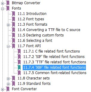

6、XBF格式所有API函数在emWin手册中都有讲解,下图是中文版手册里面API函数的位置
下图是英文版手册里面API函数的位置:

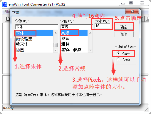

23.2 XBF格式字体生成方法
    下面以生成16点阵,宋体为例来说明使用FontCvt生成XBF格式字体的方法。

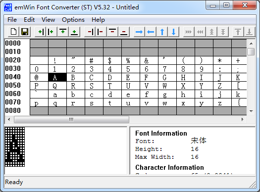

第1步:打开字体生成软件FontCvt,选择字体类型Standard,编码选择16bit Unicode。
点击OK后,弹出如下窗口:
再点击确定后弹出FontCvt界面变成如下效果:

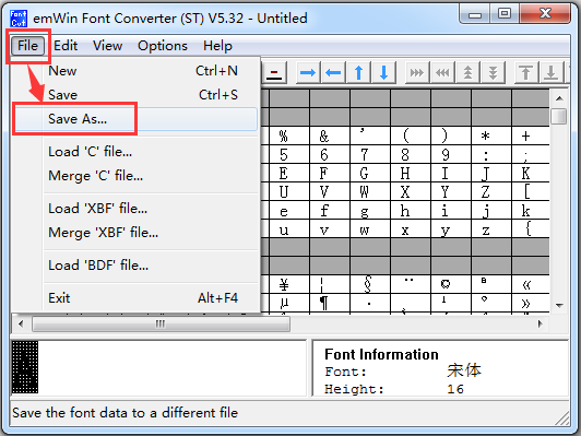

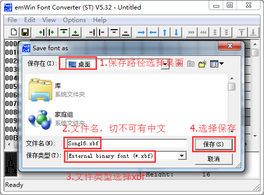

第2步:点击File->Save As
弹出如下窗口:
生成字体的过程中,左下角会有一个Unicode编码值从0x0000开始递增的过程,转换结束后显示Ready。
此时桌面就会生成XBF字库了。如果要生成的点阵字体比较大,此过程比较慢。本次转换生成的文件如下:

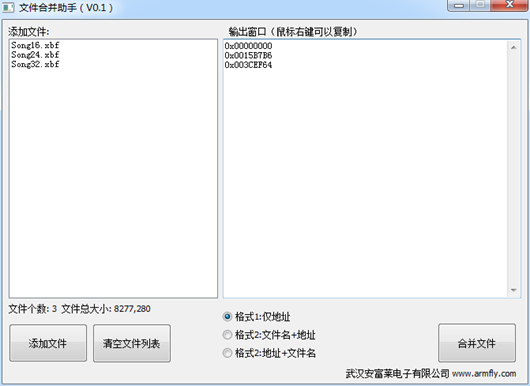

23.3 不同XBF格式字体文件的合并方法
    本小节讲解如何将上面小节生成的三种点阵字体合并成一个bin文件。合并成一个文件比较有实际意义,本章节配套的例子是将三种点阵字体都加载到SPIFlash里面,合并成一个bin文件后,加载一次就可以了。
第1步:登陆网址http://www.armbbs.cn/forum.php?mod=viewthread&tid=8627 下载小软件--->文件合并助手。
第2步:打开文件合并助手,加载本章23.2小节生成的三种字体

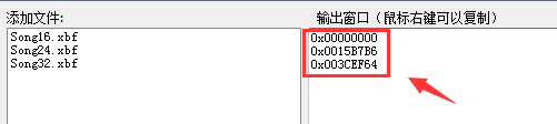

添加字库后,效果如下:
输出窗口已经自动生成了对应字体的首地址。这个地址要保存好,后面要用到。
第3步:点击右下角的合并,会弹出一个窗口
点击保存后,桌面后生成一个font.bin的文件:
注意,合并后的这个文件不要超过8MB,因为本教程配套板子的SPI Flash大小是8MB。这个文件的实际大小大约是7.89MB,没有超过8MB。

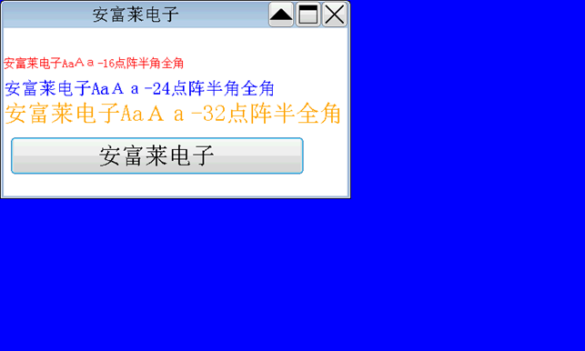

第4步:加载到SPI Flash后,使用就比较简单了。
    用户只需调用函数GUI_UC_SetEncodeUTF8()使能UTF-8编码就可以使用XBF格式的字体了,比如设置按钮的字体,调用如下设置函数即可。
        BUTTON_SetFont(hWin,  &XBF_Font32);  /* hWin是按钮的句柄 */
第5步:最后一步切不可忘记设置汉字显示所在源文件的编码类型,具体MDK和IAR的设置方法请看第22章的22.4小节(本章节配套的例子也是设置的MainTask,c文件),这一步绝对不可以省略。

STemWin界面显示效果:
    800*480分辨率界面效果。

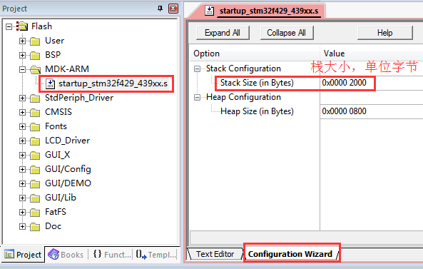

任务栈大小分配:
    μCOS-III任务栈大小在os_cfg.h文件中配置:
    任务栈大小的单位是4字节,那么每个任务的栈大小如下:
App Task Start   任务:2048字节。
       App Task MspPro任务 :2048字节。
       App Task UserIF  任务:2048字节。
       App Task COM   任务:2048字节。
    App Task GUI    任务:4096字节。
系统栈大小分配:

    栈大小的单位是字节,那么这里配置的系统栈大小就是8192字节。
主函数初始化:

  107.                         &XBF_Data32,          /* GUI_XBF_DATA类型变量 */
  108.                         GUI_XBF_TYPE_PROP,    /* 字体类型             */
  109.                         _cbGetData32,         /* 回调函数             */
  110.                         &Fontfile32);         /* 回调函数参数         */
  111. }
  112. /*
  113. *********************************************************************************************************
  114. *                                                       对话框信息
  115. *********************************************************************************************************
  116. */
  117. static const GUI_WIDGET_CREATE_INFO _aDialogCreate[] = {
  118.     { FRAMEWIN_CreateIndirect,  "安富莱电子",     0,          0,  0,  480, 272,FRAMEWIN_CF_MOVEABLE, 0},
  119.      { BUTTON_CreateIndirect,    "安富莱电子",     GUI_ID_BUTTON0,  10, 150, 400, 50, 0, 0},
  120.     { TEXT_CreateIndirect,      "安富莱电子AaAa-16点阵半角全角",   GUI_ID_TEXT1,   0, 40, 480, 33, 0,0},
  121.     { TEXT_CreateIndirect,      "安富莱电子AaAa-24点阵半角全角",   GUI_ID_TEXT2,   0, 70, 480, 72, 0,0},
  122.      { TEXT_CreateIndirect,      "安富莱电子AaAa-32点阵半全角",     GUI_ID_TEXT3,   0, 100, 480, 72, 0,0},
  123. };
  124. /*
  125. *********************************************************************************************************
  126. *    函 数 名: PaintDialog
  127. *    功能说明: 重绘
  128. *    形    参:pMsg  消息指针
  129. *    返 回 值: 无
  130. *********************************************************************************************************
  131. */
  132. void PaintDialog(WM_MESSAGE * pMsg)
  133. {
  134. }
  135. /*
  136. *********************************************************************************************************
  137. *    函 数 名: InitDialog
  138. *    功能说明: 对话框初始化
  139. *    形    参: pMsg 消息指针
  140. *    返 回 值: 无
  141. *********************************************************************************************************
  142. */
  143. void InitDialog(WM_MESSAGE * pMsg)
  144. {
  145.     WM_HWIN hWin = pMsg->hWin;
  146.
  147.      //
  148.     // 框架窗口设置
  149.     //
  150.     FRAMEWIN_SetFont(hWin,&XBF_Font24);
  151.     FRAMEWIN_SetTextAlign(hWin,GUI_TA_VCENTER|GUI_TA_CENTER);
  152.     FRAMEWIN_AddCloseButton(hWin, FRAMEWIN_BUTTON_RIGHT, 0);
  153.     FRAMEWIN_AddMaxButton(hWin, FRAMEWIN_BUTTON_RIGHT, 1);
  154.     FRAMEWIN_AddMinButton(hWin, FRAMEWIN_BUTTON_RIGHT, 2);
  155.     FRAMEWIN_SetTitleHeight(hWin,35);
  156.
  157.      //
  158.     // 按钮控件设置
  159.     //
  160.     BUTTON_SetFont(WM_GetDialogItem(hWin,GUI_ID_BUTTON0),&XBF_Font32);
  161.
  162.     //
  163.     // 文本控件设置
  164.     //
  165.      TEXT_SetTextColor(WM_GetDialogItem(hWin,GUI_ID_TEXT1), GUI_RED);
  166.      TEXT_SetFont(WM_GetDialogItem(hWin,GUI_ID_TEXT1),&XBF_Font16);
  167.      TEXT_SetTextColor(WM_GetDialogItem(hWin,GUI_ID_TEXT2), GUI_BLUE);
  168.      TEXT_SetFont(WM_GetDialogItem(hWin,GUI_ID_TEXT2),&XBF_Font24);
  169.      TEXT_SetTextColor(WM_GetDialogItem(hWin,GUI_ID_TEXT3), GUI_ORANGE);
  170.      TEXT_SetFont(WM_GetDialogItem(hWin,GUI_ID_TEXT3),&XBF_Font32);
  171.
  172. }
  173. /*
  174. *********************************************************************************************************
  175. *    函 数 名: _cbCallback
  176. *    功能说明: 对话框回调函数
  177. *    形    参: 无
  178. *    返 回 值: 无
  179. *********************************************************************************************************
  180. */
  181. static void _cbCallback(WM_MESSAGE * pMsg)
  182. {
  183.     int NCode, Id;
  184.     WM_HWIN hWin = pMsg->hWin;
  185.     switch (pMsg->MsgId)
  186.     {
  187.         case WM_PAINT:
  188.             PaintDialog(pMsg);
  189.             break;
