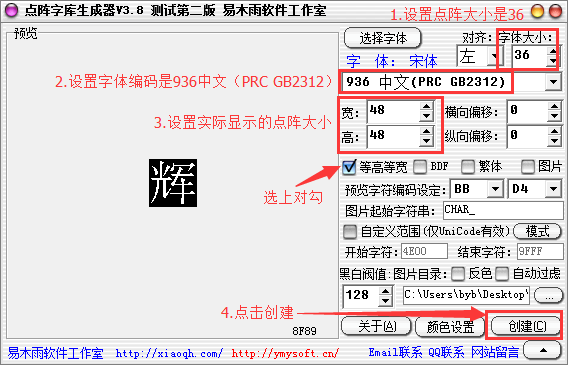

26.2 GB2312编码全字库的生成方法
    第25章,为大家讲解了12点阵,16点阵,24点阵和32点阵的GB2312编码汉字和ASCII字符。本章节以宋体,48点阵的GB2312编码汉字和ASCII字符为例给大家说明如何生成自己所需的点阵字体。
第1步下载多国语言点阵字库生成器,http://www.armbbs.cn/forum.php?mod=viewthread&tid=21469
第2步打开此软件,打开后的效果如下:
    默认已经是宋体,如果要选择其它字体可以点击左上角的“选择字体”,弹出如下界面:
    特别注意,这个软件在上面的界面里设置字体大小,没有任何效果,应该是软件的bug,不过不影响使用,因为有别的地方可以设置。
第3步生成24*48点阵的ASCII字符。
    由于这个软件不支持生成ASCII字符,生成ISO 8859-1字符也是可以的,关于8859-1字符在前面第24章的21.4.2小节进行了讲解。
    (注意,左上角的字体大小设置和下面宽和高的点阵大小设置是有区别的,这里字体大小36对应的实际点阵大小是24*48,这两个选项都是要用户进行设置的
     点击创建后:
    点击选项创建字库,弹出如下窗口:
点击保存后,此软件会有一个生成进度:
生成完毕后,就可以在桌面上看到生成的文件ascii.dzk。
第4步生成48*48点阵的GB2312编码字体。
    点阵字库生成器的配置如下:
注意,那个等宽等高的对勾选上或者不选上均可,选上的话,其中一个设置了,另一个也跟着相同的变化,如果不选上,两个可以分别进行设置
点击保存后,此软件会有一个生成进度,由于字符较多,此过程比较慢,需要耐心等待。
生成完毕后,就可以在桌面上看到生成的文件hanzi.dzk。

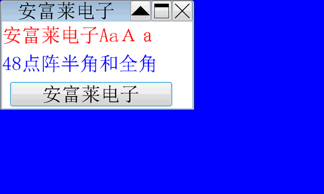

26.6  GB2312字库使用方法
    移植好之后,使用就比较容易了下面分3步进行说明

第3步:加载到SPI Flash后,使用就很方便了。
    比如设置按钮的字体使用16点阵,调用如下设置函数即可。
      BUTTON_SetFont(hWin, &GUI_FontHZ16);  /* hWin是按钮的句柄 */
    设置其它控件是一样的。另外注意,使用GB编码没有烦人的文件编码设置问题,从这一点来说,比使用前面章节讲的XBF格式和SIF格式的Unicode编码方便很多了。

STemWin界面显示效果:
    800*480分辨率界面效果。

26.8 实验例程说明(裸机)
配套例子:
    V6-535_STemWin实验_任意大小全字库的生成和使用方法,GB2312编码(RTOS)
实验目的:
    1.     学习emWin的GB2312编码全字库的的创建和使用方法。
支持点阵:
    1.     支持48点阵汉字和24X48点阵的ASCII字符。
字库存储方式:
    1.     字库存储到SPI FLASH里面。
实验步骤:
    1.     将字库文件font.bin放到SD卡根目录中,系统上电后会将其加载到SPI FLASH里面。
    2.     板子上电后会有一个加载进度指示,存储到SPI FLASH成功后会显示一个对话框。
实验注意:
    1.     实验所需的字库文件font.bin已经存储到本工程的Doc文件夹下,使用此例子前,请务必将这个文件存储到SD卡根目录中,并将SD卡插到开发板上面。
STemWin界面显示效果:
    800*480分辨率界面效果。
STemWin动态内存配置:
