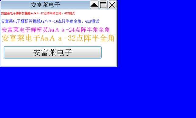

    27.7 实验例程说明(RTOS)
    27.8 实验例程说明(裸机)

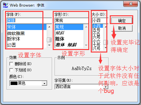

    默认已经是宋体,如果要选择其它字体可以点击左上角的“选择字体”,弹出下界面:
    特别注意,这个软件在上面的界面里设置字体大小,没有任何效果,应该是软件的bug,不过不影响使用,因为有别的地方可以设置。

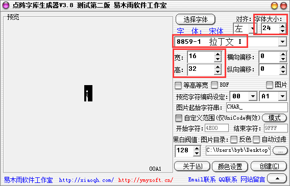

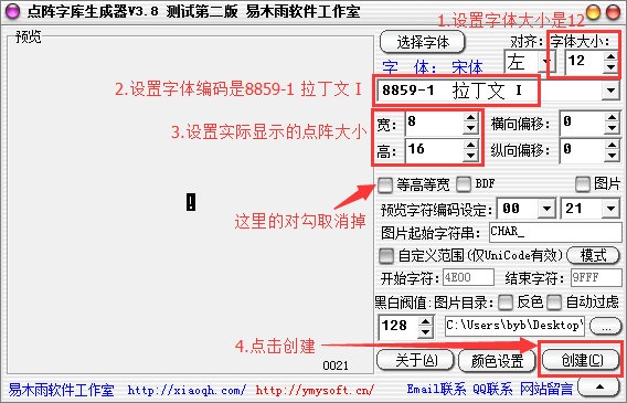

第3步生成6*12点阵,8*16点阵,12*24点阵和16*32点阵的ASCII字符。
    这里以宋体,8*16点阵为例进行说明。由于这个软件不支持生成ASCII字符,生成ISO 8859-1字符也是可以的,关于8859-1字符在前面第21章的21.4.2小节进行了讲解。
    (注意,左上角的字体大小设置和下面宽和高的点阵大小设置是有区别的,这里字体大小12对应的实际点阵大小是8*16,这两个选项都是要用户进行设置的
    点击创建后:
    点击选项创建字库,弹出如下窗口:

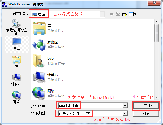

点击保存后,此软件会有一个生成进度:

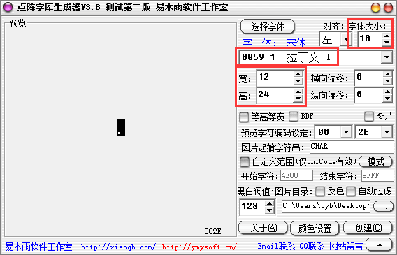

生成完毕后,就可以在桌面上看到生成的文件ascii16.dzk。同样的方法再生成12点阵,24点阵和32点阵的ASCII字符,12点阵的配置如下:
生成的字库文件命名为ascii12.dzk,24点阵的配置如下:
生成的字库文件命名为ascii24.dzk,32点阵的配置如下:
生成的字库文件命名为ascii32.dzk,这样12点阵,16点阵,24点阵和32点阵的ASCII字符就都生成了:

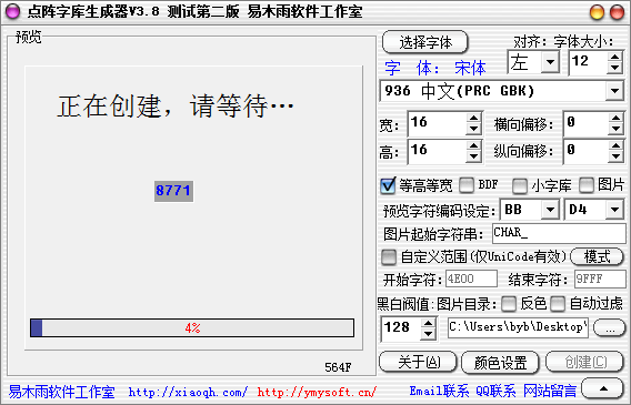

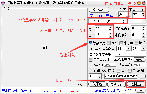

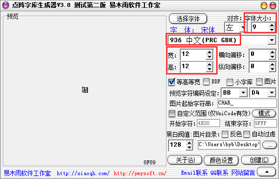

第4步生成12*12点阵,16*16点阵,24*24点阵和32*32点阵的GBK编码字符。

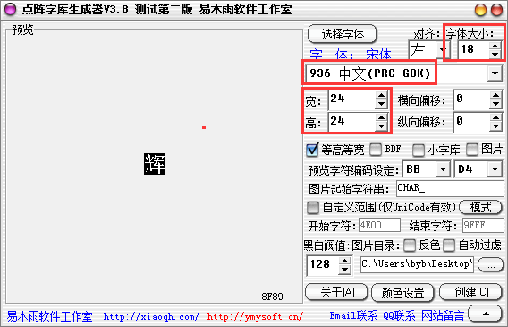

    这里以宋体,16*16点阵为例进行说明。点阵字库生成器的配置如下:
注意,那个等宽等高的对勾选上或者不选上均可,选上的话,其中一个设置了,另一个也跟着相同的变化,如果不选上,两个可以分别进行设置。另外,左上角的字体大小设置和下面宽和高的点阵大小设置是有区别的,这里字体大小12对应的实际点阵大小是16*16,这两个选项都是要用户进行设置的
点击保存后,此软件会有一个生成进度,由于字符较多,此过程比较慢,需要耐心等待。
生成完毕后,就在桌面上看到生成的文件hanzi16.dzk。同样的方法再生成12点阵,24点阵和32点阵的GBK字符,12点阵的配置如下:
生成的字库文件命名为hanzi12.dzk,24点阵的配置如下:

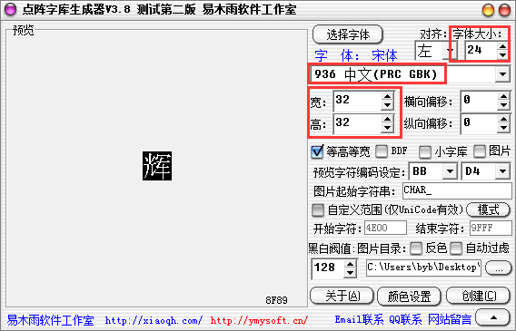

生成的字库文件命名为hanzi24.dzk,32点阵的配置如下:
生成的字库文件命名为hanzi32.dzk,这样12点阵,16点阵,24点阵和32点阵的GBK字符就都生成了:

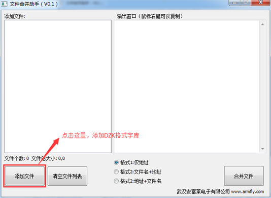

第5步合并生成的8个文件
    打开文件合并助手(在第23章的23.3小节已经提供下载地址),将这8个文件全部加载进来。
添加字库后,效果如下:
输出窗口已经自动生成了对应字体的首地址。这个地址要保存好,后面要用到。

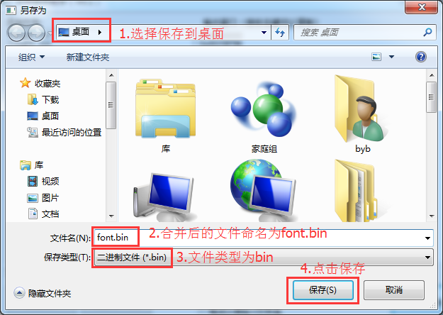

第3步:点击右下角的合并,会弹出一个窗口
点击保存后,桌面后生成一个font.bin的文件:
注意,合并后的这个文件不要超过8MB,因为本教程配套板子的SPI Flash大小是8MB。这个文件的实际大小大约是5.87MB,没有超过8MB。

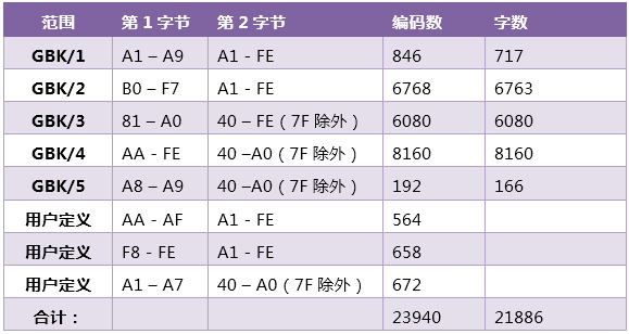

   GBK编码也需要两个字节来表示,第一个字节是区号,范围是81到FE,第二个字节是位号,位号是该字在该区中的位置,范围是40到7E和80到FE,其中7F部分是没有编码的,这点要特别注意。下面是GBK的编码范围表。
从上面表格可以看出,GBK区间是8140~FEFE,其中XX7F部分是要删除的, GBK 里有FE-81+1=126个区,每个区有FE-40-1+1=190个字符,因此一共有126*190=23940个字符,与上面的表格编码数是一致的。

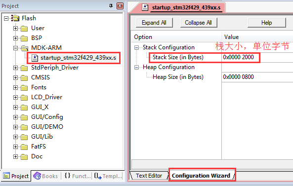

    栈大小的单位是字节,那么这里配置系统栈大小为8192字节。
