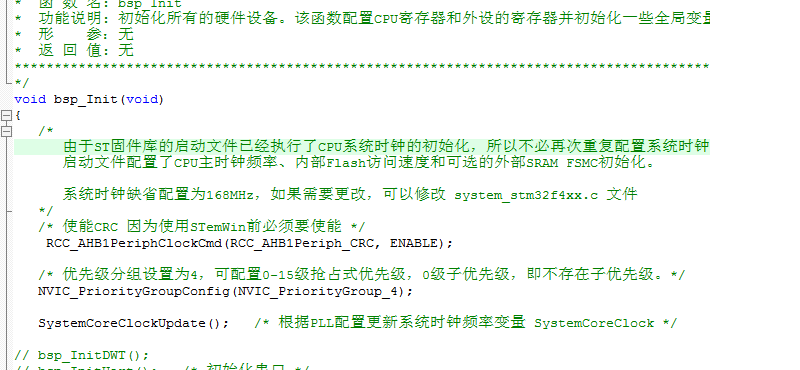

按V6教程做“V6-501_STemWin实验_裸机方式移植模板”的实验,已验证LTDC的时序配置正确,背景层可以正常设成红色。现在遇到的问题是软件运行到void LCD_X_Config(void) 函数里面的GUI_DEVICE_CreateAndLink(DISPLAY_DRIVER_1, COLOR_CONVERSION_1, 0, 1)后,会跳到HardFault_Handler里面,请问有可能是那里配置不对了?谢谢~

硬件CRC是否使能了。
 楼主| 发表于 2017-2-6 14:40:21 | 显示全部楼层
使能了,直接使用例子的,如下图。
115728
发表于 2017-2-6 15:16:35 | 显示全部楼层
那估计是emWin动态内存和显示屏的显存有问题。
emWin动态内存是在GUIConf.c文件里面设置的,显示屏的显存是在文件LCDConf_Lin_Template.c里面的设置的,
详情在新版的emWin教程里面有讲解。
