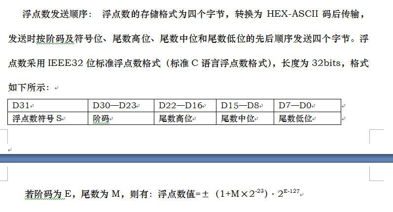

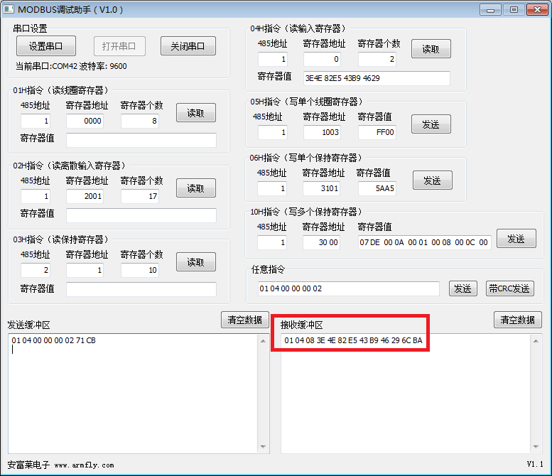

见附图
单片机输出了 两个16进制的浮点数(分别为:3E 4E 82 E5和43 B9 46 29)。
MCU为STM32F030。
请教:
如何将这两个16进制的浮点数转换为10进制的浮点数 ?
谢谢!
