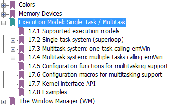

32.1   初学者重要提示
u  对于初学者来说,本章节的内容作为一个知识点了解下即可。
u  emWin手册多任务设计讲解,下图是中文版的位置
下图是英文版的位置:

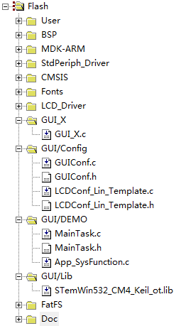

32.2.2  单任务系统的实现
    前面章节配套的裸机例子全是单任务系统,即裸机方式,工程代码的结构如下:
关于单任务系统的框架和接口函数在前面移植章节已经讲解了,这里不再赘述。
