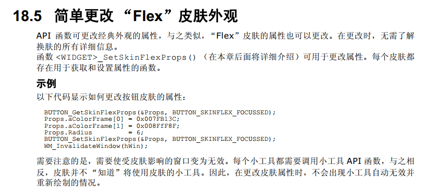

CHECKBOX换肤的具体程序可以发下吗,看emwin手册上没怎么讲,不会弄啊
发表于 2014-7-7 18:15:03 | 显示全部楼层
czsczs:
手册上面有的。。,比如这里emWin5.12中文手册:
205
220
220
