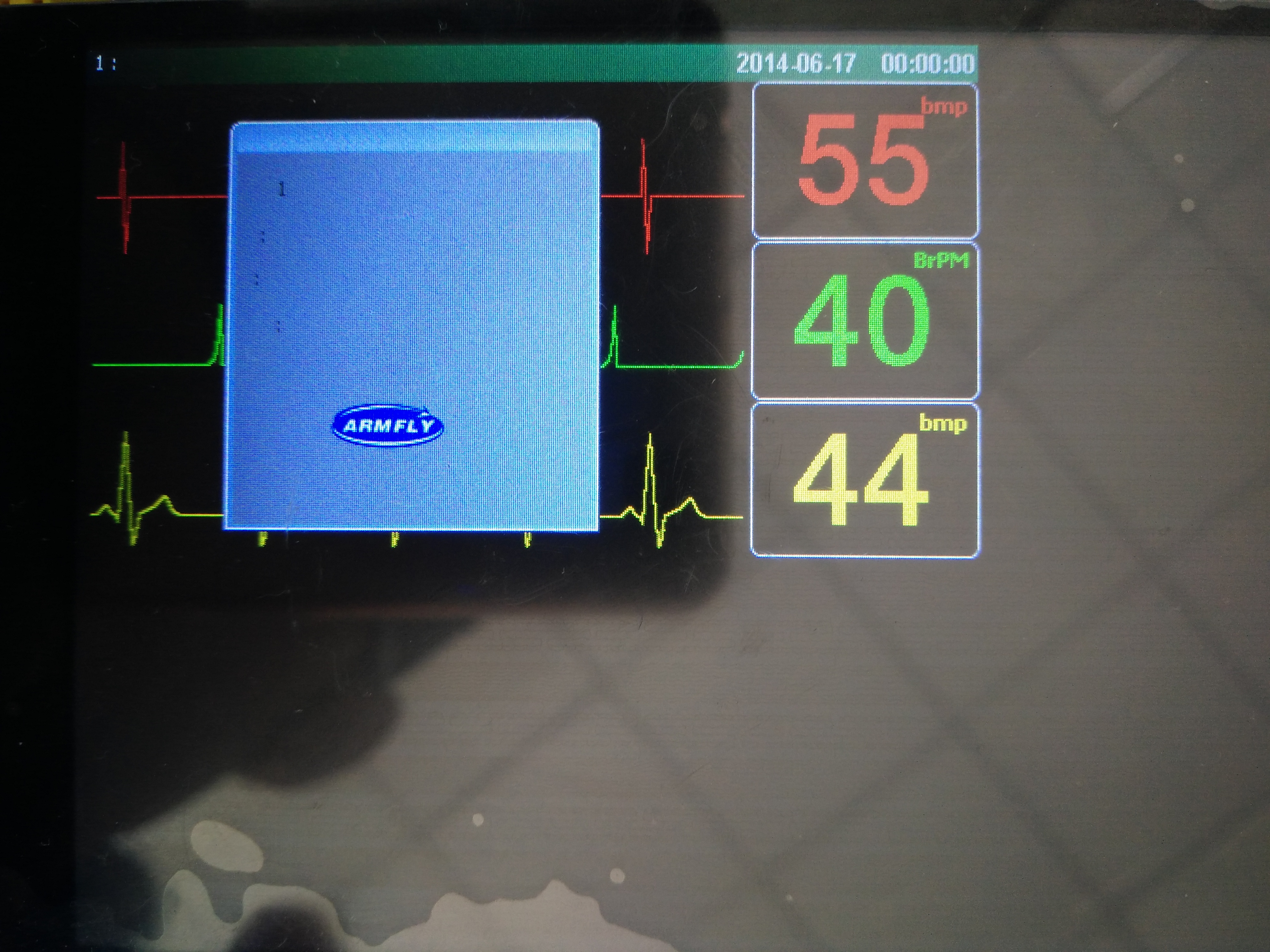

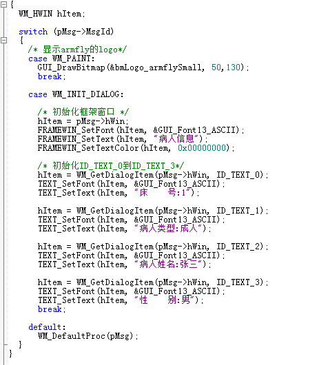

我将汉字编码换成GUI_Font8_ASCII依然无法正常显示,麻烦大神帮忙看看 QQ图片20170220135628.jpg QQ截图20170220140637.png QQ截图20170220140709.png

emWin的字符API,仅支持ascii,不支持汉字。 比如你用的这个GUI_Font8_ASCII。

是的哦。不过我用回GUI_FontYahei字体也是不能显示,是怎么回事。编译已经通过了

自带的那个也无法显示吗,如果是的话,要经你上面截图中代码所在源文件用记事本另存编码格式为UTF-8。
