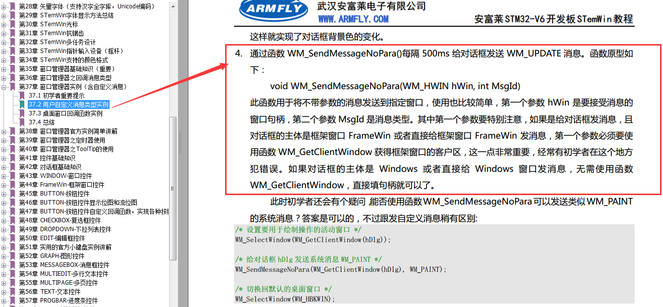

问题1:我在使用WM_SendMessageNoPara时发现,第一个参数应该是目标窗口的客户区句柄,窗口回调函数收到后,切换输入焦点的函数WM_SetFocusOnNextChild也应传入获取到的客户区句柄才行。
有时候不明白什么时候用pMsg->hWin,什么时候用WM_GetClientWindow(pMsg->hWin).很容易搞混,方便释疑一下吗?
问题2:
我在使用WM_SendMessageNoPara发送消息时,发现当第一个参数的窗口句柄为0 就是还没创建我就给他发送消息后,会进入MemManage_handle错误是为什么
115728

第二个问题不清楚怎么回事。
如果这个空间支持聚焦的话,直接用函数WM_SetFocus设置即可。
