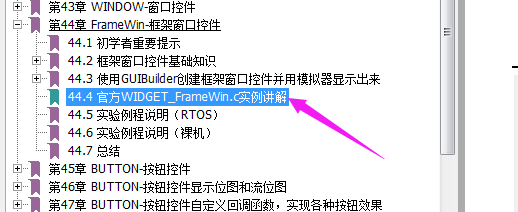

你看下新版emWin教程的这个例子,框架窗口本身有个回调函数,而我们一般都是用的客户区窗口的回调函数,所以你要做的就是弄一个框架窗口本身的回调函数:
