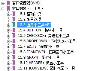

41.1  初学者重要提示
u  控件作为STemWin的重点内容,建议初学者学习各种控件之前,本章节的基础知识是务必要看的。

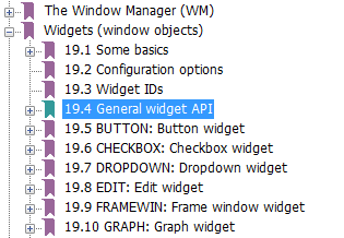

u  下图是中文版手册里面不同控件类型公共的API函数位置:
        下图是英文版手册里面API函数的位置:

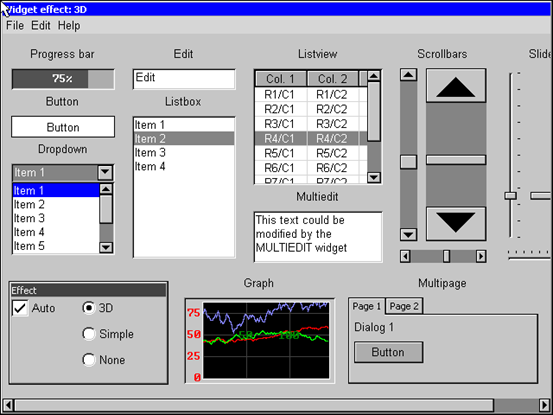

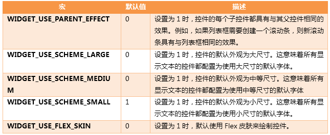

41.5   控件配置选项
       emWin支持以下五种宏定义来设置控件的外观
由于emWin只有库,在文件GUIConf.h文件中设置这些宏定义也许是没有效果的,如果测试发现这些宏定没有效果就只能调用相应API函数WIDGET_SetDefaultEffect或者WIDGET_SetEffect以及相应控件的字体大小函数进行设置。下面再为大家展示如下三种宏定义时控件的显示效果。
WIDGET_USE_SCHEME_LARGE显示的效果如下:
WIDGET_USE_SCHEME_MEDIUM显示的效果如下:
WIDGET_USE_SCHEME_SMALL显示的效果如下:

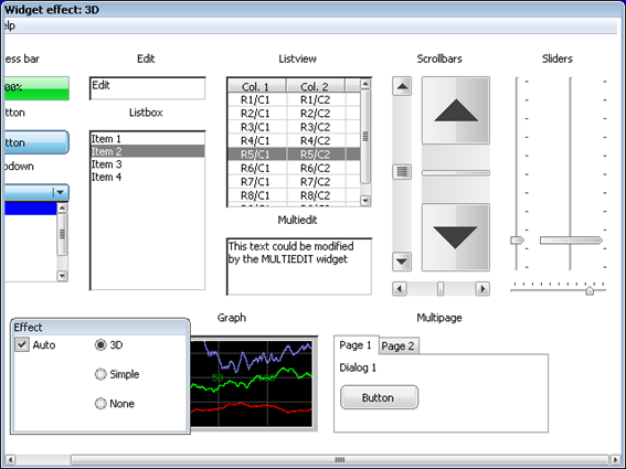

WIDGET_USE_FLEX_SKIN显示的效果如下:
从STemWin5.28版本开始默认情况下就是这种开启皮肤色的效果。

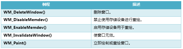

41.6   通用控件API
        由于控件本质上就是窗口,所以它们与任何窗口管理器API例程都兼容,最常用于控件的窗口管理器函数如下所列,其实不限制下面这些函数,很多其它的窗口管理器函数都可以用于控件,窗口管理器函数中的形参hWin填控件的句柄即可:

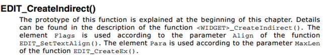

上面结构体成员里面的标记Flags和参数Para是可选的,不同的控件是不一样的。如果用到这两个参数了可以直接查看相应控件的API列表,找到相应函数后查看具体说明,比如按钮的间接创建函数BUTTON_CreateIndirect()说明如下:
按钮没有用到参数Flags和Para。如果用到这两个参数了,比如编辑框,说明就是如下这种形式:
具体用到那种控件了具体分析即可。

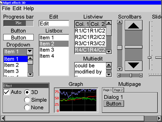

41.7.2  WIDGET_SetDefaultEffect()函数
        通过这个函数可以设置控件的三种状态,效果如下:
这里有一点要注意,如果大家设置了控件的皮肤,那么设置这三种状态是无效的。
