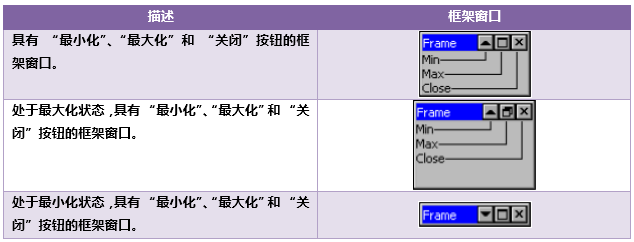

        框架窗口控件为用户的应用程序提供了一个类似PC应用程序的窗口外观。这些窗口由周围框架、标题栏和用户区组成。标题栏的颜色改变由显示窗口是否被激活决定,如下图所示:
另外,还可以将预定义的按钮附加到标题栏,也可将自定义的按钮附加到标题栏:
如果设置皮肤色后,框架窗口的显示效果如下:

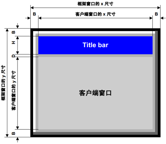

44.2.1    框架窗口控件的结构
        下图显示了框架窗口控件的详细结构和外观:
框架窗口控件实际上由2种窗口组成;主窗口和子窗口,子窗口称为客户端窗口。处理回调函数时意识到此点非常重要:主窗口和客户端窗口都有自己的回调函数,在框架窗口上面创建子窗口或者控件时,这些子窗口或者控件通常作为客户端窗口的子窗口或者子控件而创建,也就是说它们的父窗口是客户端窗口。
更多对话框上面创建框架窗口的注意事项在第42章42.5小节详细进行了讲解,这里不再赘述。

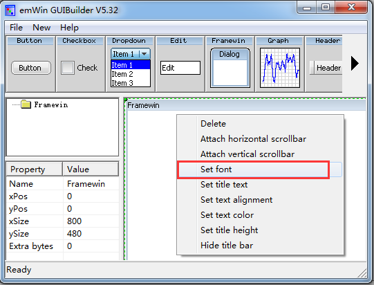

44.3.1   第一步:建立一个对话框,主体是框架窗口
1、找到GUIBuilder后,打开这个软件,并按照如下方式建立一个对话框。
2、修改框架窗口大小为800*480

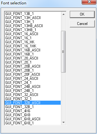

3、下面设置对话框标题的字体,对齐方式,和显示的文本。首先,在建立的对话框上面右击鼠标,选择Set font
        弹出如下界面,并选择字体GUI_FONT_32B_ASCII,点击OK。
设置好字体以后再设置对齐方式,还是右击鼠标,选择Set text alignment,并选择居中
配置完成后,上面的字体Framewin会居中显示,然后还是鼠标右击,选择Set title text,并更改Framewin为armfly,修改的地方在左下角:

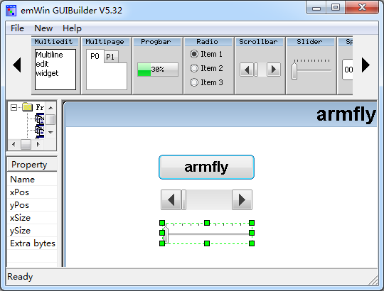

44.3.2   第二步:在对话框上面建立按钮控件
        仅显示一个框架窗口控件的话,内容太少了,我们在上面添加一个按钮控件。按钮的建立方法和上面的对话框是一样的。按钮上面的字体大小和显示内容,大家可以任意设置。按钮上的文本不支持对齐方式设置,默认是居中显示,这里是显示字符armfly,字体GUI_FONT_24B_ASCII,建立后的效果如下所示:
对于建立的按钮控件,用户可以任意拖动,并通过鼠标调整其大小,调整方法如下:先左击选中相应控件,会出现绿色的边框,在边框的地方拖动鼠标即可修改大小
44.3.3   第三步:在对话框上面建立滚动条控件
        仅显示一个框架窗口控件的话,内容太少了,我们在上面再添加一个滚动条控件。同样的方法,添加滚动条后的效果如下所示:
44.3.4   第四步:在对话框上面建立滑动条控件
        仅显示一个框架窗口控件的话,内容太少了。最后,我们在上面再添加一个滑动条控件。同样的方法,添加滑动条后显示效果如下:

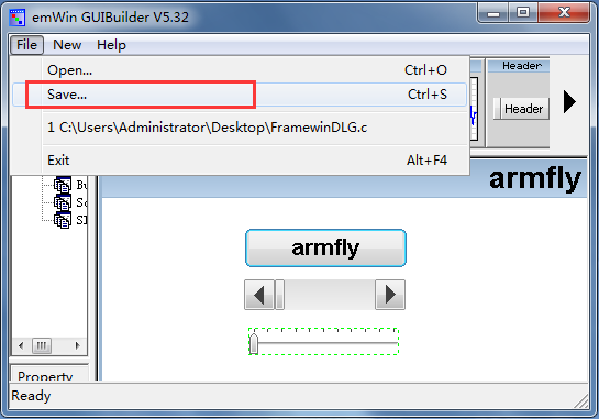

44.3.5   第五步:建立好后点击File-save
       保存方法如下:
保存后生成的文件在GUIBuilder5.32软件所在的文件夹里面:

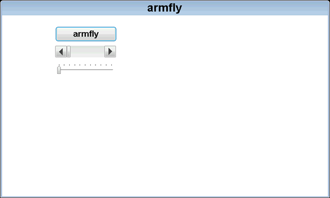

44.3.6   第五步:在模拟器上运行GUIBuilder生成的代码
        在模拟器上面如何演示GUIBuilder的生成的代码已经在第6章的6.3小节详细讲述了,这里不再赘述。可以在模拟器上面运行的完整代码如下:

创建的这个例子相对比较容易,主要实现了在对话框上面创建了几个控件,对话框的主体是用的框架窗口控件。
1.     在对话框的资源列表中创建框架窗口控件。
2.     通过函数WM_GetDialogItem获得对话框上框架窗口的句柄。
3.     通过函数FRAMEWIN_SetFont设置框架窗口标题栏显示的字体。
4.     通过函数FRAMEWIN_SetTextAlign设置框架窗口标题栏文本的对齐方式。
5.     通过函数FRAMEWIN_SetText设置框架窗口标题显示的文本。
实际显示效果如下,分辨率800*480:
对于这个创建和演示过程,强烈建议初学者实际动手操作。

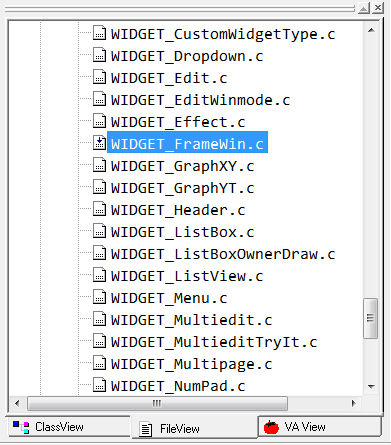

44.4  官方WIDGET_FrameWin.c实例讲解
        这个DEMO在模拟器中的位置:
主要功能介绍:
        这个例子简单的演示了框架窗口大部分API函数的效果,对于初学者来说,这个例子还是非常具有参考价值的。另外这个例子还为框架窗口和框架窗口的客户端窗口分别都创建了回调函数,很好的将框架窗口和框架窗口的客户端窗口区分开。

44.2 实验例程说明(裸机)
配套例子:
        V6-555_STemWin实验_FrameWin框架窗口控件(裸机)
实验目的:
        1.     本实验主要学习框架窗口控件的使用。
STemWin界面显示效果:
