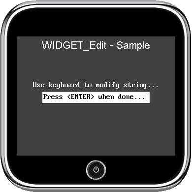

        编辑框是用来输入文本的主要控件:
也可使用编辑字段以二进制、十进制或十六进制模式输入值。十进制模式编辑字段的外观与下表所列类似。与复选框类似,编辑字段在禁用时显示为灰色:
早期版本,编辑框控件默认的显示效果如下:
现在版本,编辑框默认的显示效果如下(扁平化效果):

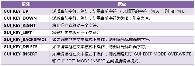

50.2.2   编辑框控件支持的键盘反应(输入聚焦)
        编辑框控件支持输入聚焦,也支持外置键盘或者类似外置键盘的输入设备给编辑框控件发消息。当前仅支持以下七种按键消息:
        (输入聚焦是一个重要的知识点,使用外置键盘或者类似外置键盘的输入设备要用到)
特别注意一点,对于编辑框来说,要先聚焦到这个控件上了,给编辑框发送按键消息才会有反应。

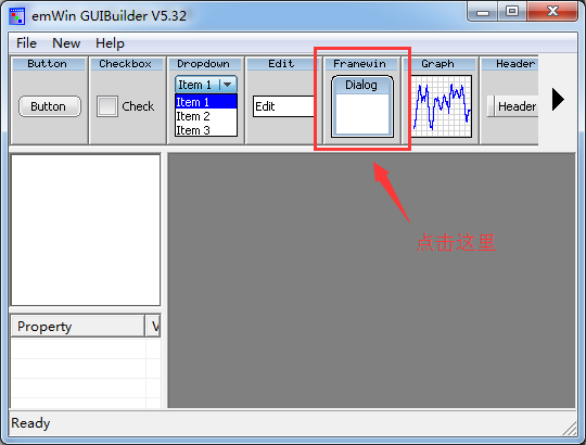

50.3.1   第一步:建立一个对话框,主体是框架窗口
1、到GUIBuilder后,打开这个软件,并按照如下方式建立一个对话框。

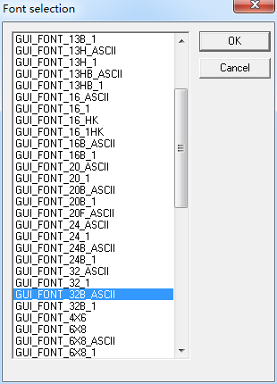

3、下面设置对话框标题的字体,对齐方式,和显示的文本。首先,在建立的对话框上面右击鼠标,选择Set font
        弹出如下界面,并选择字体GUI_FONT_32B_ASCII,点击OK。

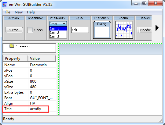

配置完成后,上面的文本Framewin会居中显示,然后还是鼠标右击,选择Set title text,并更改Framewin为armfly,修改的地方在左下角:
设置好以后,对话框就算建立完毕。

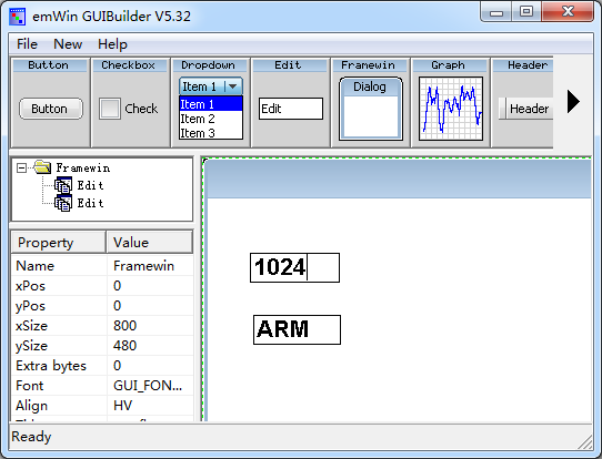

50.3.2   第二步:在对话框上面建立编辑框

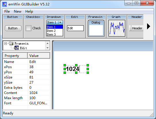

编辑框的建立方法和上面的对话框是一样的。编辑框上面的字体大小和显示内容,大家可以任意设置。编辑框上面文本的默认对齐方式是居中显示,这里是显示字符1024,字体GUI_FONT_24B_ASCII,建立后的效果如下所示:
对于建立的编辑框控件,用户可以任意拖动,并通过鼠标调整其大小,调整方法如下:先左击选中相应控件,会出现绿色的边框,在边框的地方拖动鼠标即可修改大小
同样的方法,我们再创建一个按钮控件,这里显示字符ARM。

创建的这个例子相对比较容易,主要实现了在对话框上面创建两个编辑框,对话框的主体是用的框架窗口控件。
1.     在对话框的资源列表中创建一个编辑框控件。
2.     通过函数WM_GetDialogItem获得对话框上ID为ID_EDIT_0的编辑框控件句柄。
3.     通过函数EDIT_SetText设置编辑框控件ID_ EDIT _0显示的文本。默认情况下,编辑框是以文本模式显示字符的,用户也可以通过编辑框的API函数设置二进制,十进制,十六进制和浮点数模式显示。
4.     通过函数EDIT_SetFont设置辑框控件ID_ EDIT_0的字体。
5.     编辑框控件ID_ EDIT _0的点击消息WM_NOTIFICATION_CLICKED,如果用户需要点击编辑框后执行某项功能,就可以在这个消息里面加入用户功能。
6.     编辑框控件ID_ EDIT _0的释放消息WM_NOTIFICATION_RELEASED,如果用户需要编辑框释放后执行某项功能,就可以在这个消息里面加入用户功能。
7.     编辑框控件ID_ EDIT _0的数值改变消息WM_NOTIFICATION_VALUE_CHANGED,如果编辑框控件的数值发送改变会触发这个消息。
实际显示效果如下,分辨率800*480:

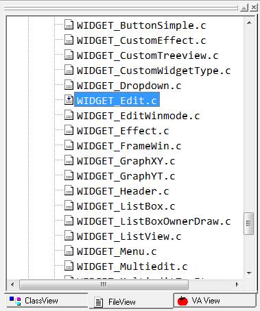

50.4 官方WIDGET_Edit.c实例
        这个例子在模拟器中的位置:
主要功能介绍:
         本例子在桌面窗口创建了一个编辑框,限制最大输入字符是40个,用户可以使用电脑端的键盘往编辑框输入字符,不支持中文,输入完毕后按下键盘上面的回车键,就会将编辑框隐藏起来并将用户刚刚输入的字符显示到桌面窗口上,3s后将编辑框重新显示出来,这个例子就是这么一个功能。
        另外这个例子的函数_cbBk内部两个静态局部变量定义欠妥,官方这里没有赋初值,一定要赋初值,都赋值为0即可,因为这个例子首次使用这两个变量都是按照数值0来处理的。
             static WM_HWIN hEdit= 0;
             static U8  howText = 0
程序代码如下:

1.     回调函数中的自定义消息,从WM_USER开始计数。
2.     定义编辑框中可以输入字符的个数。
3.     桌面窗口的回调函数。
4.     此变量定义欠妥,一定要设置初始值为0。
5.     此变量定义同样欠妥,一定要设置初始值为0。
6.     在桌面窗口回调函数的WM_PAINT消息里面。根据变量ShowText数值,如果非零,那么将用户往编辑控件里面写入的内容显示到桌面窗口,如果为零,在桌面窗口显示字符"Use keyboard to modify string..."。
7.     自定义消息,由编辑框回调函数发送过来,收到这个消息后,隐藏编辑框,设置ShowText = 1,然后将桌面窗口设置为无效,从而会执行桌面窗口的WM_PAINT消息,最后给桌面窗口建立一个定时器,溢出时间是3000ms,具体代码说明如下:
  1. /* 首次使用,先获得编辑框句柄,以后将用不上,仅获取一次即可 */
  2. if (hEdit == 0) {
  3.       hEdit = pMsg->hWinSrc;
  4. }
  5. /* 隐藏编辑框 */
  6. WM_HideWindow(hEdit);
  7. /* 这个变量在第6条中用到 */
  8. ShowText = 1;
  9. /* 设置桌面窗口无效,从而执行桌面窗口重绘 */
  10. WM_InvalidateWindow(WM_HBKWIN);
  11. /* 创建一个定时器,溢出时间是3秒 */
  12.     WM_CreateTimer(WM_HBKWIN, 0, 3000, 0);
8.     定时器设置的溢出时间消息,3s的时间到了以后设置ShowText =1,将桌面窗口无效,从而执行重绘消息,并将编辑框显示出来:
  1. /* 这个变量在第6条中用到 */
  2. ShowText = 0;
  3. /* 设置桌面窗口无效,从而执行桌面创建重绘 */
  4. WM_InvalidateWindow(WM_HBKWIN);
  5. /* 显示编辑框*/
  6.     WM_ShowWindow(hEdit);
9.     编辑框回调消息。
10.  编辑框回调函数中WM_KEY消息处理,这里是当用户按下电脑端键盘Enter回车键后,释放时要处理的消息。GUI_KEY_ENTER表示回车键,pInfo-&gtressedCnt == 0表示按键已经释放。
11.  除了WM_KEY消息,编辑框其它的消息依然使用系统默认的回调函数EDIT_Callback(pMsg)来处理。
12.  通过函数WM_SetCallback设置桌面窗口回调函数。
13.  通过函数EDIT_CreateEx在桌面窗口创建编辑框控件,然后通过函数重定向WM_SetCallback的回调函数,不使用系统默认设置的。默认情况下,编辑框的回调函数是在emWin库函数中自动执行的,不需要用户专门的做一个回调函数,如果用户需要在编辑框的回调函数中加入处理代码的话,可以通过函数WM_SetCallback来指定编辑框的回调函数。
14.  通过函数EDIT_SetText设置编辑框显示的文本。
15.  通过函数EDIT_SetFont编辑框的字体。
16.  通过函数EDIT_SetTextColor设置编辑框文本显示的颜色。
17.  通过函数EDIT_EnableBlink使能编辑框控件中光标的闪烁,并将闪烁周期设置为300ms。
18.  通过函数WM_SetFocus设置编辑框控件的聚焦,只有聚焦到这个控件了才可以接收键盘消息。
实际显示效果如下:
