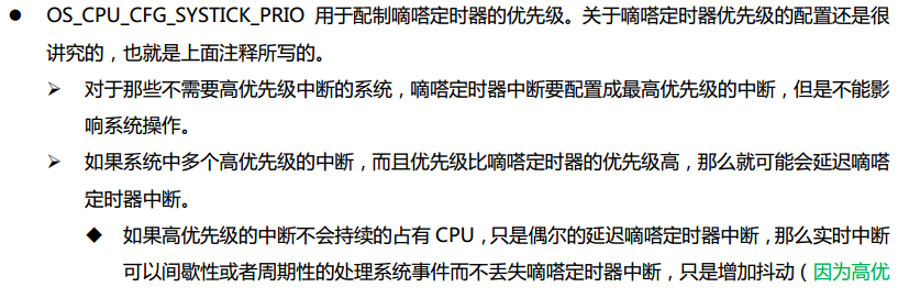

我的意思是嘀嗒定时器的优先级设置为多少合适。
116779
 楼主| 发表于 2014-3-18 10:31:54 | 显示全部楼层
在我写的uCOS-III教程里面有说明:
