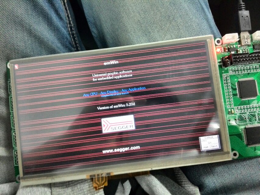

[s:152]最近刚刚移植好代码,
这当然归功于原子哥v3的板子和代码的功劳
然后在自己的板子上也移植了一下,也跑跑了网上的测试代码没有遇到什么问题。
就是跑DEMO直接死在了第一页
死在这里了
死在这里了
不知道什么原因,右下角也一直为0

你用的是F1的板子吗,还有就是RA8875驱动7寸吗

是的吧,用的RA8875

这个板子有外置触摸芯片吗,还是用的板子上自带的。

有触摸直接接到8875的,不过我舍掉了整个触摸模块没加上去

我知道原因了,因为我移植了Ucos,把GUI的delay给改掉了,却没有系统初始化过,
