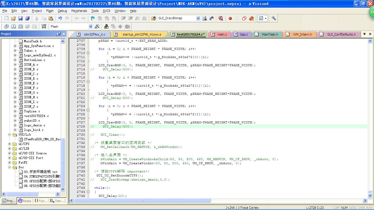

2.JPG 现在想实现一个功能:在显示完图后,就开始界面操作。可是显示图后,界面就停在图形那里并不能进入界面操作。
发表于 2017-4-24 09:58:24 | 显示全部楼层
你现在用的那个系列,F407? F407系列不适合显示背景图片,卡。
看你代码中的截图,是专门用的裸机函数显示的图片。
 楼主| 发表于 2017-4-24 10:19:23 | 显示全部楼层
是F407,用的ucosII+emWin,截图程序就是在显示任务中的代码。就是想实现在操作界面前有广告界面,不是一开机后直接进入操作界面。

发表于 2017-4-24 10:53:30 | 显示全部楼层
回 448745120arm 的帖子
448745120arm:是把flash中存储的三幅图导入到RAM中显示。 (2017-04-24 10:21)
那就在使用emWin前,先把这些显示了,也就是在GUI_Init函数前操作这些。
 楼主| 发表于 2017-4-24 11:20:02 | 显示全部楼层
好主意,试过了可以,谢谢!!!
