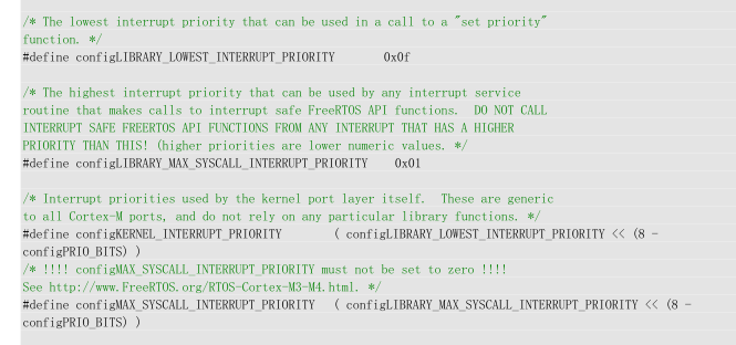

版主好,在教程5.2.1章节,P36页介绍关于freertosconfig.h配置时,设置的参数是否有问题,
#define configLIBRARY_LOWEST_INTERRUPT_PRIORITY  0x0f
参数设置
参数设置
发表于 2017-5-24 10:26:35 | 显示全部楼层
没问题。可以学习下第12章,对此的深入讲解。

发表于 2017-5-27 15:33:11 | 显示全部楼层
你最好说明一下,你认为是出了什么问题,这样才好帮你解释
