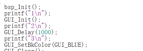

版主我还有个问题想问下 ,就是我移植了emwin之后初始化滴答定时器之后调用GUI_Init(),这个没问题 ,但是如果我使用了GUI_Delay之后 GUI_Init() 就卡住了 。
伪代码:
Systick_Init()
GUI_Init()
printf( 1 )
这个1可以打出来 ,
但是如果这样 ,就打印不出来
Systick_Init()
GUI_Init()
printf( 1 )
GUI_Delay(ms);
这个时基我已经更改为滴答里面的变量了 ,我参考过论坛的历程,是一模一样的 。我很奇怪这个初始化的时候触碰了哪里就不行了 。

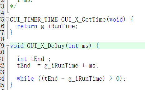

 楼主| 发表于 2017-5-29 22:19:53 | 显示全部楼层
如图已经修改了,而且也正确初始化了滴答定时器 ,但是调用GUI_dleay的时候就会卡在gui_init这一步!
我在别的芯片上移植过emwin,这是没问题的 ,我这是第一次在stm上移植这个碰到这种问题

发表于 2017-5-30 12:34:43 | 显示全部楼层
你的滴答定时器中断调用全局变量g_iRunTime进行更新了吗。

 楼主| 发表于 2017-5-30 17:25:27 | 显示全部楼层
eric2013:你的滴答定时器中断调用全局变量g_iRunTime进行更新了吗。 (2017-05-30 12:34)
回答版主,肯定更新了 ,打印也可以打印出来哦 !但是调用GUIdelay 之后 全部程序都卡死,调试进入之后停止不能停止 。我使用了别人移植好的模板测试没问题,我比较了一下没啥区别呢 !这个问题有点郁闷了 !

 楼主| 发表于 2017-5-30 17:26:07 | 显示全部楼层
单独调用GUI刷屏幕 正常 ,单独调用 滴答 正常 。一起来 挂了 !

发表于 2017-5-30 17:28:24 | 显示全部楼层
回 lewis 的帖子
lewis:单独调用GUI刷屏幕 正常 ,单独调用 滴答 正常 。一起来 挂了 ! (2017-05-30 17:26)
使用的STemWin? 硬件CRC使能了吗

 楼主| 发表于 2017-5-31 16:41:30 | 显示全部楼层
eric2013:使用的STemWin? 硬件CRC使能了吗 (2017-05-30 17:28)
使能了哦 !我在怀疑是不是那个库有问题 。使用的是STM32F10XCube 里面的 V1.4版本的 ,emwin是5.28的

发表于 2017-6-1 01:43:47 | 显示全部楼层
回 lewis 的帖子
lewis:使能了哦 !我在怀疑是不是那个库有问题 。使用的是STM32F10XCube 里面的 V1.4版本的 ,emwin是5.28的 (2017-05-31 16:41)
如果这些都没有问题的话,那移植emWin使用我们早期V5开发板教程的通用移植方法吧,实现很方便的,也容易测试出问题所在。
