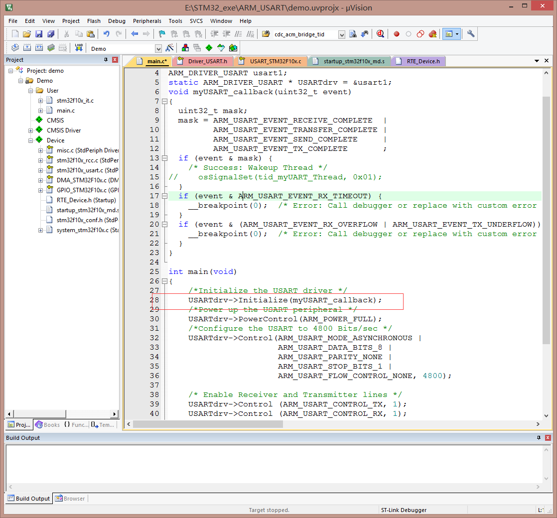

在使用CMSIS Driver::USART 时,执行Initialize()时进入硬中断,不能成功执行完初始化。查看例子代码也是这样的用的,这个实在是无解,还请各位大神指点指点。我在想是不是还有什么设置没打开
这个是RUN TIME 环境配置
工程配置
参考例子代码
发表于 2017-5-30 17:30:47 | 显示全部楼层
你的系统时钟初始化了吗,要确保已经PLL到系统时钟主频了。你的这个直接在main函数里面就配置,早前的标准库是在.S启动文件里面,你的这个,你找找在里初始的。
24
24
 楼主| 发表于 2017-5-31 09:32:10 | 显示全部楼层
找到问题的原因了,原来ARM在USART_STM32F10x.c文件中,定义了ARM_DRIVER_USART Driver_USART1变量,使用时在外部文件申明extern ARM_DRIVER_USART Driver_USART1;就可以使用了。还是得认真看例子代码呀!
