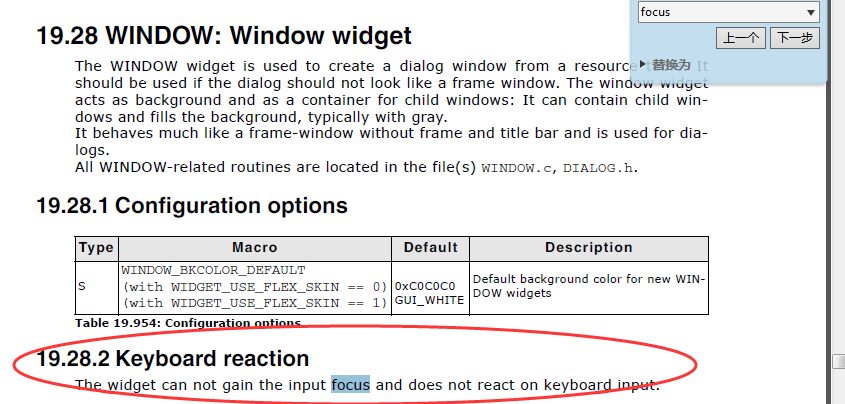

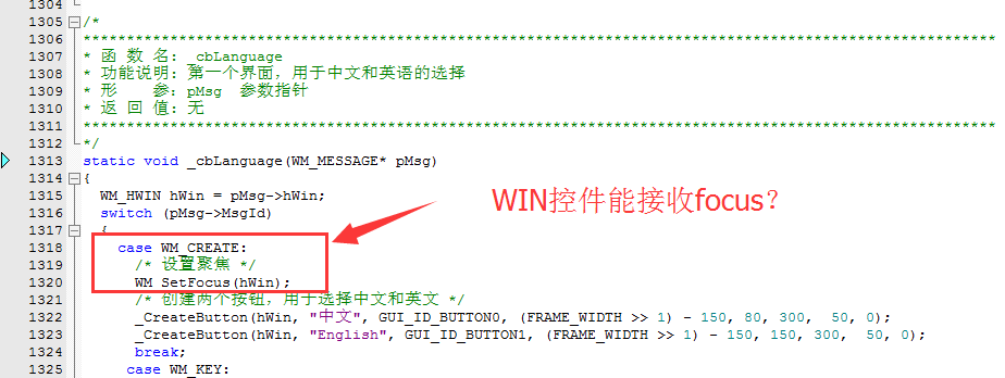

在使用KEY发送消息时,是需要有focus焦点的,但这个窗口是无法设置聚焦的吧?
115742
发表于 2017-5-31 14:43:04 | 显示全部楼层
控件形式的,不可以的,使用哪种WM_CreateWindow之类的函数可以。

 楼主| 发表于 2017-5-31 15:51:54 | 显示全部楼层
eric2013:控件形式的,不可以的,使用哪种WM_CreateWindow之类的函数可以。 (2017-05-31 14:43)
是这样?这文档也没区分说明吧,还是这个widget就说明了?
用WM_CreateWindow()这一类创建可以的话,那也是有方便有麻烦啊
感觉创建页面用对话框形式那真是方便 啊
特别是页面越多越方便,文件都只要复制然后简单修改就可以了。
115742
发表于 2017-6-1 01:42:32 | 显示全部楼层
回 jplzl10000 的帖子
jplzl10000:是这样?这文档也没区分说明吧,还是这个widget就说明了?
感觉创建页面用对话框形式那真是方便 啊
....... (2017-05-31 15:51)
是的,事实上就是这样的。
