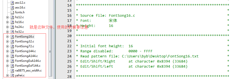

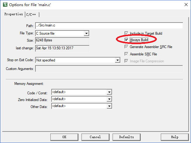

实际测试发现,有时候我们使用FontCvt转换成了C文件格式字体,但是后面测试发现字体不合适,不想重新添加文件,直接把新生成的字符覆盖掉现有的字体。
如果不对这个文件进行全编译,MDK有时候会优化掉这个文件,不进行编译,所以单独对这个文件进行编译,非常有必要。
