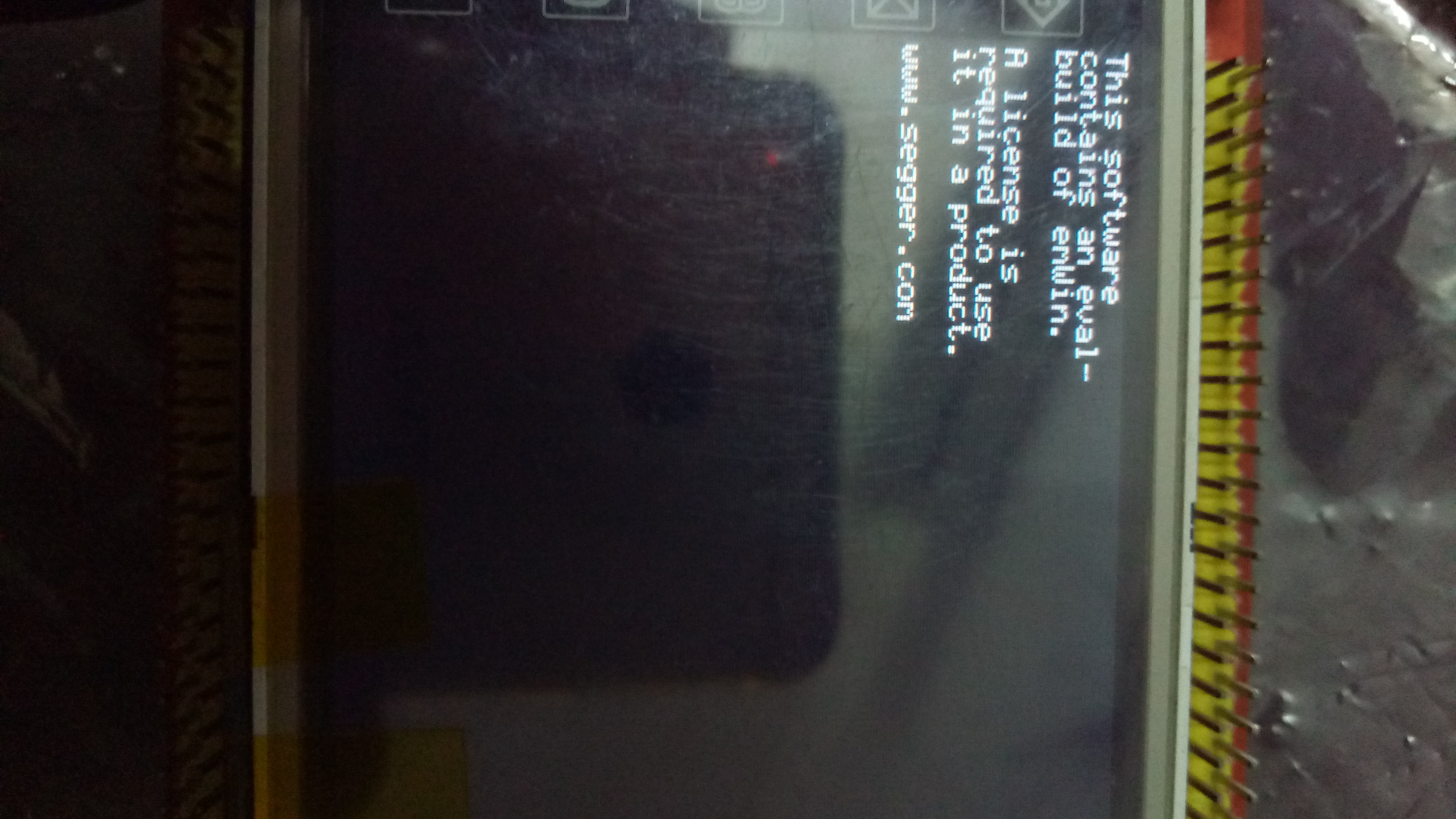

stm32f103 emwin每次开机时候都会出现这个画面,不更换lib文件 ,有办法消除吗
lib文件名字: emWin_514_Keil4_M3_LE_d5.lib
发表于 2017-6-22 14:03:33 | 显示全部楼层
这个是你的库的问题,使用ST提供的:http://www.armbbs.cn/forum.php?mod=viewthread&tid=20584

 楼主| 发表于 2017-6-22 14:11:33 | 显示全部楼层
eric2013:这个是你的库的问题,使用ST提供的:http://www.armbbs.cn/forum.php?mod=viewthread&tid=20584 (2017-06-22 14:03)
知道是库的问题 ,就是想知道能破解掉这个画面么 ,因为 emwin想用在其他国产单片机上
发表于 2017-6-22 14:14:17 | 显示全部楼层
回 mini92 的帖子
mini92:知道是库的问题 ,就是想知道能破解掉这个画面么 ,因为 emwin想用在其他国产单片机上 (2017-06-22 14:11)
这个国产货支持MDK不,支持的话,直接用MDK里面携带的emWin库就行。

 楼主| 发表于 2017-6-22 14:28:02 | 显示全部楼层
eric2013:这个国产货支持MDK不,支持的话,直接用MDK里面携带的emWin库就行。 (2017-06-22 14:14)
明白了,多谢 指教
