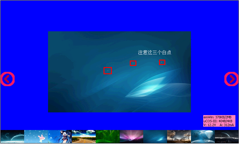

   跟着eric的三缓存的例子,我使用双缓存,界面刷新变好了,可是屏幕上出现了绿点,是不是图层缓存扩大的原因 啊!有没有其他人出现过此类现象。
发表于 2017-6-24 10:08:06 | 显示全部楼层
绿点是随机的还是固定的。

 楼主| 发表于 2017-6-24 10:16:16 | 显示全部楼层
eric2013:绿点是随机的还是固定的。 (2017-06-24 10:08)
随机的,貌似使用双缓存后出现的
发表于 2017-6-24 14:53:49 | 显示全部楼层
回 thinkself 的帖子
thinkself:
随机的,貌似使用双缓存后出现的
是不是这种噪点:http://www.armbbs.cn/forum.php?mod=viewthread&tid=5150

 楼主| 发表于 2017-6-24 15:42:19 | 显示全部楼层
eric2013:是不是这种噪点:http://www.armbbs.cn/forum.php?mod=viewthread&tid=5150
....... (2017-06-24 14:53)
是绿色的

发表于 2017-6-26 00:44:35 | 显示全部楼层
回 thinkself 的帖子
thinkself:差不多 (2017-06-24 15:42)
我这里出现这种情况,是因为高速SRAM硬件布线不是很给力,后期升级布线后,没问题了。

发表于 2017-6-26 08:27:20 | 显示全部楼层
液晶屏的布线也很关键,上一次我那个也是这个问题,最后降频到25M(GPIO的驱动速度25M,液晶的速度是50M)就没有一个问题了。当时我没画板子用杜邦线联,最后画了一块板子出来跑到全速

 楼主| 发表于 2017-6-26 08:29:01 | 显示全部楼层
eric2013:我这里出现这种情况,是因为高速SRAM硬件布线不是很给力,后期升级布线后,没问题了。 (2017-06-26 00:44)
和mcu距离有影响吗

 楼主| 发表于 2017-6-26 08:33:09 | 显示全部楼层
回 王小波 的帖子
王小波:液晶屏的布线也很关键,上一次我那个也是这个问题,最后降频到25M(GPIO的驱动速度25M,液晶的速度是50M)就没有一个问题了。当时我没画板子用杜邦线联,最后画了一块板子出来跑到全速 (2017-06-26 08:27)
你是一上电后就出现这种情况,还是跑了一段时间后出现这种现象的?
发表于 2017-6-27 09:31:18 | 显示全部楼层
回 thinkself 的帖子
thinkself:和mcu距离有影响吗 (2017-06-26 08:29)
一般的原则是越近越好。

发表于 2017-6-27 12:34:37 | 显示全部楼层
回 thinkself 的帖子
thinkself:你是一上电后就出现这种情况,还是跑了一段时间后出现这种现象的? (2017-06-26 08:33)
因为我用的是杜邦线连的,所以比你这个还严重。版主那个emwin还是很健全的,所以硬件问题居多。显示图片和控件不正常
