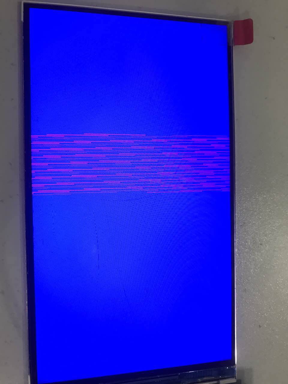

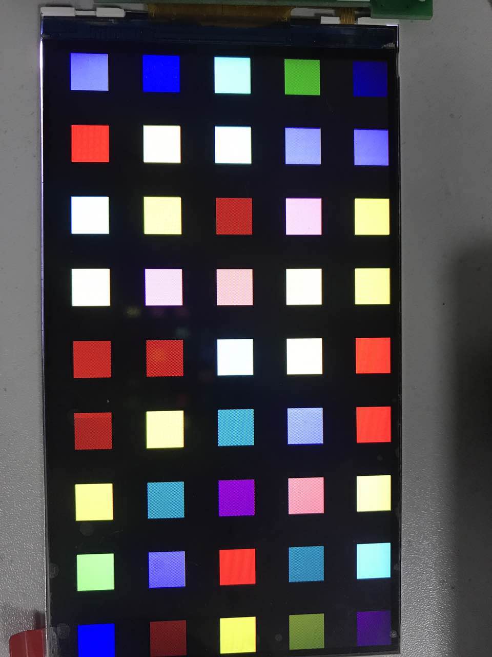

最近画了一块429板子,按照安富莱的emwin教程一步一步移植的,
首先是LTDC移植,在LTDC_Init(&LTDC_InitStruct);后加入LTDC_Cmd(ENABLE);  while(1);
屏幕可以正常显示红、蓝、绿背景色,这就说明LTDC的GPIO、屏幕参数设置都没问题了。
下面把安富莱的LCDConf_Lin_Template.c和头文件复制过来使用了单图层、单缓冲,颜色配置成
_CM_L8,可以正常显示色块。此时MCU主频是168M、SDRAM是84M LTDC的时钟配置成10M。
如果配置成25M就花屏了。下面把LTDC的时钟还是配置成10M、颜色配置为_CM_RGB565屏幕直接花屏。
但是我把主频降到100M、SDRAM就是50M色块可以正常显示,但是隐约中还是有闪烁。本来硬件接口设计的
是RGB888,颜色配置成_CM_RGB888再怎么降主频都是花屏。问一下大家有什么改进的方案吗,问题从哪
开始找,谢谢了!!!

谢谢你的回复,已经配置成了内部SRAM了,如果设置成外部SDRAM使用emwin的内存设备画图根本跑不了。现在只有显存用的SDRAM,测试显示一个小色块50*50的,我通过memory看了一下显存的数据是对的。会是LTDC扫描这片显存读错了吗?附上一张色块的效果。

发表于 2017-7-10 01:20:52 | 显示全部楼层
你三楼发的这个是应该是LTDC时序有问题,重新调整下时序看看。

 楼主| 发表于 2017-7-10 08:14:55 | 显示全部楼层
eric2013:你三楼发的这个是应该是LTDC时序有问题,重新调整下时序看看。
你的背景色没问题,按说图层也不会有问题的, (2017-07-10 01:20)
时序有问题为什么8位色可以正常显示啊

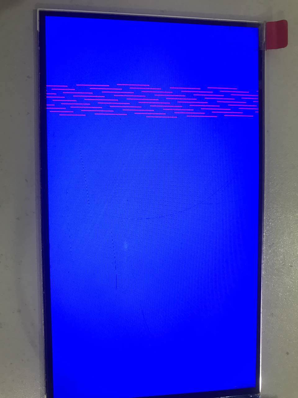

 楼主| 发表于 2017-7-10 10:35:07 | 显示全部楼层
eric2013:
还有个情况,就是降低下你的LTDC接口,所有涉及到的GPIO速度,不是有个100MHz,50MHz等方式么,降低下看看。
GPIO一直是25MHZ中等速度,总觉得是RGB数据滞后时钟了。附两张图蓝色的背景,100,100的像素位置,显示50*50的红色色块分别是20MHZ的和10MHZ的。20MHZ的时钟红色色块明显拉的很长,10MHZ以下不能再降了,降了屏直接不显示了。

发表于 2017-7-10 10:40:28 | 显示全部楼层
不行,换一块显示屏吧,另外你的引脚接线顺序什么的,确认没问吧,再确认一遍。

 楼主| 发表于 2017-7-12 08:26:12 | 显示全部楼层
问题找到了,是我大意了,板子刚焊好就调显示了,也没有测时钟。画的板子主频晶振搞反了,导致板子只跑到了16M,SDRAM时钟就成了8M,SDRAM速度跟不上,所以8位色能显示,16位,24位色就显示不了了。现在板子跑到168兆24位色LTDC时钟25兆静态图片很好,但是刷屏的时候还是有微微的闪动

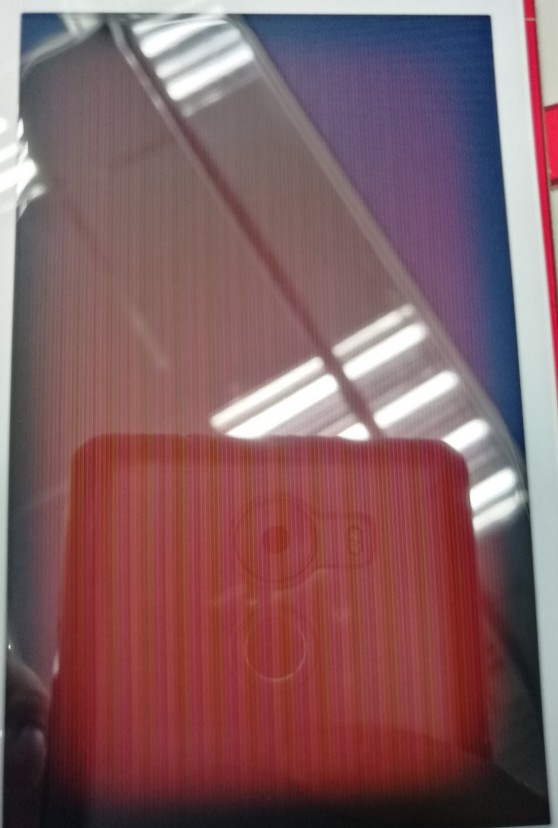

发表于 2018-9-13 16:05:51 | 显示全部楼层
請問大神門,是否ˋ有使用 MIPI DSI把螢幕正常顯示,我目前使用STM32F469i DISCO板子 + ILI9806E螢幕,透過轉接版測試,螢幕都無法正常顯示,請大神給些除錯提示,謝謝

发表于 2018-9-14 09:50:39 | 显示全部楼层
eric2013 发表于 2018-9-14 01:29
MIPI接口没整过,只能帮顶下了。
ps:测试F429的RGB接口屏时,有个简单的背景图层,可以方便测试配置 ...
謝謝回覆
我目前只有單純透過DMA2D 刷背景色,就有此問題
我已經遵照文件,根據 HSync, HBP and HFP,設定 DSI clock, mipi lane speed 設定
其顯示結果"感覺" 運行一段時間後,時序就對不起來,就顯示不正常。但目前抓不到問題點,所以上來請大神幫忙分析,可能的問題點。
PS: 我手上有三家ILI9806E面板,現象皆一致,所以應該是我沒配合其特性而設定恰當的值。
PPS: 我還有另外二家不同驅動IC,皆可以正常顯示。所以想不出何處沒設定正確。

我目前手動填記憶體,結果一致
我又實驗螢幕垂直顯示,0~399 填紅色,400~799 填綠色,
效果如圖
115652
