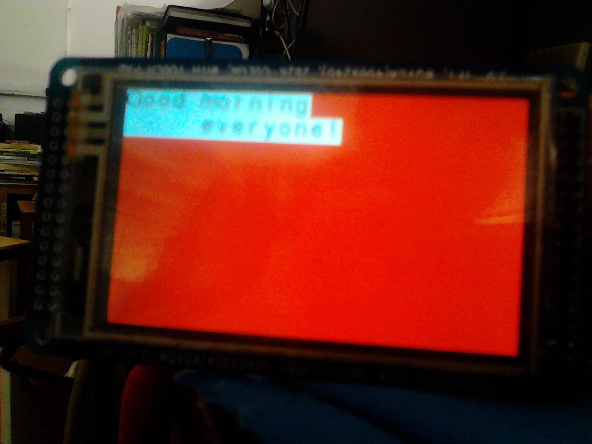

安福莱ftf3.0触摸的引脚,像IM2  SDI  SDO 引脚没有嘛?但5420资料里边的模式选择有MO-M2 ,接口输入引脚有 SDI SDO 。请问谁知道这些引脚在哪里?

发表于 2012-9-28 18:04:29 | 显示全部楼层
你看下3.0寸显示模块的原理图。有些引脚是在PCB板上接好的,有些未用的引脚未印出来。
 楼主| 发表于 2012-9-29 14:50:20 | 显示全部楼层
哦!明白了,是的,这款ftf是用的16-bit mode 有些引脚已经在内部连接了,所以没有引出来。
还有个问题?
对RS控制位,当为低时是选择的 Index register or internal status is selected
                          当为高时是选择的 Control register is selected.
          我的理解这位就是拿来控制读写地址还是读写数据,那到底是低读写地址呢?还是高读写地址呢?还有数据?
我用飞思卡尔编了个程序,现在读写指令都有问题。请高手指点指点,小弟感激不尽。。

发表于 2012-9-29 16:26:47 | 显示全部楼层
RS = 0 是设置寄存器的地址
RS = 1 是读写寄存器内的数据或者显存的数据
RS 和CPU的地址线连接,程序通过访问不同的地址,实现自动选择。
 楼主| 发表于 2012-10-1 18:39:06 | 显示全部楼层
明白了,搞了好些天,还是不行。能帮忙看看这程序吗?
芯片用的飞思卡尔的K60

发表于 2012-10-3 20:34:00 | 显示全部楼层
写个测试程序,读取控制器的ID, 看是否5420?  就可以判断读写指令有无问题。

 楼主| 发表于 2012-10-4 09:27:32 | 显示全部楼层
可以了,终于找到原因了,原来是没有初始化数据端口,值初始化了控制端口的事。。。真崩溃。。[s:150]
OH~~year
 楼主| 发表于 2012-10-4 11:59:01 | 显示全部楼层
终于出来了。。。这是显示效果。。
