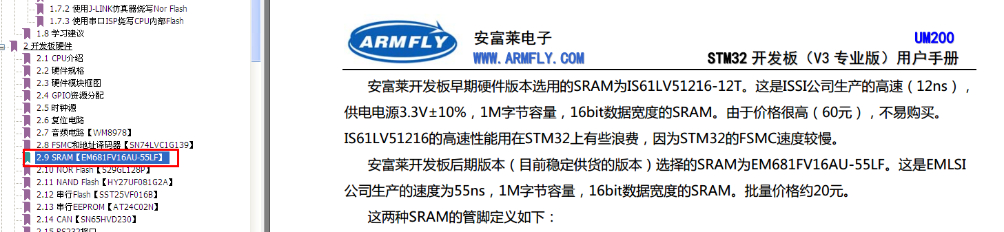

我买的是v2的板子,看原理图上面给的sram是is61lv的,然后板子焊的是em68的。
我要是按原理图上面用is61lv的做pcb,到时候直接焊em68,能直接跑v2的例程吗
115717
发表于 2014-4-29 09:14:29 | 显示全部楼层
在我们的V3手册上面有详细的说明,位置如下:
