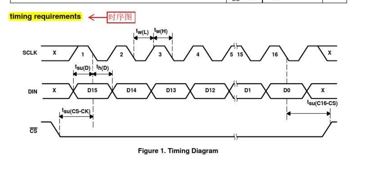

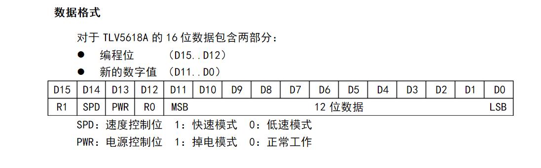

今天使用SPI接口调试TLC5618,上午按设想配置了SPI但调试没有成功,由于是首次使用STM32的SPI,TLC5618也是首次,不知器件是否焊接正常,下午先改用GPIO模拟SPI成功了。又将程序改为STM32硬件的SPI,发现两个问题有些奇怪。
先上TLC5618的资料
这是TLC5618的通信时序图
这是TLC5618的指令格式
问题1:
根据时序图,可选择SCK静态是为低,在脉冲的第二个沿进行数据捕捉,代码如下

偶尔还是不行,后来又在代码中插入延时,后面的配置倒是成功了,但我觉得根据时序图这两种配置都应该可行的,但前一种就是不可以。

基本找到原因,第一个问题采用时钟空闲高电平下降沿(第一沿)采样是没问题的,采用时钟空闲低电平下降沿(第二沿)采样则正确率50%。第二个问题,用检测BSY标志比较方便,无需加延时,但手册不推荐用BSY在所有情况做标志,使用RXNE标志必须在使用前读一次DR寄存器先清除上一次的RXNE状态,昨天就是因为前一次的状态信号未被清除,造成检测失误。因此,可检测的标志方法可为:
