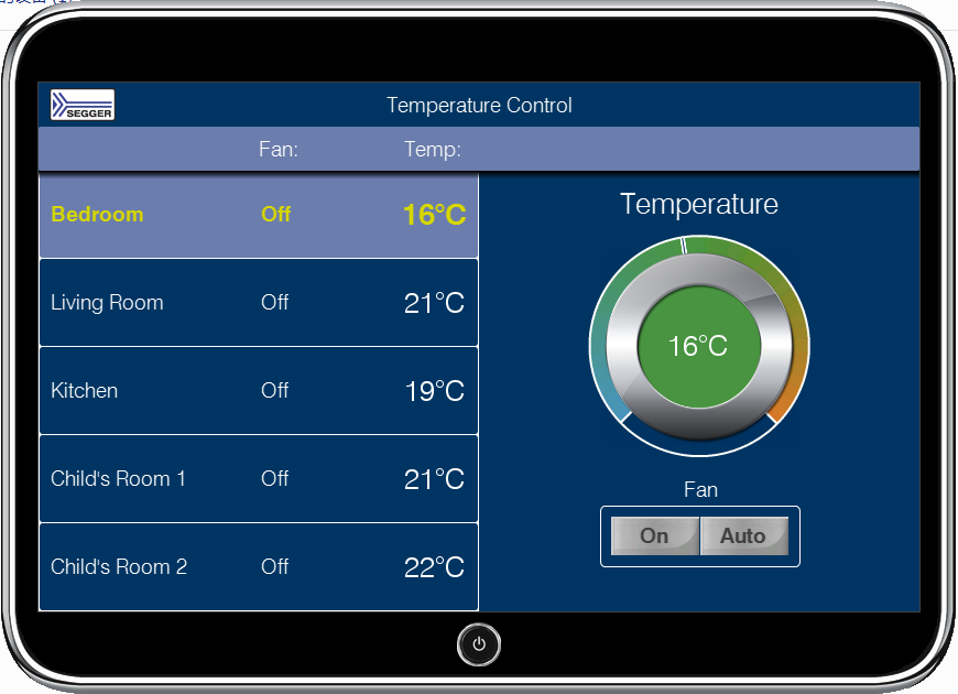

我按照emwin使用手册 修改可LCD_conf.c等 参数   想调用双图层,但是在PC机上 就是无法模拟出双图册,求大神赐教
发表于 2017-7-26 17:25:37 | 显示全部楼层
帮你修改了个官方的例子,三图层的:
  { 3, GUIDRV_WIN32, GUICC_M565,   800, 480, 0, 0, },
  { 3, GUIDRV_WIN32, GUICC_M8888I, 200, 200, 500, 139, },
  { 3, GUIDRV_WIN32, GUICC_M8888I, 175, 175, 514, 154, },
例子:
链接:http://pan.baidu.com/s/1sl2SH9V 密码:ki10
效果:
