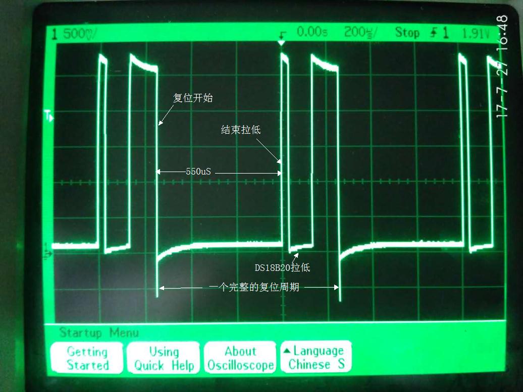

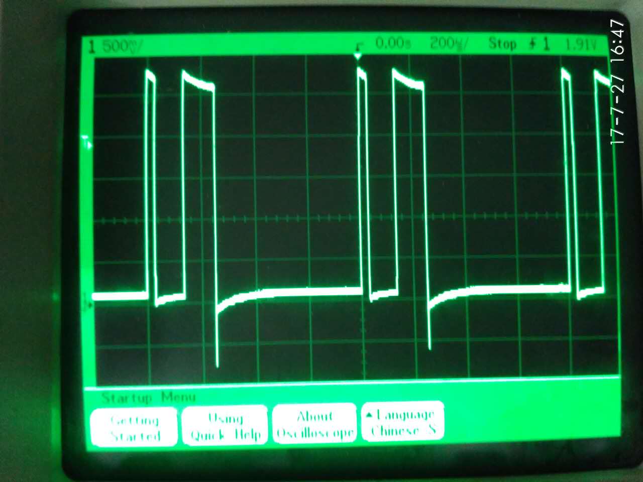

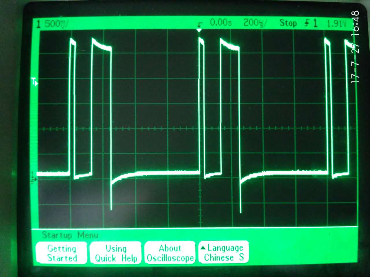

按说对照DS18B20的资料代码是没错的,在MCU的PG8由下拉转为开漏状态后,上拉电阻会将数据线拉高,然后再由DS18B20输出拉低的信号,可是,MCU竟然未检测到DS18B20输出的这个低电平。找了一天的原因,发现如果使用开发板附带的使用systick延时函数就能正常复位,这一点很奇怪,实在是想不通用了通用定时器做延时竟然会发生如此现象。下面可以看示波图像
这是分别用两种延时方法测得的反复复位时数据线波形,两个图的波形基本是一致的,几乎看不出存在什么差别,但使用通用定时器延时的复位就是不正常。
波形说明

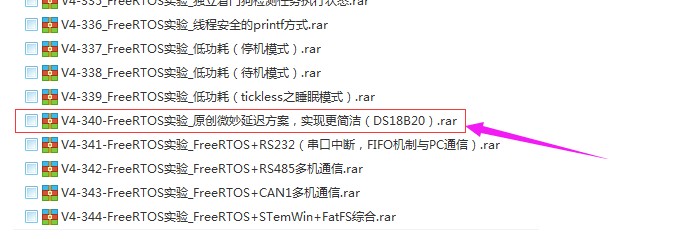

其实不管是滴答定时器还是通用定时器,搞这个微妙延迟,太麻烦了。
参考我这个用时钟周期计数器做的微妙延迟,简单易用,效果杠杠的,原始函数在bsp_dwt.C文件中

18B20这种无实时性的器件,微妙延迟死循环,每秒更新一次,CPU利用率 0.4%。可以了。
使用时钟周期计数器不是一般简单,无需占用任何硬件外设,而且用在RTOS上极其合适,可以在RTOS启动前就可以做硬件外设初始化,好处大大的多。
