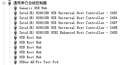

 楼主| 发表于 2012-10-21 17:39:00 | 显示全部楼层
谢谢回复!本机为英特尔865主板,BIOS中有HIGH  USB选项,只是进入系统后在“设备管理器”中没有显示“Enhanced”,通过官方资料说明,该主板支持高速USB,

发表于 2012-10-22 08:00:56 | 显示全部楼层
请将设备管理器中所有的SB设备名称列表截图来看看。
 楼主| 发表于 2012-10-22 12:26:41 | 显示全部楼层
回 armfly 的帖子
armfly:
货已收到,连接后已通过,示波器也能正常运行,卖家提供的光盘不能读出,程序是在这里下载的,但进入逻辑分析仪后报错退出,还在处理中,以下是截图,再次谢谢!

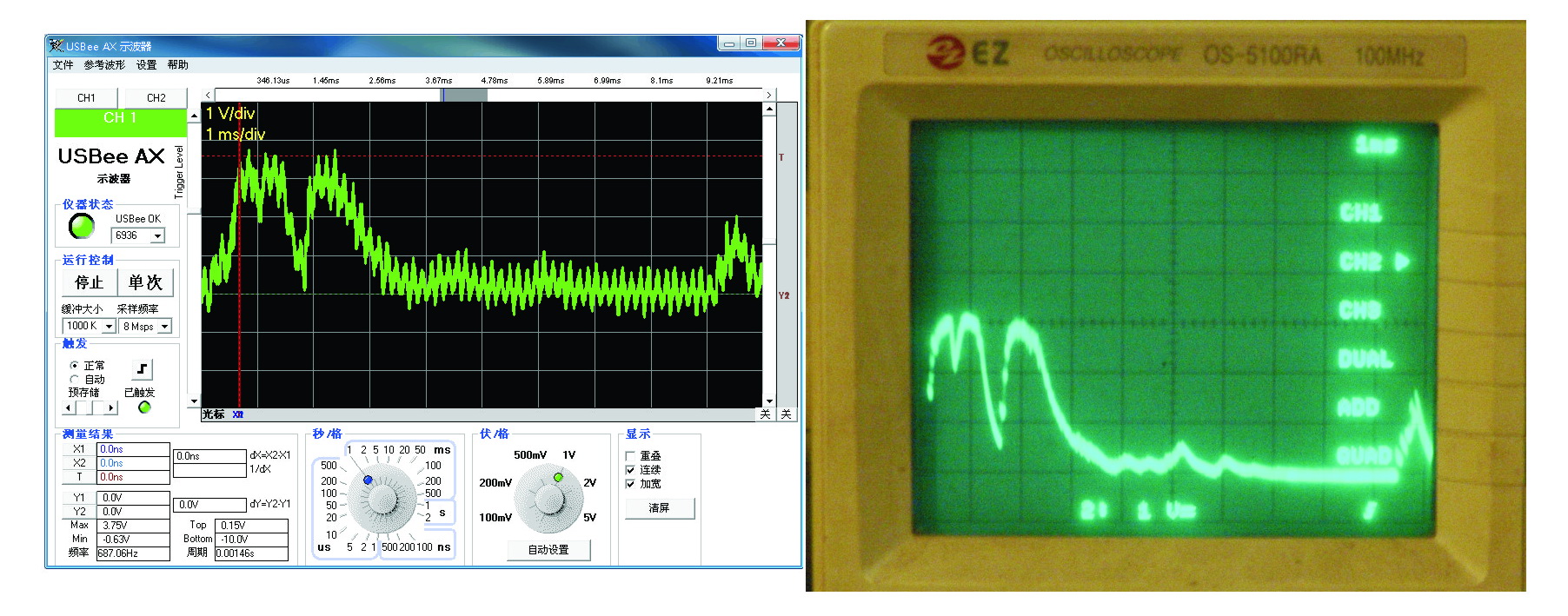

从示波器的波形上看,毛刺太多,正在做两条用于模拟通道的频蔽线,看能否消除
问题1、按照说明进行设置后,始终只能达到8M,使用频率检测、将系统电源设置为“电源一直开着”后同样如此,郁闷!主机向移动硬盘拷贝1G文件也就是1分钟左右,因此主板应该是USB2.0的高速接口而非USB1.1;
问题2、波形上的毛刺始终无法消除,特传来对比图片:请回复这是否正常

发表于 2012-10-22 22:45:39 | 显示全部楼层
你这个波形可以展宽看下细节。 从台式示波器来看,波形是存在毛刺的,不过台式的采样率高,高频毛刺平滑为一条粗线了。
方便的话,可以将你的波形保存为文件,然后上传到本帖
 楼主| 发表于 2012-10-23 10:06:03 | 显示全部楼层
这个波形正常了,仅存的细小毛刺是信号内部固有的。此外,减小缓冲可提高示波器窗口的刷新速度。其余功能也基本调通了。
    现在的问题
    1、示波器采样频率只有8M?
    2、怎样将示波器的波形文件导入EXECL中?

应用心得,一并请新使用的朋友注意:
1、先前出现毛刺严重,是因为模拟输入线没有频蔽,受外部环境影响;
2、频率先前只有8M,是因为在其它USB口上接了无线网卡、大容量移动硬盘(USB3.0),全部取下后即可达到12M、16M。
  以此感谢管理员的耐心回复
