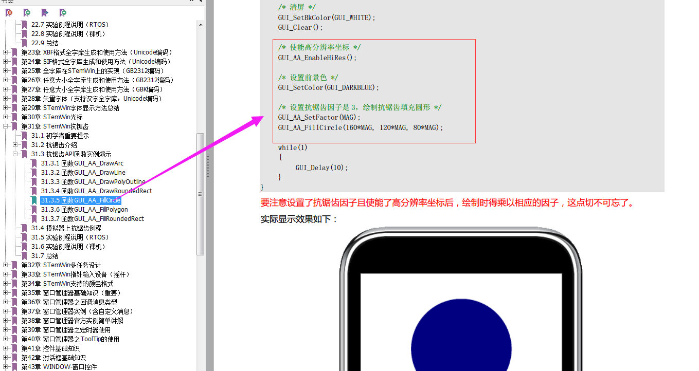

发表于 2017-8-12 01:43:07 | 显示全部楼层
你看看这个,是否能够帮到你。
