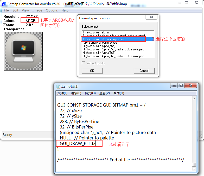

RLE32是啥格式?我用bmpcvt这个工具只能生成RLE16!!!

发表于 2017-8-12 13:44:02 | 显示全部楼层
回 浮生如梦 的帖子
浮生如梦:我现在想在窗口上显示图标,可是不知道图标类型的位图数据怎样生成?(你的ID很熟悉,在秉火论坛的emWin板块经常看到) (2017-08-12 11:29)
安富莱的教程里面关于使用Bmpcvt生成.c源文件的方式有详细说明的。另外说下,小图标的转换用那个方式还是不错的,但是大图形、多像素点的图片转换的话会导致像素点丢失。
我想你可能是想问这个的。

 楼主| 发表于 2017-8-12 14:05:35 | 显示全部楼层
回 笔记本的自嘲 的帖子
笔记本的自嘲:安富莱的教程里面关于使用Bmpcvt生成.c源文件的方式有详细说明的。另外说下,小图标的转换用那个方式还是不错的,但是大图形、多像素点的图片转换的话会导致像素点丢失。
我想你可能是想问这个的。 (2017-08-12 13:44)
你说的是用bmpcvt这个小工具吧,我试过了,它是生不成RLE32格式的位图数据的

发表于 2017-8-13 15:08:57 | 显示全部楼层
231
249
249
