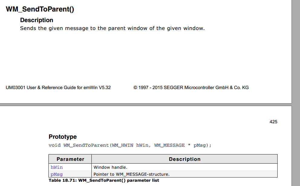

发表于 2017-8-15 01:44:35 | 显示全部楼层
使用这个试试:
35
 楼主| 发表于 2017-8-15 14:01:46 | 显示全部楼层
eric2013:使用这个试试:
 (2017-08-15 01:44)
WM_SendToParent()同样不行。
