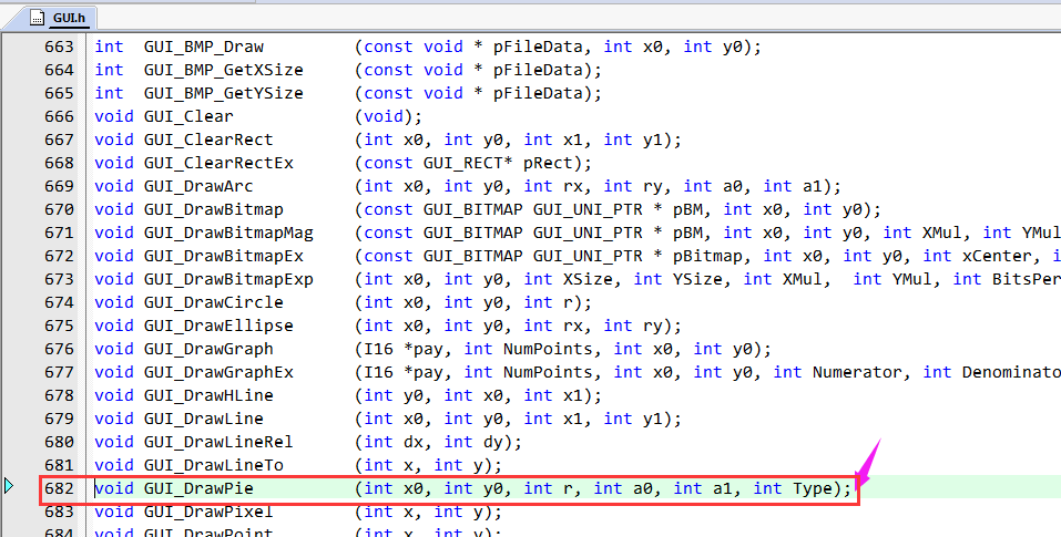

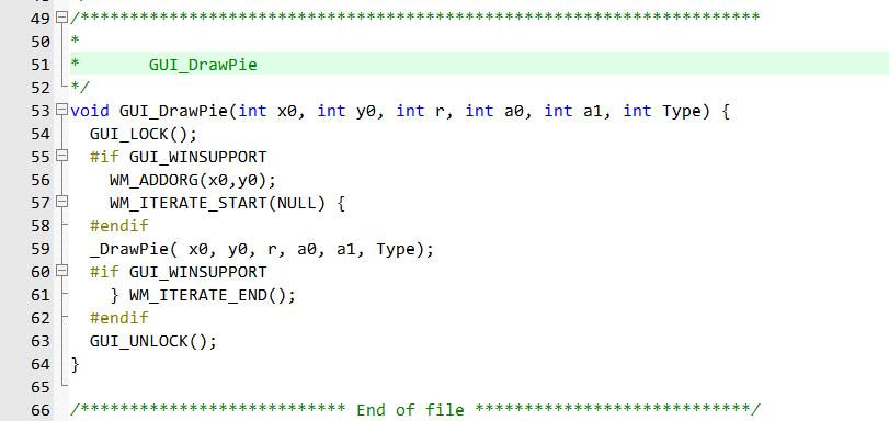

发表于 2017-8-20 13:16:51 | 显示全部楼层
回 kirito 的帖子
kirito:对,ucgui只有自己实现了。具体思路是画半径不同(0-r0)的弧,还是在那个区域不断画线填充? (2017-08-19 16:55)
uCUIG3.98有这个函数
22
128
194
194
 楼主| 发表于 2017-8-21 18:06:11 | 显示全部楼层
eric2013:uCUIG3.98有这个函数
....... (2017-08-20 13:16)
确实有。不过好像不抗锯齿?
发表于 2017-8-22 02:02:11 | 显示全部楼层
回 kirito 的帖子
kirito:确实有。不过好像不抗锯齿? (2017-08-21 18:06)
是的,扇形的没有抗锯齿的,下面这个是UCGUI3.98上的。
