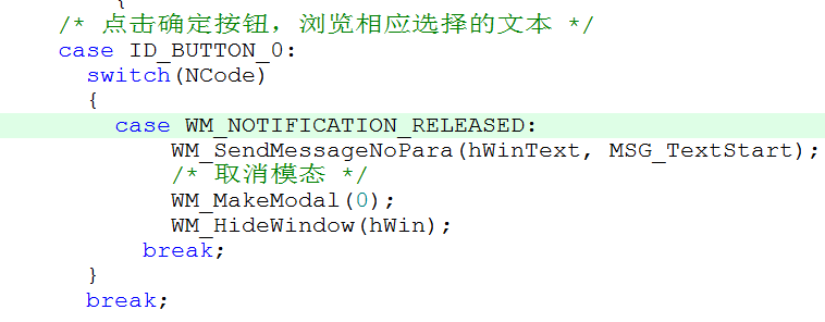

如图,想打开SD卡里的文件,可以正常读出每个文件的名字,但是只要一点确定就死机了,
我试着把这个发送自定义消息的这行屏蔽了,然后窗口就可以正常打开,隐藏,如果加上,按了确定之后就死了,请问这是什么情况

eric2013:你的程序中是否有用到这个消息要实现的功能,如果用到了是可以的。在消息MSG_TextStart里面加个串口打印,看看是否执行到了。 (2017-08-22 12:02)
用到了,加了串口打印,不会执行到那去,直接就死掉了,是不是因为我的XBF字体放在SD卡导致的

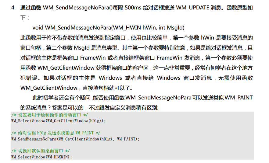

发表于 2017-8-22 15:12:24 | 显示全部楼层
使用函数WM_SendMessageNoPara有注意到这个问题没有:
41

 楼主| 发表于 2017-8-22 15:31:21 | 显示全部楼层
eric2013:不是,这个不是我们的工程界面,是他移植的[s:130] (2017-08-22 15:19)
终于好了,Eric老师真乃神人也
