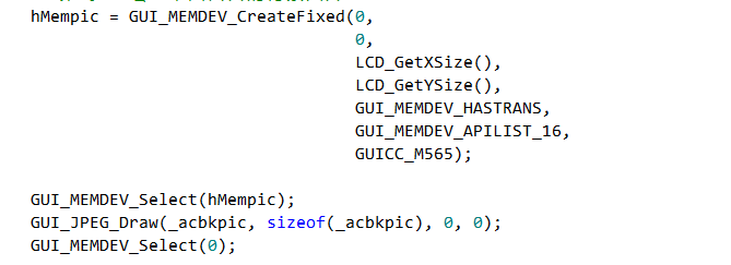

上面视频显示,界面切换时会有闪烁现象。该采用三缓存解决,还是存储设备解决?

发表于 2017-8-24 14:23:14 | 显示全部楼层
你现在是怎么绘制的,是不是将图片绘制到存储设备里面,然后调用存储设备的API函数绘制,是的话,没问题的,推荐三缓冲。F429上面,三缓冲要比存储设备的性能强。

 楼主| 发表于 2017-8-24 14:38:28 | 显示全部楼层
eric2013:你现在是怎么绘制的,是不是将图片绘制到存储设备里面,然后调用存储设备的API函数绘制,是的话,没问题的,推荐三缓冲。F429上面,三缓冲要比存储设备的性能强。
ps:已经将你的视频编辑上了。
 (2017-08-24 14:23)
感谢老大。我现在是直接绘制的,开了三缓存,没用存储设备。不知道是我的三缓存开启失败,还是需要存储设备配合使用。

 楼主| 发表于 2017-8-24 14:40:46 | 显示全部楼层
ps:已经将你的视频编辑上了。
 (2017-08-24 14:23)
我是在WM_PAINT里面直接绘制的。
107642
发表于 2017-8-24 16:35:42 | 显示全部楼层
以我们的V6综合Demo为例。
1. 先正确开启三缓冲,有没有开启的一个验证办法是创建一个对话框,然后任意拖动它,注意边界的变化,如果能够看到边界缓慢的绘制过程,说明没有开启,另外可以跟开启窗口使用存储设备做对比,三缓冲的效果很明显的。
2. 将图片绘制到存储设备里面:
3. 直接调用存储设备的API函数显示即可
GUI_MEMDEV_WriteAt(hMempic, 0, 0);
你试试你那里,是不是好用些。

 楼主| 发表于 2017-8-25 11:48:56 | 显示全部楼层
eric2013:以我们的V6综合Demo为例。
2. 将图片绘制到存储设备里面: .. (2017-08-24 16:35)
貌似解决了,里面有个宏定义是#define DISPLAY_DRIVER GUIDRV_EMWIN,我改为#define DISPLAY_DRIVER &GUIDRV_Lin_16_API后,基本上看不到那个闪烁效果了。
