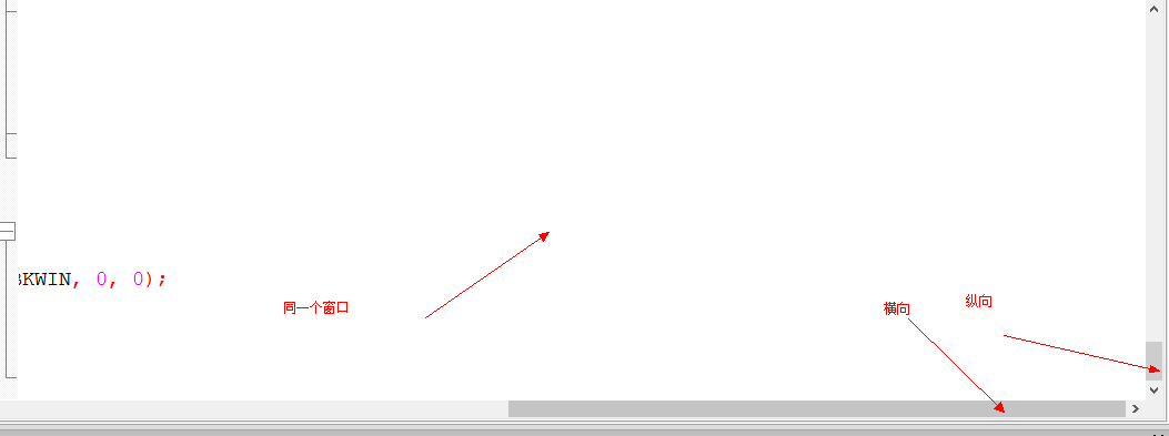

我想在同一个界面内绘制一个超过显示屏实际大小(如800x480像素)的图形(自己绘制图形,不能裁剪),比如我们上网时通过右侧的滚动条不断往下/上查看内容
请各位大神提供点好的实线方法
谢谢!!!
再补充一下  各位可能没懂我的用意  烦请出出主意
求各位大神解答
发表于 2017-9-10 10:51:28 | 显示全部楼层
可以做一个大点的窗口,然后滑动滚动条的时候,调用函数WM_MoveXXX函数调试位置,你可以试试看。
