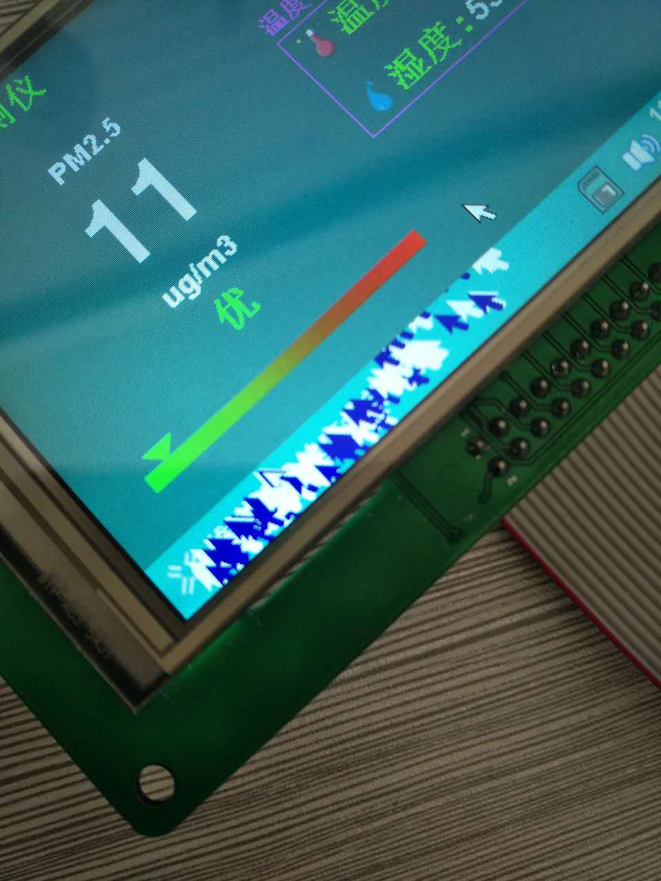

硬件平台:
               STM32F103ZTE6、液晶R61529(类似ILI9488、ILI94868)、触摸IC2046

还是自己结贴吧。喝了杯水回来,一看电脑就笑了(折腾了我近两个小时[s:126] )。看来还是要适当放松一下……呵呵,读点问题
发表于 2017-9-13 09:56:27 | 显示全部楼层
主要就是这两个问题,一个是读点还有一个就是FSMC的的参数配置。

我碰到一个类似的问题, 但是是在有ICONVIEW控件的窗口出现鼠标拖影,而且鼠标经过的地方原来的图像还能显示,但是是经过与某种颜色ALPH混合后的结果,也就是说鼠标的位置并非空白,在另一个没有ICONVIEW控件的窗口显示正常,如果隐藏后再显示窗口则一切正常

确认下读像素是否不稳定,对一个像素点写入一个颜色值,然后读出看看是否正常,测试10000次。

谢谢,就是这个问题,读出来的像素数据不对
