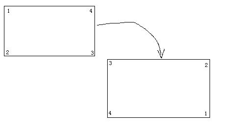

发表于 2014-6-16 08:49:33 | 显示全部楼层 |阅读模式
如下图,RA8875有没有指令可以设置,实现如下功能呢?看了手册找不到这样的控制指令啊!
发表于 2014-6-16 09:15:26 | 显示全部楼层
直接的翻转指令没有,需要你改扫描方向。

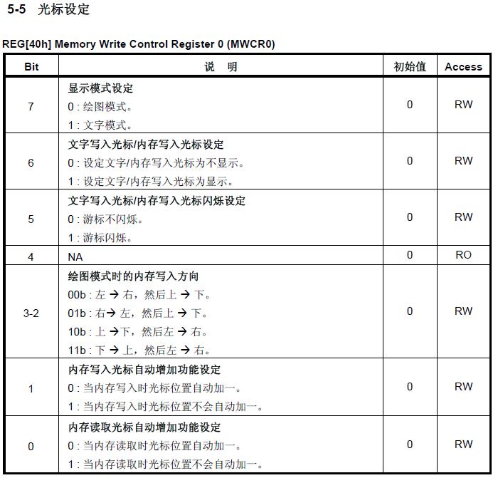

 楼主| 发表于 2014-6-16 09:41:54 | 显示全部楼层
eric2013:
直接的翻转指令没有,需要你改扫描方向。
你是指以下指令的3-2 bit位么?
发表于 2014-6-16 09:43:14 | 显示全部楼层
是的
20
59
59
 楼主| 发表于 2014-6-16 13:34:53 | 显示全部楼层
eric2013:是的 (2014-06-16 09:43)
我更改了这个设置值后,完全没有变化。
Bit 3-2  绘图模式时的内存写入方向
    00b : 左 -> 右,然后上 -> 下。
    01b : 右 -> 左,然后上 -> 下。
    10b : 上 -> 下,然后左 -> 右。
    11b : 下 -> 上,然后左 -> 右。
RA8875_WriteReg(0x40, 0x00);    /* 选择绘图模式 */
或RA8875_WriteReg(0x40, 0x04);    /* 选择绘图模式 */
或RA8875_WriteReg(0x40, 0x08);    /* 选择绘图模式 */
或RA8875_WriteReg(0x40, 0x0C);    /* 选择绘图模式 */
发表于 2014-6-16 14:35:03 | 显示全部楼层
回 pigy0754 的帖子
pigy0754:我更改了这个设置值后,完全没有变化。
....... (2014-06-16 13:34)
只改这个还不行,相应的打点函数也得做变化,做个虚拟坐标和物理坐标点的切换。

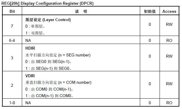

 楼主| 发表于 2014-7-29 16:19:36 | 显示全部楼层
eric2013:
是的,是这个意思。
今天,重新看了一下手册,发现RA8875其实是有这个功能的如上图
发表于 2014-7-29 16:23:54 | 显示全部楼层
回 pigy0754 的帖子
pigy0754:
今天,重新看了一下手册,发现RA8875其实是有这个功能的如上图 (2014-07-29 16:19)
这个只能是先180°的翻转,无法实现90°的翻转

发表于 2017-5-9 14:27:51 | 显示全部楼层
回 pigy0754 的帖子
pigy0754:
你这个可用,我成功过。 180度切换,正好满足楼主需求
