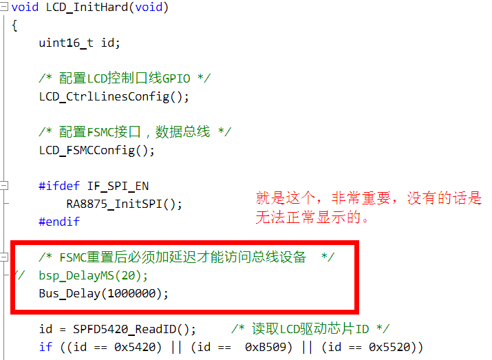

请教:
        用X3外接了一个屏,在Debug下可以正常显示,但Download后不能,但是所有打印和LED灯闪动都是正常得,说明程序是正常在Run,就是LCD没有显示,这会同什么有关呢?
谢谢!

 楼主| 发表于 2014-6-18 08:48:03 | 显示全部楼层
@Eric:
          如果Debug能正常运行,是否说明代码本身没有问题,只是时钟或延时有问题呢,不知debug模式同download模式得区别在哪?
谢谢!
发表于 2014-6-18 10:52:44 | 显示全部楼层
回 twodiamond 的帖子
twodiamond:@Eric:
谢谢!
....... (2014-06-18 08:48)
你用的什么屏,要是RA8875的话,初始化时有一段延迟的函数的,这个延迟函数很重要。

 楼主| 发表于 2014-6-18 11:00:46 | 显示全部楼层
eric2013:你用的什么屏,要是RA8875的话,初始化时有一段延迟的函数的,这个延迟函数很重要。 (2014-06-18 10:52)
@Eric,
     是ILI9341,你说得初始化时的延时函数是指哪一个,我有V5和X3开发板。请问哪个例程上有。
谢谢!
发表于 2014-6-18 11:17:48 | 显示全部楼层
Re:回 eric2013 的帖子
twodiamond:
@Eric,
谢谢!
不知道ili9341是不是这种情况

 楼主| 发表于 2014-6-18 12:17:17 | 显示全部楼层
eric2013:不知道ili9341是不是这种情况
....... (2014-06-18 11:17)
Eric:
       多谢,的确是这一句,加上这个延时后,LCD正常了。
       You're really the best one!
